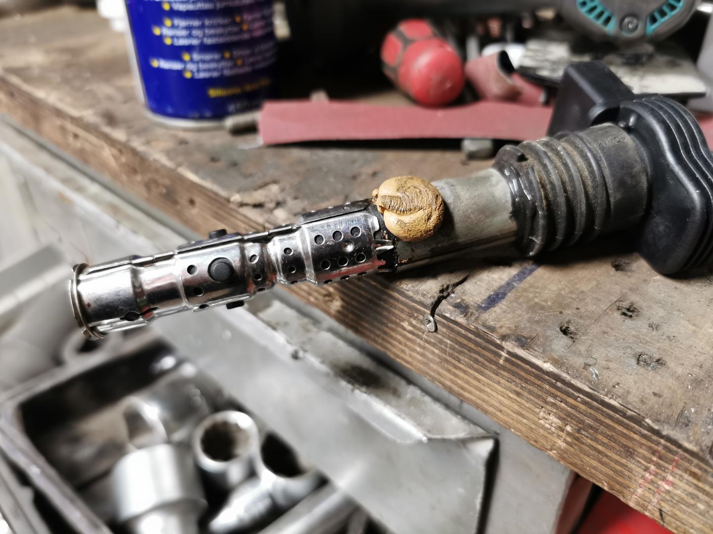

                    • Bitin omistajuus alkaa mallikkaasti. Olin hallille menossa pesemään, auto kävi tyhjää nosto-oven takana ja rupesi yhtäkkiä käymään ravistamalla ja moottorin vikavalo välkkyy.
                      Misfireä pukkaa useammalta pytyltä, mikä ton aiheuttaa kun tässä ei ilmeisesti sytkävahvistimia ole?
                      Liitteenä kuva koodeista. Moottorikoodi on BES ja uudemman mallisilla puolilla.
                      ​​​​​​Edit. Kokeilin nyppiä puolien johtoja irti 1 kerrallaan auton käydessä tyhjää, kaikkien muiden johtojen irroitus vaikutti käyntiin paitsi 4-pytyn.
                      Puolasta on tullut jotain ylimääräistä pihalle ja haisee todella pahalle. Kokeillaan uudella puolalla kun saan semmoisen käsiin. Perässä vielä kuva puolasta.
                      Edit2: Vika oli 4 pytyn puolassa, case closed.
