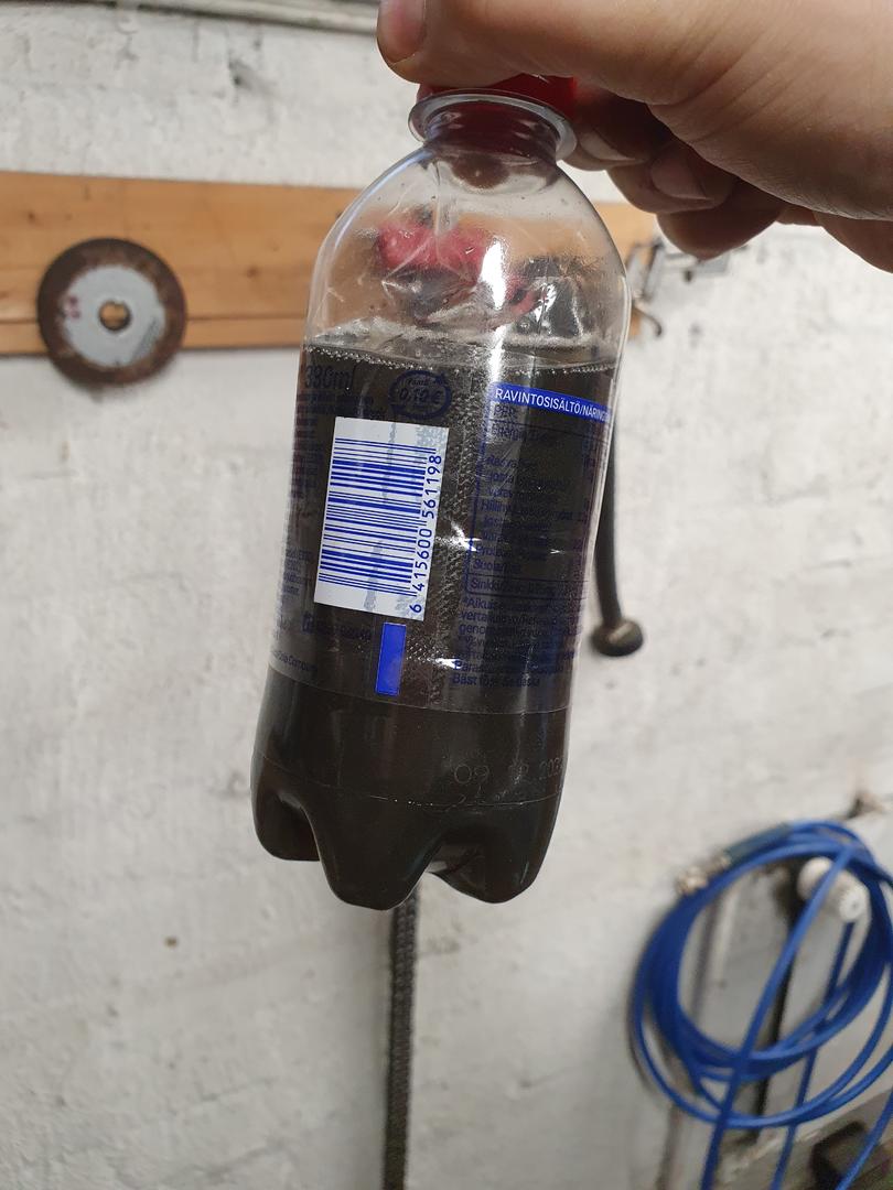

Tänään lutrasin taas uudet öljyt. Joulukuussa vaihdetuilla oli ajettu ehkä 1500km ja ihan mustiahan ne oli.
Vähän yllättäen pumpun basic settings ei mennyt öljynvaihdon jälkeen läpi eli oltiin taas lähtöruudussa. Luulen että jos vaihtaa pelkästään öljyt eikä pitele pumppua ollenkaan niin tätä ongelmaa ei pääse tulemaan. Jos taas vaihtaa pelkät öljyt putsaamatta pumpun sihtiä niin tulee sitten toisenlaisia ongelmia. Joka tapauksessa basic settings ei saanut sopeutusta tehtyä ja oireet oli 100% samat kuin viimeksi.
