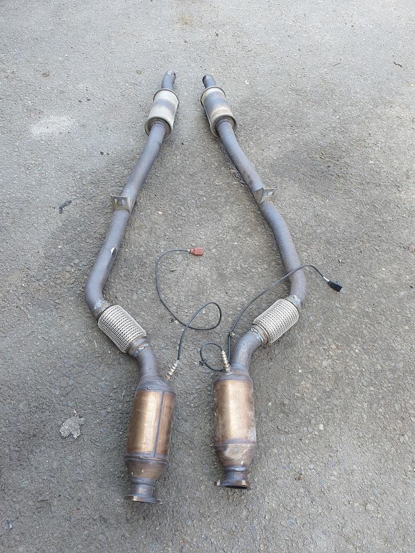

    Ihmettelin talvella kaasulta päästäessä moottorista tulevaa sälinää. Asiaa tutkittuani viaksi ilmeni molemminpuolin hajonneet pakoputkien joustoliitokset.

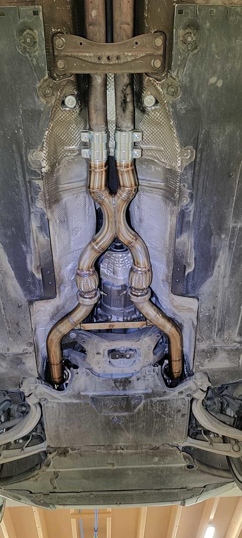

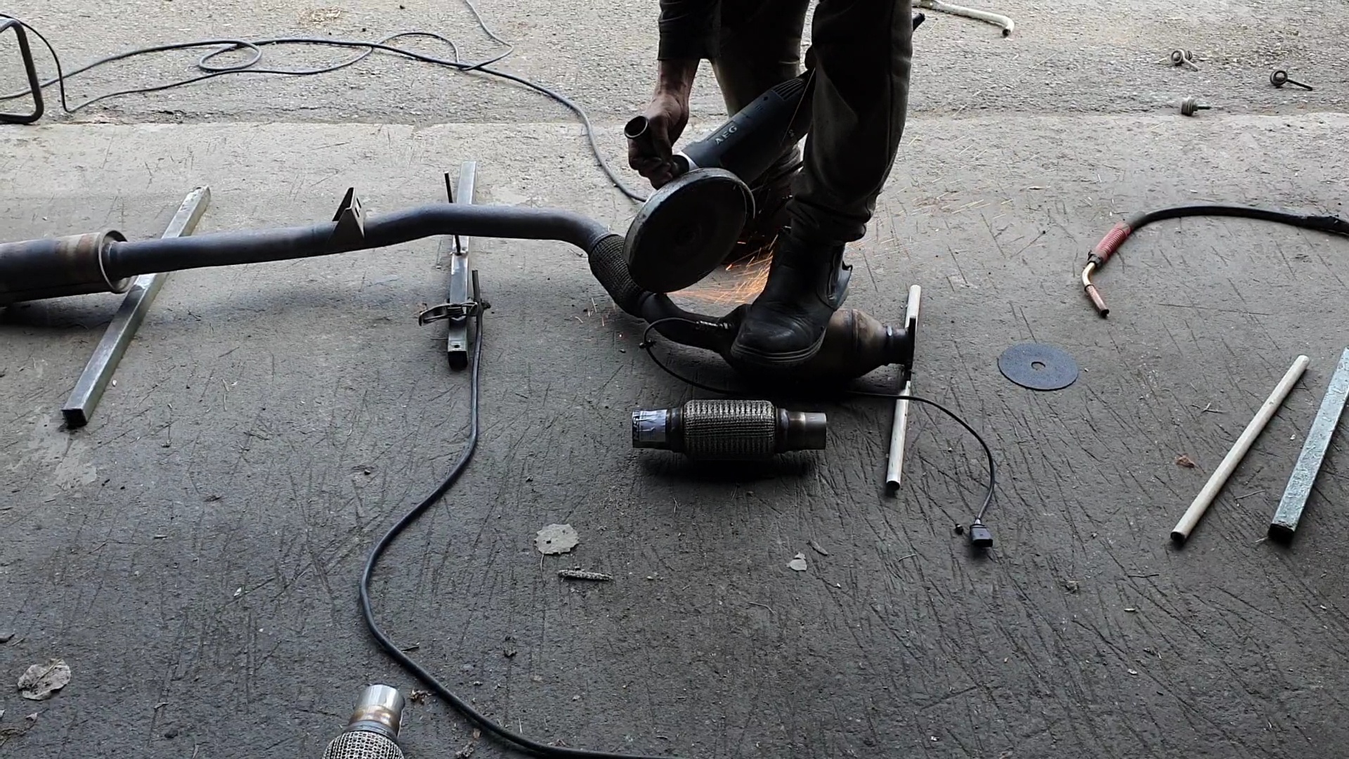

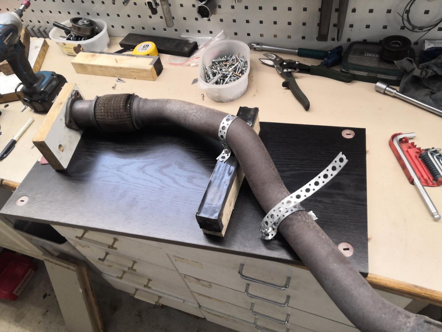

    Hitsausta varten tein jigit, jotta laippa asettuu varmasti oikeaan asentoon.
      Vähän saman tyyppinen jigi oli myös käytössä (hyödynnettiin tosin kemppiliimaa enemmän). Aika tarkkaa touhua tuo suuntaaminen on ainakin 4f:ssä, koska joustoliitoksen jälkeen on vielä pitkä pätkä putkistoa (mm. resonaattorit).

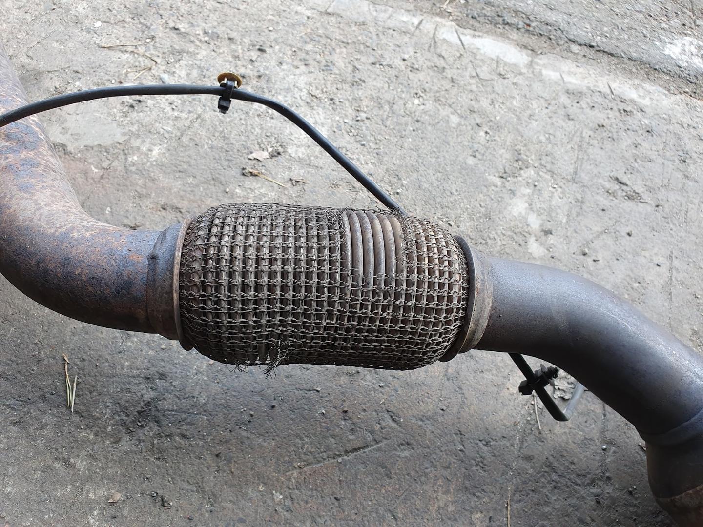

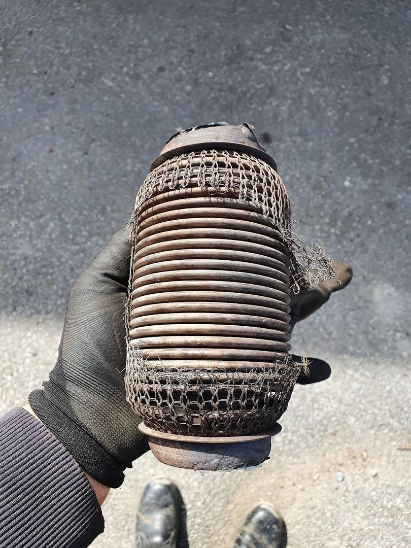

      Pari kuvaa työvaiheista ja missä kunossa ne vanhat liitokset oli:
      Click image for larger version  Name:	20220522_124614.jpg Views:	0 Size:	172,1 Kt ID:	1941313 Click image for larger version  Name:	20220522_101839.jpg Views:	0 Size:	309,6 Kt ID:	1941314

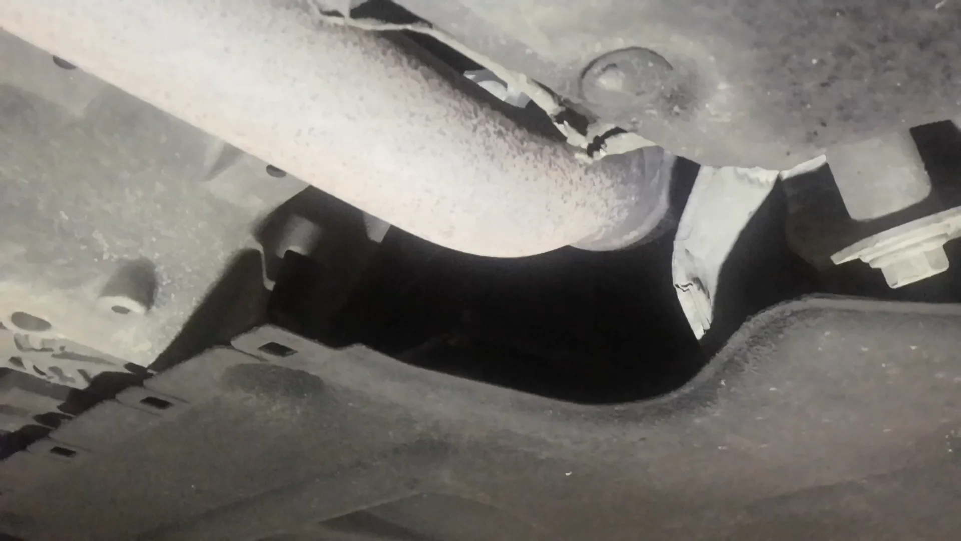

      Click image for larger version  Name:	VideoCapture_20220524-131142.jpg Views:	0 Size:	924,9 Kt ID:	1941315

          Nyt tuli napattua video, ääni kuuluu/näkyy selkeimmin videon loppupuolella:
          Tilanne parani hieman, kun otin tuosta kumituesta putket auki ja levitin niitä ulospäin sen verran mitä pystyi. Aikaisemmin kuulosti kuin olisi joku yrittänyt puukkosahalla lattiasta läpi. Seuraavaksi voisin myös koittaa tukea molemmat putket toisiinsa.
          Pahin resonointi tulee selkeästi moottorijarrutuksessa. Voisiko rikkinäinen moottorin tukikumi oirehtia näin?
          Viimeksi muokannut Inky; 24.5.2022, 19:39.

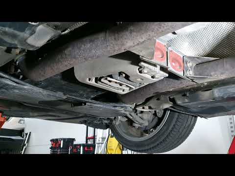

              Mullakin auttoi lisätuenta tähän. Laatikon takapuolella on nyt uusi tuentapiste ennen v-bandeja.
              Click image for larger version  Name:	IMG-20220605-WA0018.jpg Views:	0 Size:	112,1 Kt ID:	1943519
