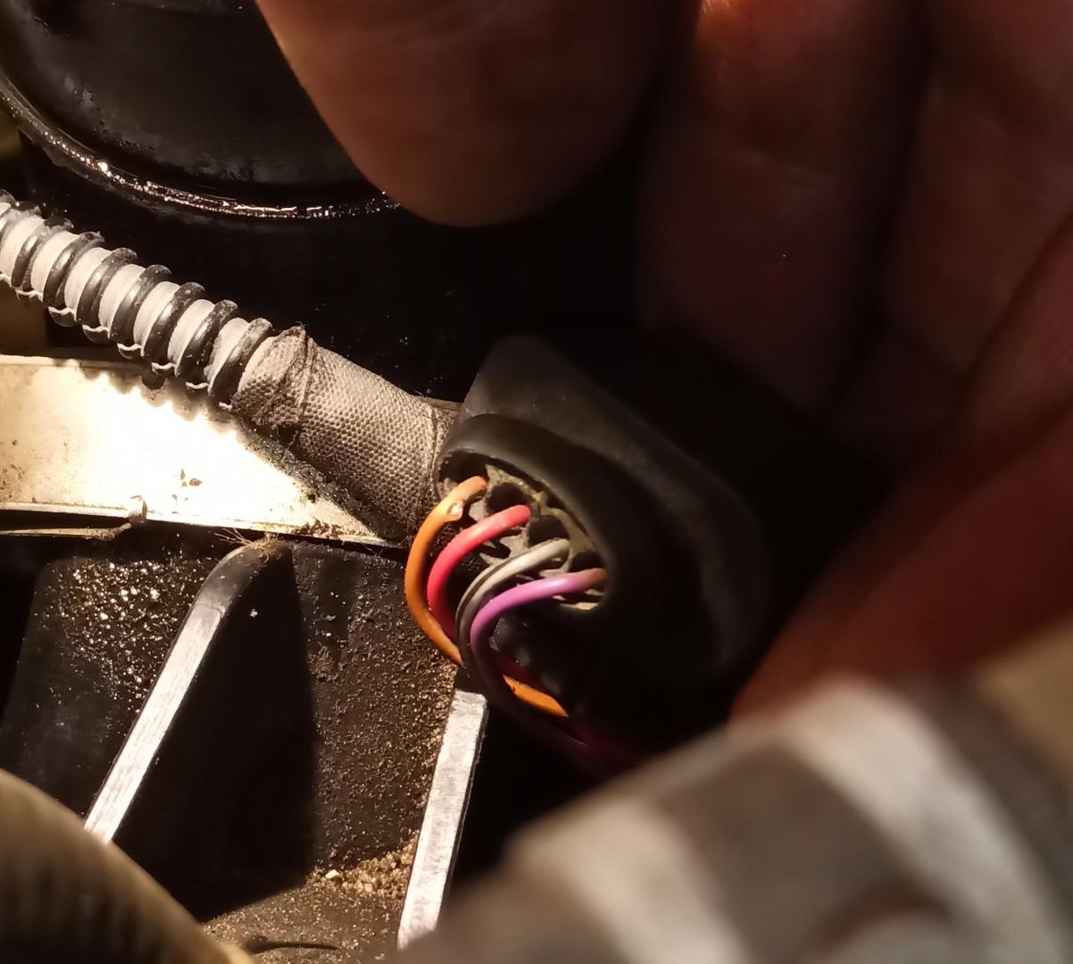

      Oikea anturi oli viimeisessä kovassa putkessa, ennen imusarjaa. Eipä taas ollut kiitollinen olo, kun on isot kädet. Ahdasta koloa tarjolla.
      Vaihdoin koko anturin, kun jäi ehjä ylimääräiseksi. Aiemmin vaihdoin jo imuputkessa olevan ihan vastaavan anturin, kun tuota oikeaa en nopealla vilkaisulla löytänyt. Samat osanumerot, mutta eri sijainti. Itse liitin ja johdot vaikutti olevan ehjiä, eikä ollut tilaa lähteä purkamaan johtosarjaa pidemmältä auki, ei vain kädet sopinut tekemään sitä. Pienellä koeajolla vaikutti positiiviselta, katsotaan huomenna kun ajelee pidemmät siivut, oliko apua tuosta anturin vaihdosta, vai oliko johtosarjan heiluttelulla tuo vaikutus.

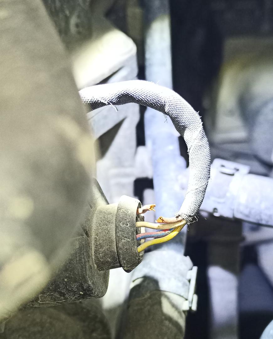

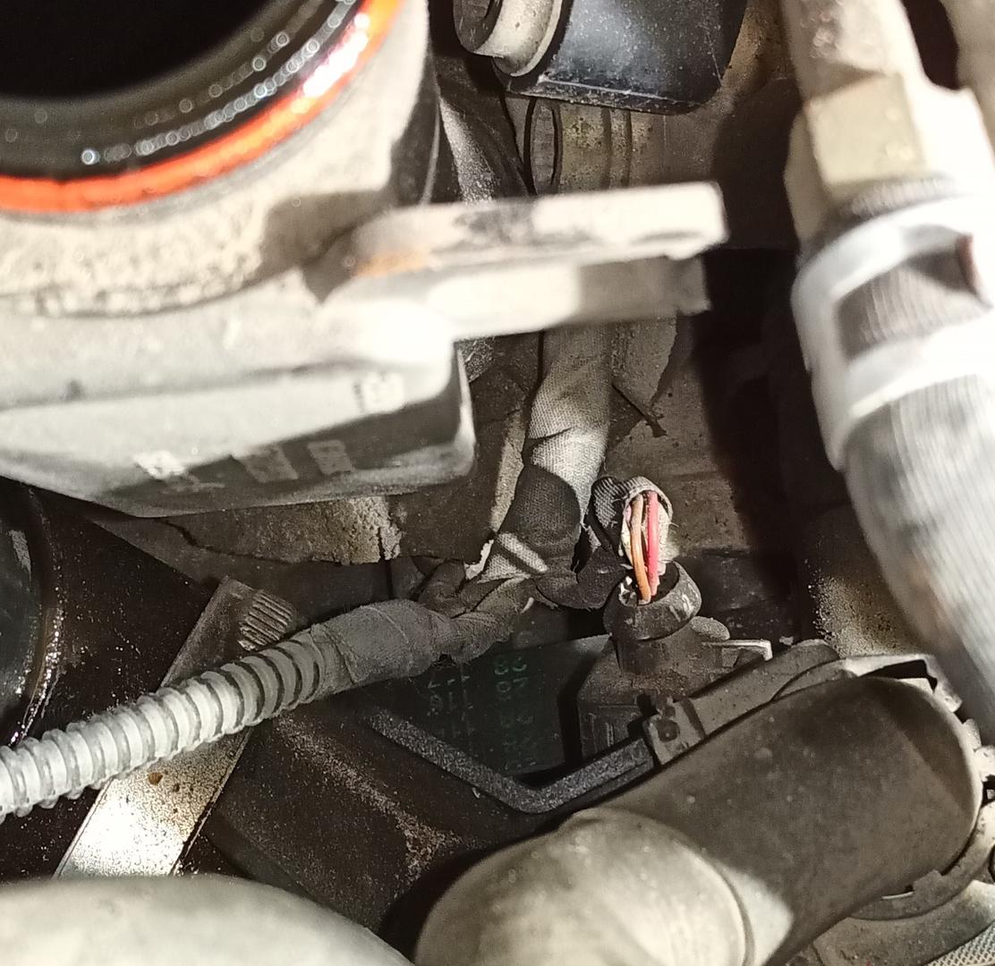

            Vika paikallistettu, sehän oli se kolmas anturi tietenkin, minkä johdotuksessa oli ongelma. Pieni kosketus johtosarjaan ja piuha katkesi. Nyt purkkapatentilla kasassa, pitää hommata kokonaan uusi liitin ja tehdä kunnolla. Vika kuitenkin poistui.
            -Yksi anturi imuputkessa, heti mekaanisen ahtimen liitännän jälkeen
            -Toinen anturi välijäähdyttimen jälkeen, hieman ennen imusarjaa ahtoputkessa
            -Kolmas anturi mekaanisen ahtimen yläpuolella, imusarjassa (tässä oli se vika)
