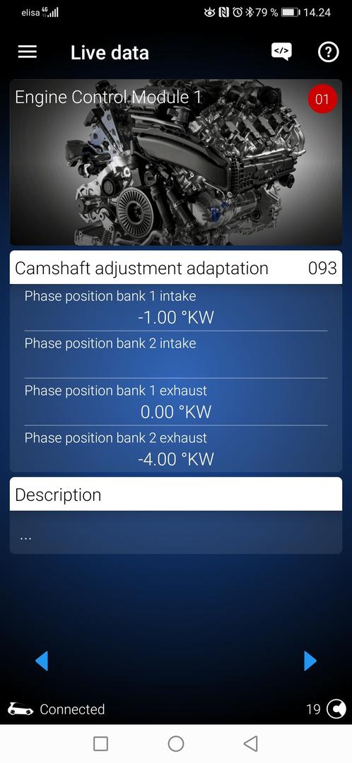

    VCDS ei ole käytettävissä mutta OBDEleven on, sillä antaa aika jänniä tuloksia kun kuuntelee kanavia (etenkin kanava 93), aivan kuin koko B2 imunokka ei olisi olemassakaan =) Alla screenshotteja eri kanavista.
    Miksi "Phase position bank 2 intake" ei anna mitään tietoja? Miksi b1/b2 exhaust phase on 4 asteen ero?

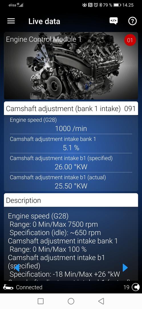

    Outoa on sekin että "Camshaft adjustment intake b2 (actual)" ei muutu missään tilanteessa mihinkään tuosta 26 asteesta kun B1 elää tilanteen mukaan kuten voisi olettaa.

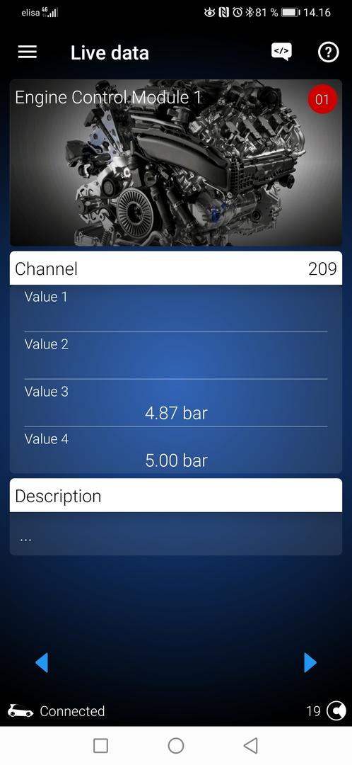

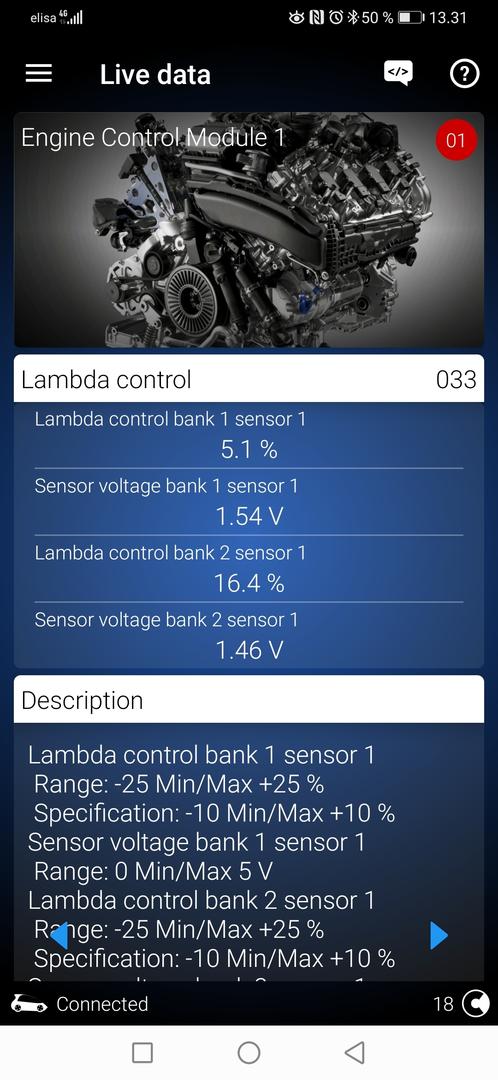

    Yksi outous tässä on sekin että B2 polttoaineen paineet/seokset/trim on melko erilaiset kuin B1, siitäkin jotain screenshotteja alla. Esim. kanava 209 value 4 (eli b2) / 5 bar ei ikinä muutu mihinkään kun value 3 elää koko ajan. Kanava 33 Lambda control B2 sensor 1 %-arvo on joka tilanteessa ja jatkuvasti reilusti isompi kuin vastaava B1 arvo.

    Lisäkysymys: Voisko tuo että "Phase position bank 2 intake" ei anna mitään arvoa ja "Camshaft adjustment intake b2 (actual)" on kiinteästi 26, niin voisko johtua siitä että nokka olisi hypännyt yhden tai useamman hampaan yli ja ei siten saa arvoa? Olisko jkuunneltavaksi otain muuta kanavaa, josta saisi lisävinkkiä tai jotain arvoa?
      Vika paikallistettu. B2 imunokan ajoituksen säädin jumissa ja kuluneet ohjainkiskot. Imunokka oli selvästi väärässä asennossa.
