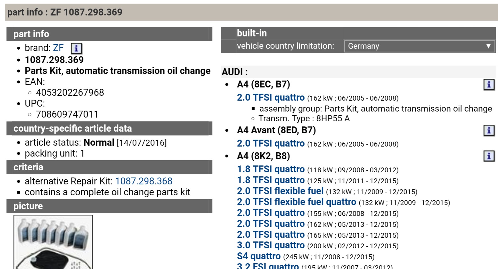

                                          ZFllä on tuossa nyt jotain vikaa, kun väittävät saman suodattimen käyvän B7 A4 2.0T ja esim C7 A6 3.0BiTDI. B7 en varmaksi tiedä mikä 6HP? vaihteisto on käytössä, mutta A6 BiTDI on jo 8HP vaihteistolla. Tarjoaa cataloogi valitettavasti tuota 8HP vaihteistoa melkein joka malliin.
                                          Samaan vipuun menin itse joskus vuosi takaperin ja aika hyvin screenshotien ja muiden avulla koitin ZFlle kertoa että virhe järjestelmässä. Vastauksena lähinnä pätemistä kuinka he tietävät ja ovat erehtymättömiä.
                                          Todennäköisesti lähemmäs pääsee varaosanumeroilla 1071.298.027 (suodatin +öljyt) tai 1071.298.039 (pelkkä suodatinsarja)
                                          Viimeksi muokannut teuska; 3.4.2019, 00:27. Perustelu: Siirretty Tapatalkin järkälemäinen kuva liitteeksi
                                            Sori, miun virhe. Laitoin vahingossa tuon väärän linkin, jota Spareto tarjosi. Piti laittaa tuo siun numero.
                                            https://webcat.zf.com/index.asp?Coun...teile_info.asp

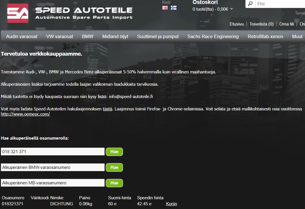

                                            • Terve. Saisiko jostain vielä automaattilaatikon öljypohjan tiivistettä? Turun vw autosta ja v-wauhtipisteestä kysytty ja ilmotti että ei oo eikä enää valmisteta alkuperästä ja tarviketta. Audi a8 4.2 quattro 4-lovinen 1994. Se tiiviste on 6 kulmainen ja talon muotoinen. OEM 018 321 371.Netin syövereistä löyty jotain mutta ei oo kuvia niin ei uskalla tilata.
                                                Esim. http://speed-autoteile.fi/
                                                • Sparetosta näyttäs saavan kittejä, missä ilmeisesti suodatin ja tiiviste. esim:
                                                  https://spareto.com/products/100249-...ion-oil-change
                                                  Voihan tuon tehdä semmosesta tiivistepaperiarkistakin. Tai laittaa jotain tiivistemassaa.
                                                  • https://www.automatic-berger.de/ZF-Z...-Oil-Pan-84-up
                                                    Mahtaako toi olla oikea? Se tiiviste ei oo tasainen vaan on sellanen kohollaan oleva mikä menee öljypohjan uraan
                                                    • Jaa se onkin tuommonen kuminen tiiviste. Mikset tilaa tuolta Automatic Berger:ltä?
                                                      • Sain tiivisteen jo speed-autoteilestä.
