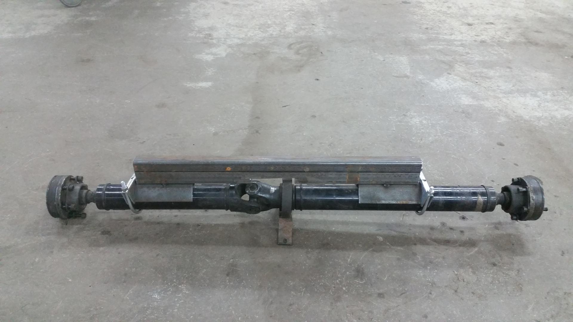

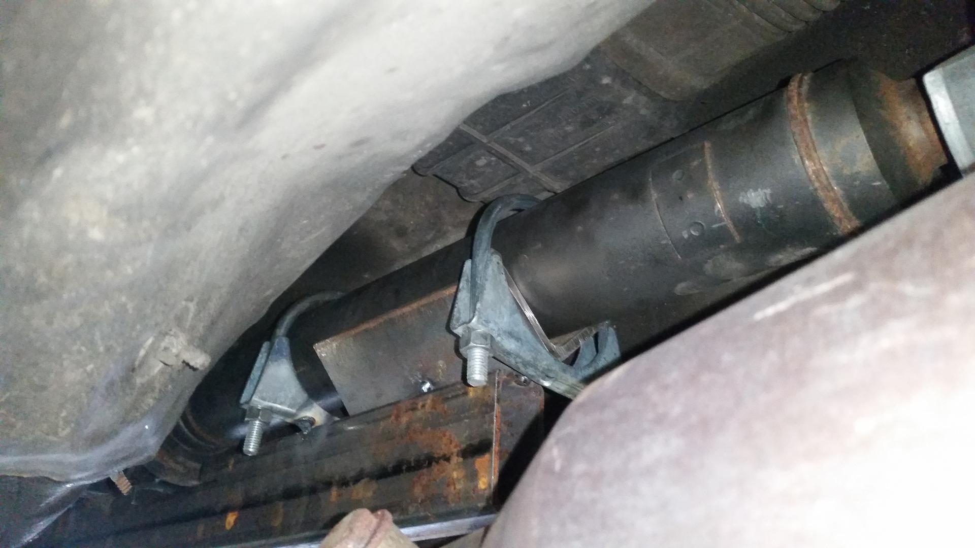

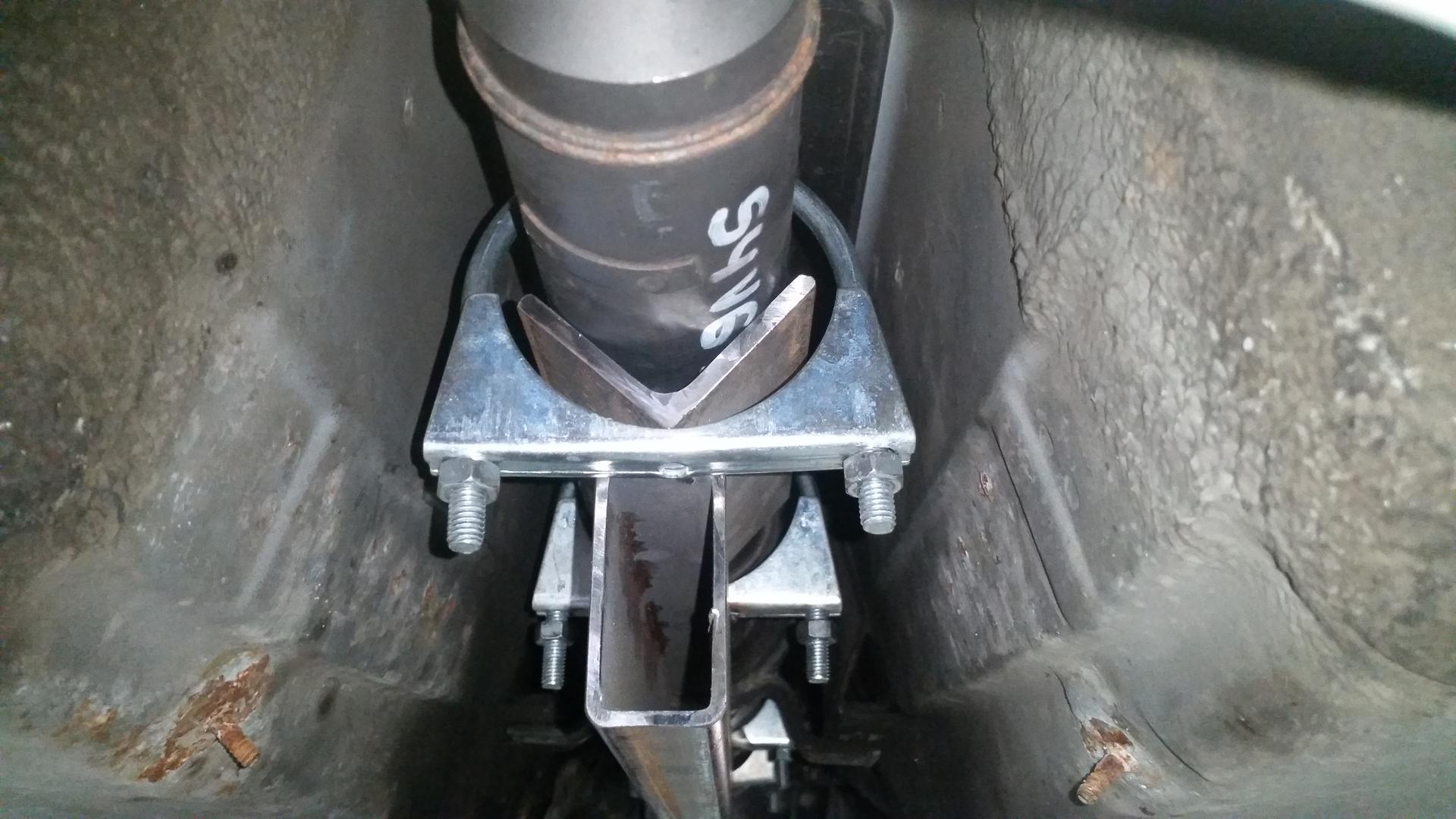

                  • Tein itse tälläisen raudan jolla tuon kartaanin saa lukittua suoraksi. Materiaalit oli sen verran halvat, että koitetaan tätä ensiksi. Vanhat shimmit on melkein 10mm paksut ja tarvetta on vain noin 3mm shimmeille, joten ei ihme että täryyttää. Eli tässä omassa tapauksessa sai shimmit jättää kokonaan pois.
                    Viimeksi muokannut Mehtala; 23.5.2015, 11:22.
                    • Tuo näyttää kyllä näppärältä ja toimivalta. Kerro sitten auttoiko.
                      • Olipas näppärä työkalu täytyy tuollainen valmistaa ittellekin [emoji4]
