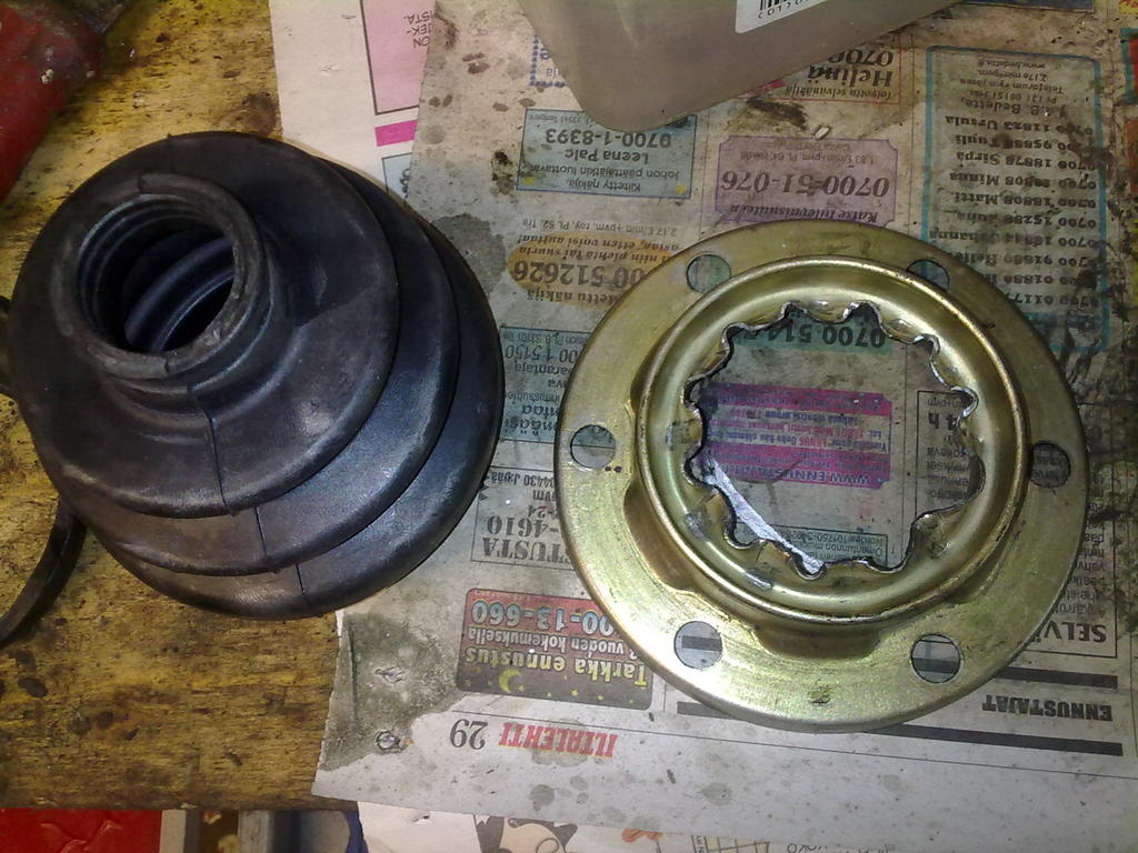

    No tuota alkuperäinen kumi on tämän näköinen:
    Tuo kumi ei oikein meinaa passata tuohon peltiseen osaan. Onko jollakin tietoa jos tuohon saisi jostain passelin suojakumin?
      Availin tuon peltiläpyskän prässäykset ja yritän saada uuden kumin puristettua takaisin sinne väliin. Jotta se pysyisi niin laitoin vielä sikamassaa väliin yöksi kuivumaan.
      Eikö täällä muka kukaan ole vaihtanut noita kumeja?
        Jostain on jäänyt semmonen muistikuva, että golf IV 4motionin kardaanin suojakumeista joku saattaisi passata tuohon. Ja että sitä sais marmorilta ihan irrallaan ostettuna.
        Muistikuva on sen verran hatara, että voin olla väärässä...
          Kyllä tuon sai paikalleen vaikka hieman liian pitkä olikin. Vaikka se ois paikallaan miten päin tahansa niin se on aina parempi ku tuo "hieman" räjähtänyt versio :)
            ETKAsta löytyy tällainen vm 2004 Golfista: 701 521 391, näyttää kuvan perusteella sopivalta, ensi kerralla tuota vois piruuttain kokeilla.
              Oliko tuossa Mikko jossain tuo suojakumikin? Ainakaan ETKAn kuvan perusteella olis vain tuo peltihärpäke.
                Minun käsityksen mukaan se kumi sisältyy siihen.
