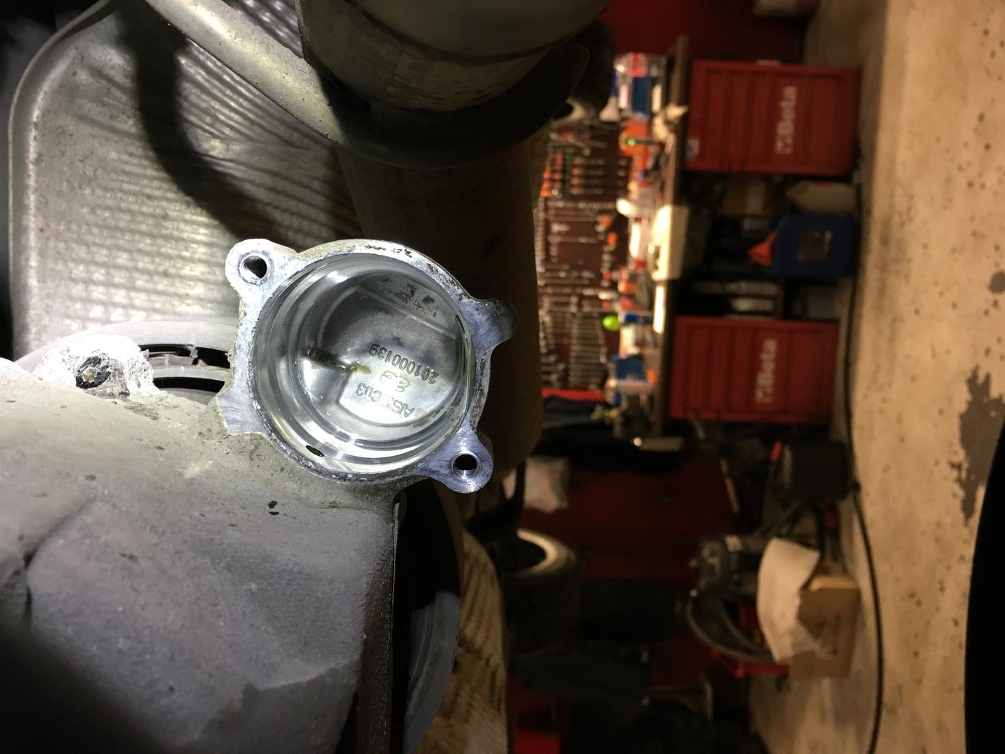

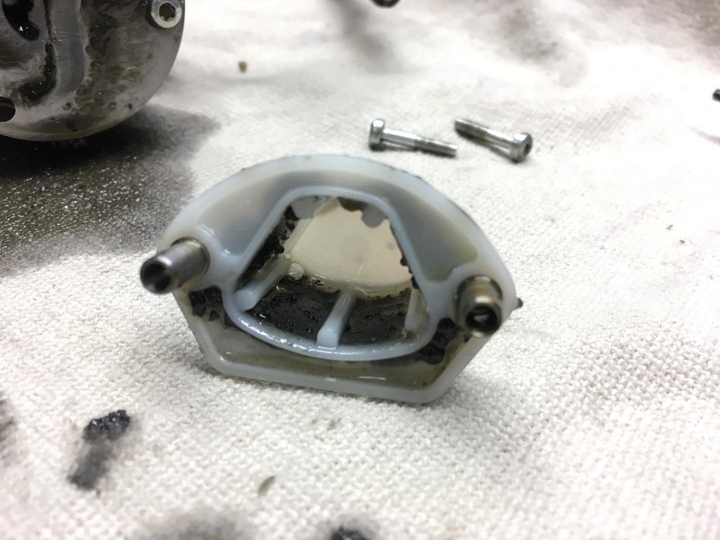

            Tänään vaihtui haldex-öljyt omaan ja samalla ihmeteltiin surullisen kuuluisan suodattimen paskaisuuaste sekä vaihdettiin tämän tiiviste. Paskainenhan se oli. Öljyt on nyt vaihdettu 43tkm ja 75tkm kohdilla, muistin tuon ensimmäisen vaihdon aiemmin väärin.
            Ihan suotavaahan tuo näkyy olevan putsata jokaisen öljynvaihdon yhteydessä.
            Pumppu ei itselle alennuksien jälkeen jää maksamaan marmorilta kuin 285€, ettei se sinällään ole tuhottoman suuri sijoitus, mikäli on rikki. Jännityksellä jään odottamaan miten toimii lumien sataessa, kun pääsee kokeilemaan.

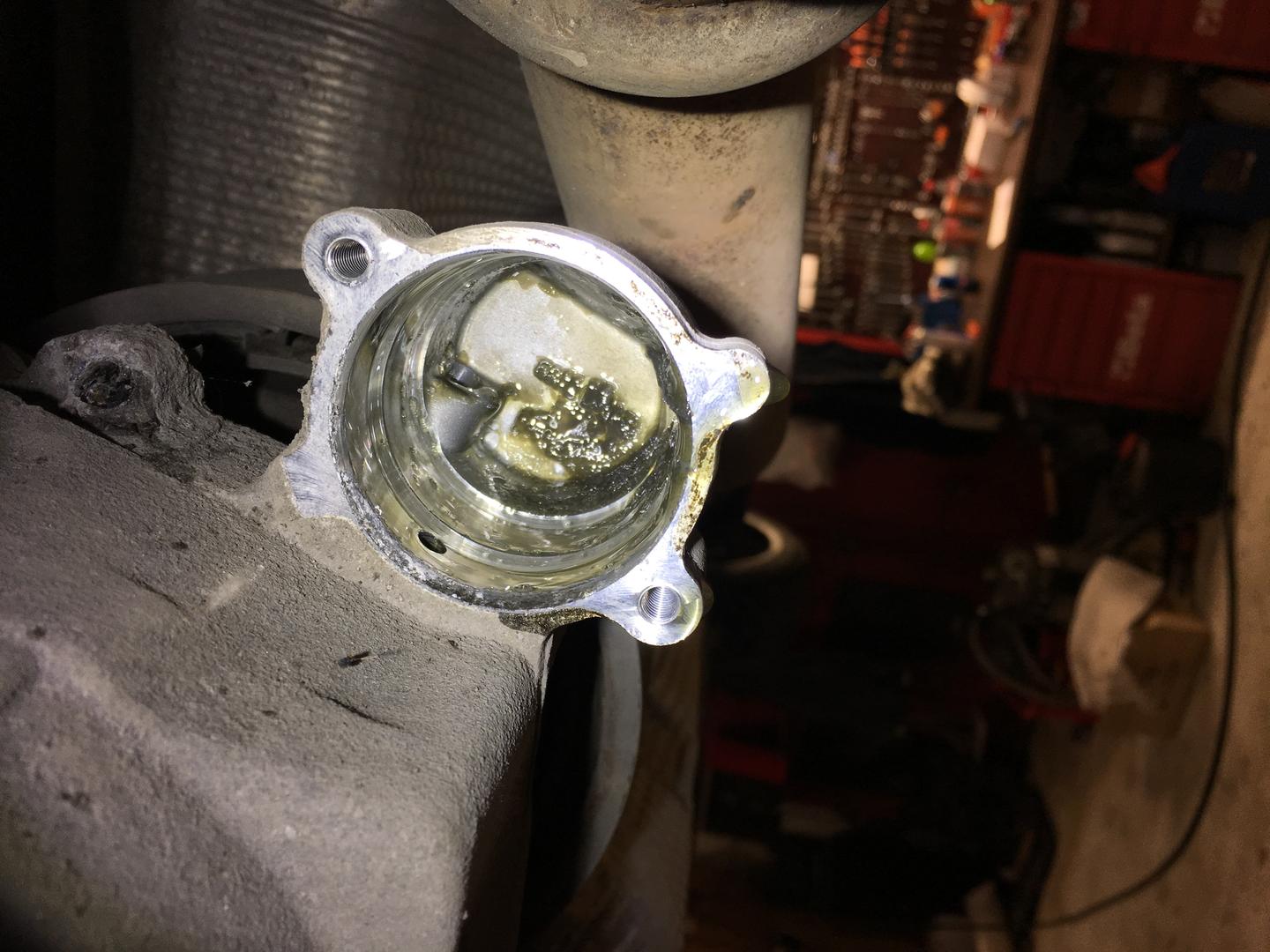

              No nyt on tilannetta tutkittu ja hutkittukin. Suodatin oli ollut vähemmän yllättäen moskasta tukossa tässäkin, mutta perä ei lähtenyt vetämään suodattimen putsauksella ja uusilla öljyillä, eikä pumpun vaihdolla. Sen verran tapahtui uutta, että näiden jälkeen tuli vikakoodi haldexilta mechanical faultista. Seuraavaksi mennee sitten itse kytkin vaihtoon. Palataan asiaan taas kunhan homma etenee.

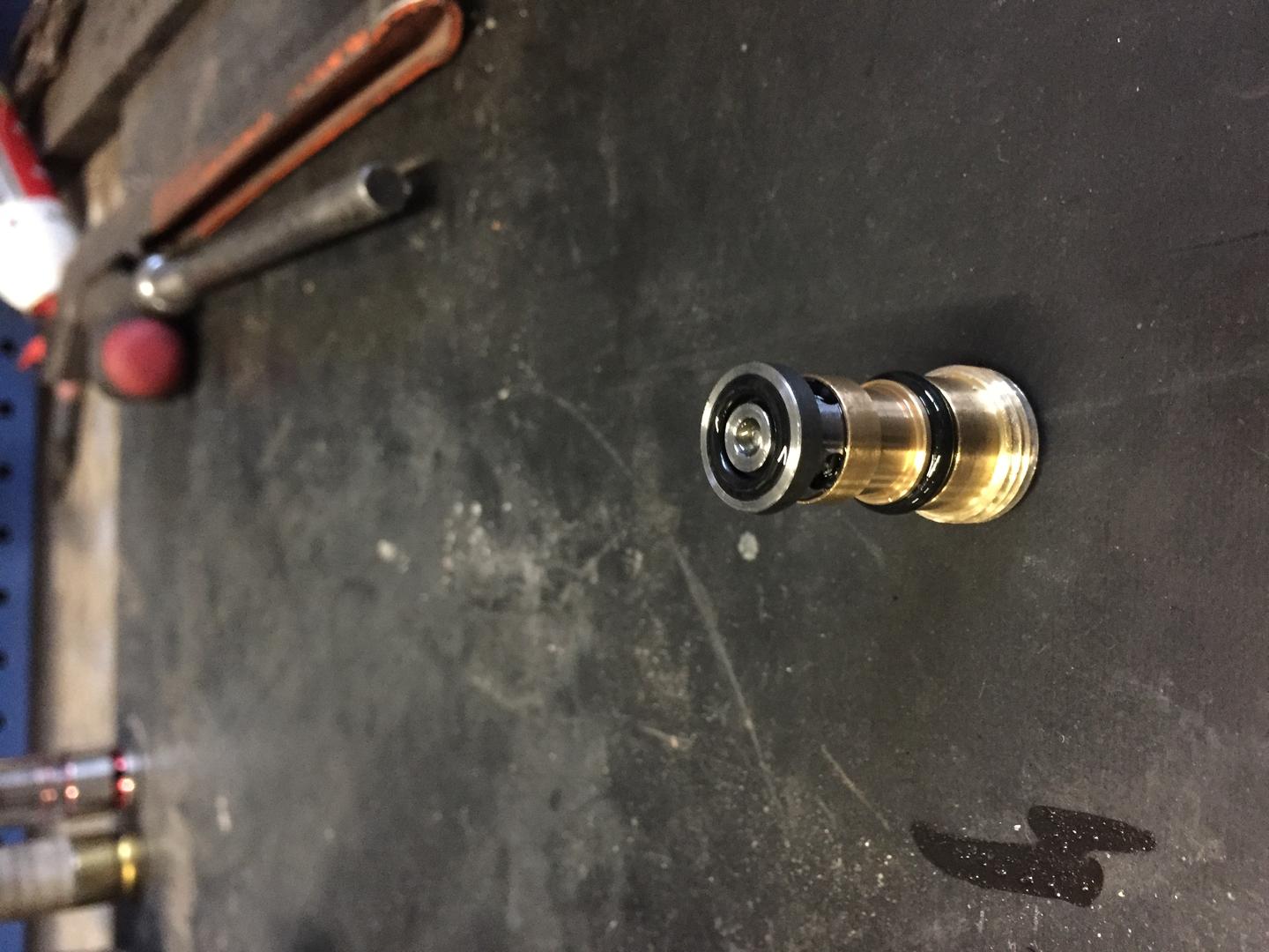

                              Skoda foorumilta oli mukamas saatu yksi auto toimimaan irroittamalla puhdistamalla (?) ylipaineventtiili. Tämä lienee se messinkinvärinen kuusikolopultti pumpun ja kontrollerin välimaastossa.

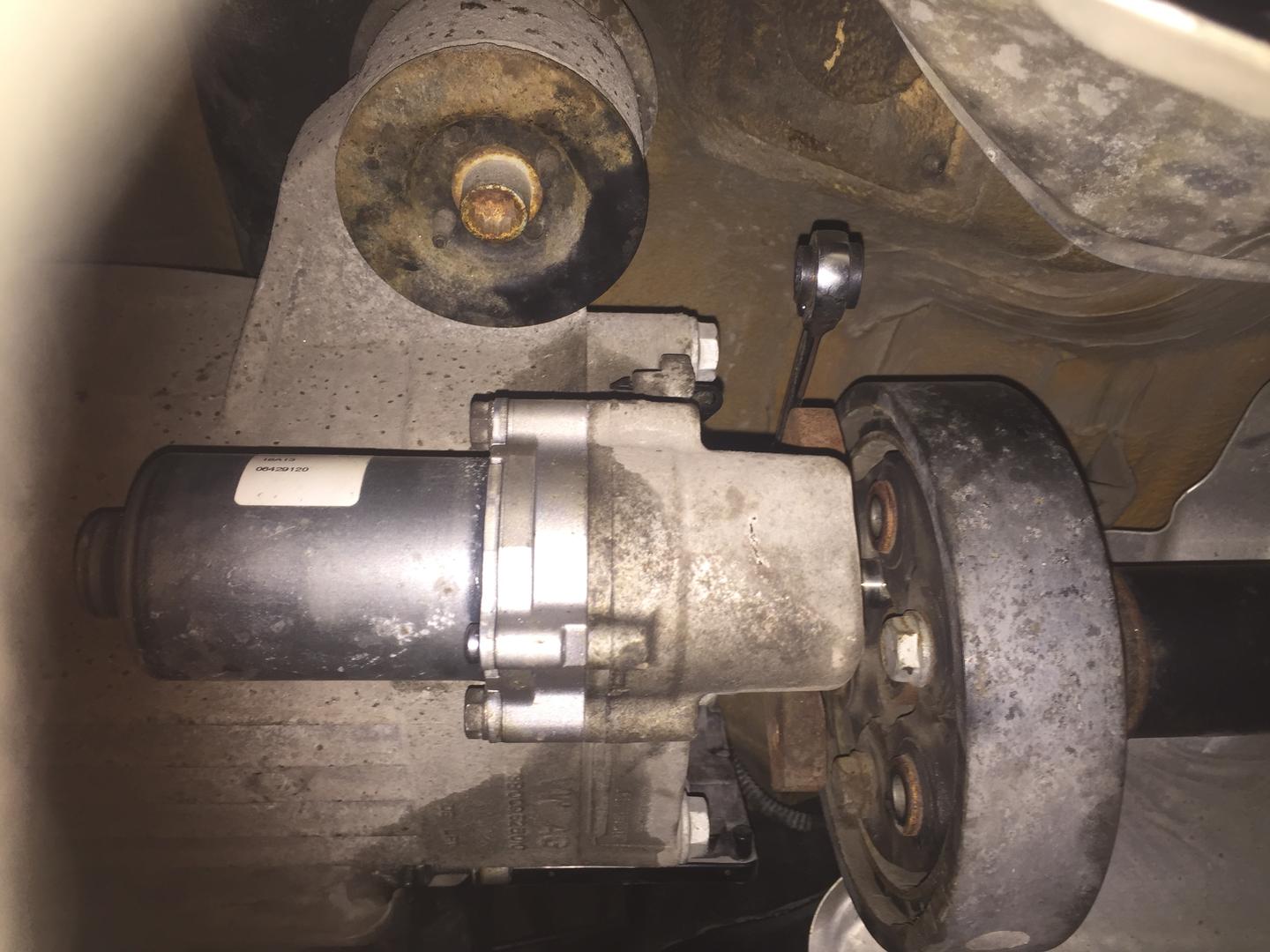

                                      Otin tänään sen pressure relief valven pöydälle. Se sijaitsee kardaanin laipanjuuressa klo 12. Edestä pitää purkaa pakoputkisto ja pudottaa kardaania alaspäin laipasta. Laippa aukeaa 10mm monikantaisella hylsyllä. Relief valve jollain ehkä 5mm kuuskulmalla tms. Tässä yksilössä ei ollut likaa venttiilissä, mutta neliveto lähti toimimaan kun huuhdoin 3 kertaa haldex-öljyillä järjestelmän. Lopuksi putsasin vielä pumpun sihdin toistamiseen.
                                      Tarvikkeet: 2 tönikkää haldex-öljyä (motonetista 69€ kpl) tarve lopulta 0,7l.
                                      Vcds:ällä käyttää pumppua öljynvaihtojen välissä. Muistaakseni adaptation valikosta pump motor ja go. Sitten pudottaa öljyt pois, laskee paperifiltterinläpi ja takas sisään. Lopuksi uudet puhtaat öljyt sisään ja luistelemaan.

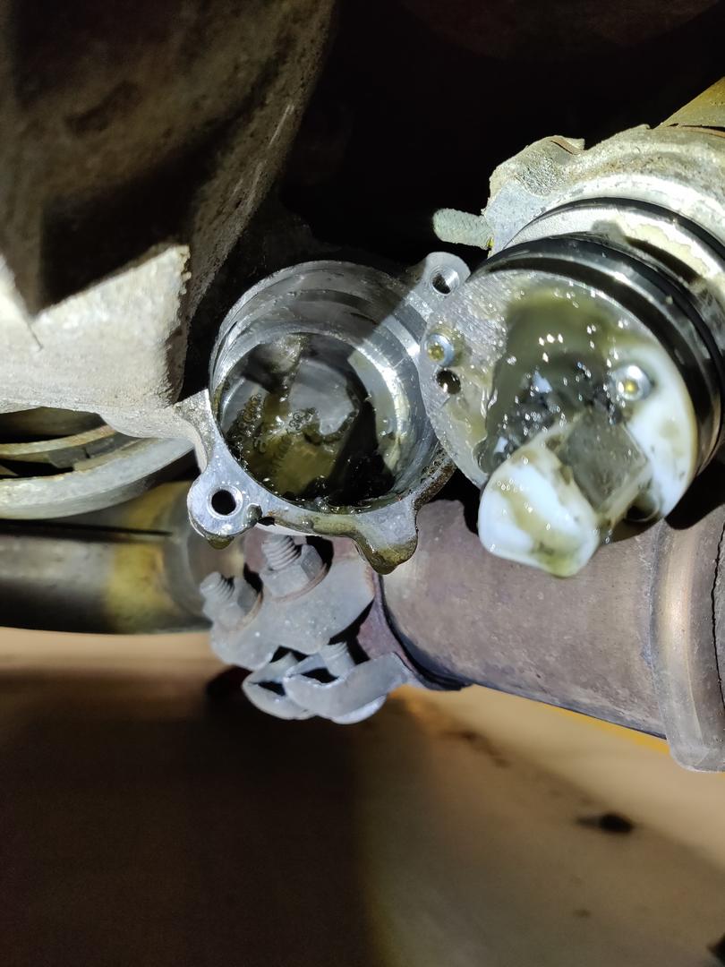

                                          Tällaisia aarteita löytyi 2014 Golf 7 pumpun luota. Lasissa 60tkm ja kymppi sitten vaihdettu merkkarilla haldex -öljy. Filtterin pinnasta tippui muutama sormenpään kokoinen klimppi lattialle eli olihan tuo aikakin käyttää auki. Kuitenkin neliveto kytkeytyi sulavasti mielestäni aina enkä huomannut toiminnassa eroa putsin jälkeen.

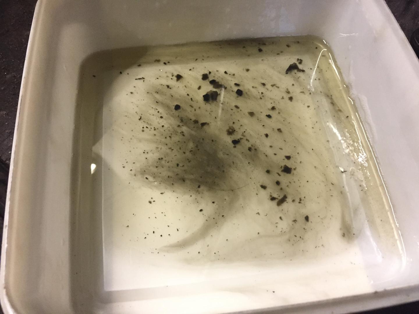

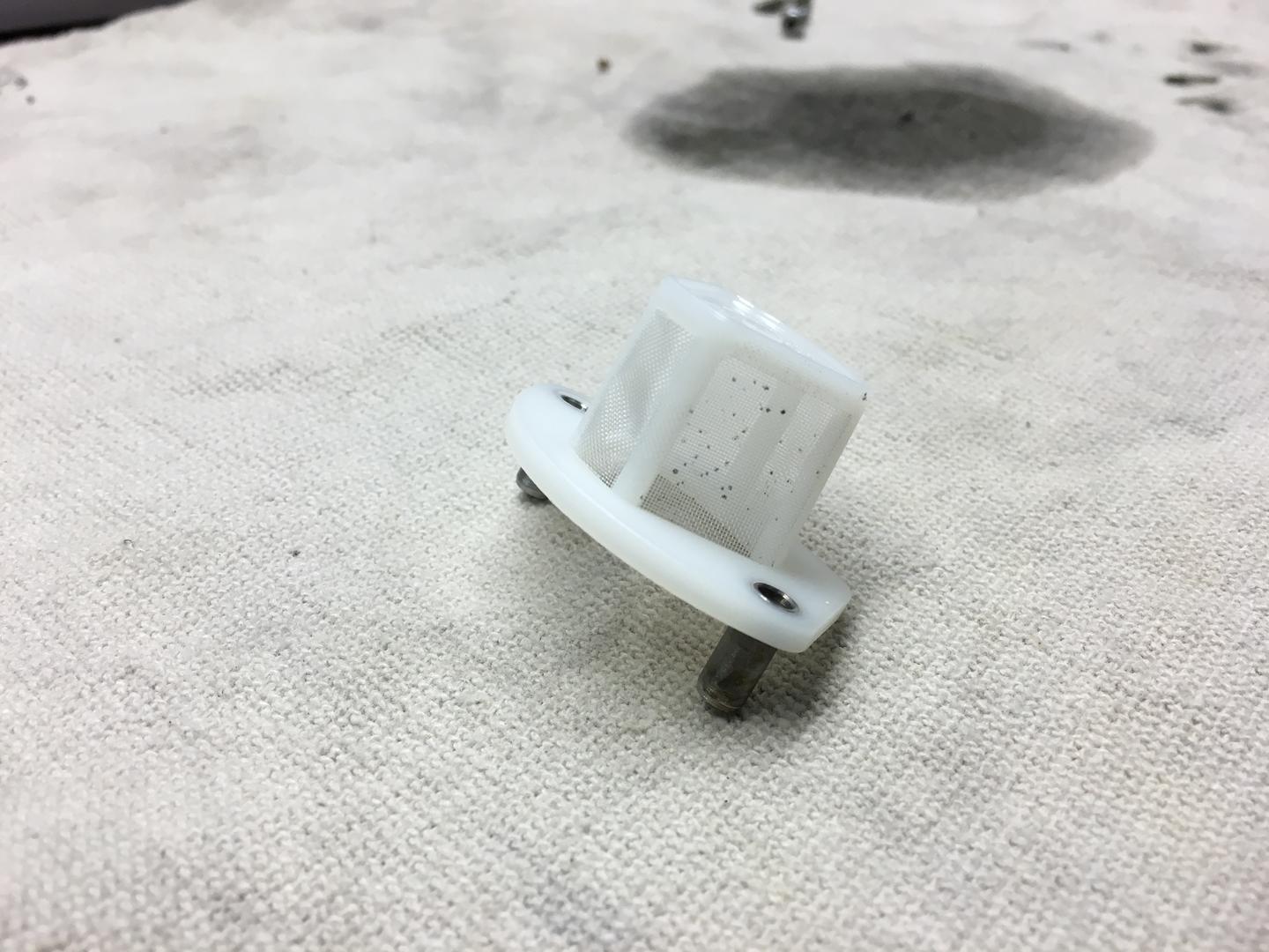

                                                  Sain avattua pumpun, oli niin tukossa että piti oikeen liottaa sihtiä puhtaaksi jarrusprayllä.
                                                  https://photos.app.goo.gl/V1LTEkdQ8N4bjDEc6
                                                  Kuvan öljyillä ajettu noin 7000km.
