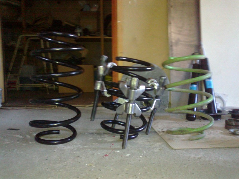

          Tolpat olisi nyt kasassa. Toista abs-anturia yritin silloin irroitella eikä se lähtenyt sieltä kolostaa, nyt yleismittarilla mittaamalla se antaa äärettömän resistanssin, toinen taas 1.279k ohmia. Ilmeisesti se, jota yritin irroittaa, on nyt sitten rikki?
          Pyörittelin myös noita tuosta ylälautasesta...onko nuo tosiaan noin sitkaita pyörimään vai olenko onnistunut kasaamaan nuo jotenkin väärin? Laakerit on uudet. (Eihän nuo tosin käytännössä pyöri sitä 180astetta...). En muistanut silloin purettaessa pyöritellä noita, jotta olisi voinut verrata tuntumaa, molemmat vanhat laakerit olivat tietyltä kohtaa murtuneet.
            Kyllä ne mun kokemuksen mukaan aina on tollasia, eikä sitä oikeen voi väärinkään kasata jos vaan laakerin koloset passaa niihin kantoihin.

              Jotkin yläpään laakerit ovat jäykät pyöritellä kun paketti on irrallan autosta ja joissaki pyörii niin prkleesti. Jos kasasit samaan asentoon kuin vanhankin oli niin ei pitäisi tulla ongelmia. Kokeilitko pyöriikö kun laitat paketin kiinni autoon ? Jos jollain varmaa tietoa mimmoinen kuuluu olla, korvatkoon sanomiseni :)

                Tolpat ovat vielä irti autosta. Aika hankala noita kyllä olisi väärin kasata. Laakerin kolot meni kyllä omille kohdilleen niihin kantoihin. Pitää vielä katella...
                Mites tuo abs-anturi? Vanha vissiin vaikka väkivalloin pois ja uusi kaupasta...onko kokemuksia onko noilla antureilla eri valmistajia ja pitääkö jonkin merkkisiä välttää?
                Pari kuvaa liitteeksi.

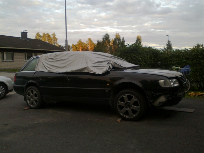

                            • Päästin auton eilen pukeilta renkailleen...ja aika järkyttävän näköinenhän tuo nyt on. "Keulii" aivan älyttömästi. Takapää olisi oikeassa korossa (netin kuvien mukaan), mutta etupää on useamman sentin korkeammalla.
                              Netistä katselin C4q-kuvia ja kyllä niissä normialustalla olevat näyttäisi olevan melko lailla vaaterissa.
                              Osaako joku sanoa tehtaan antamat lukemat keskiöstä-kaareen. Nyt edessä ~445mm? Löytyisiköhän luvut Haynesin oppaasta...?

                              • Kiristitkö vakaajan pään mutterit renkaat ilmassa? Pitäisi kiristää siten että paino on renkailla, voi puslat muuten jäädä pänniin ja mahdollisesti tekevät tuollaisen ilmiön.
                                • Mitään vakaajan kiinnityksiä en avannut remontin aikana, kun ei tullutkaan käytettyä irti tuota apurunkoa. No pitää katella josko se vähän ajan myötä laskeutuisi... On muuten aika jämäkkä tuo alusta, ainakin toistaiseksi. (Jotkut ovat muistaakseni kommentoineet näiden vakio alustaa "lullamaiseksi".)

                                    • Keuliihan toi omaan silmään kyllä aivan liian paljon.
                                      Ovatko jouset varmasti omilla paikoillaan kunnolla, voiko olla mahdollista, että on väärät jouset kiinni?
                                      Tosin tuo 2.5 mottihan on sieltä raskaimmasta päästä, että tuskin paljoa isommille akselimassoille onkaan jousia C4:seen (S4?).
                                      • Jouset ovat Lesjöforsin koodien mukaan oikeat. Jouset istuvat ylä- ja alapäähän nätisti ja asento on oikea (eli "päät" vastaavat niihin lautasten "vastineihin").
