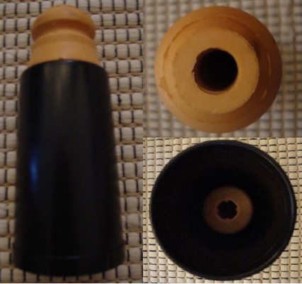

                                                        Olisikos kenelläkään tuon pohjaanlyöntikumin mittoja (taka), lähinnä korkeus kiinnostaisi. Oma ihan repaleinen, alapäästä puuttuu palanen.

                                                            Tässäpä kuva merkkiliikkeen myymästä aivan käsittämättömän kalliista (34,40e/kpl) pohjaanlyöntikumista ja pölysuojasta. Pituutta tuolla pohjaanlyöntikumilla on noin 10cm. Jos halvemmalla haluaa selvitä niin varaosaliikkeestä kun käy katselemassa erilaisia vaihtoehtoja niin voi selvitä jopa alle 20e/pari. Sellainen kuin Monroen pk013 saattaisi olla sopiva hieman lyhennettynä. Tai tällainen http://www.varaosat24.com/fi/varasto...629,0,0/453193
