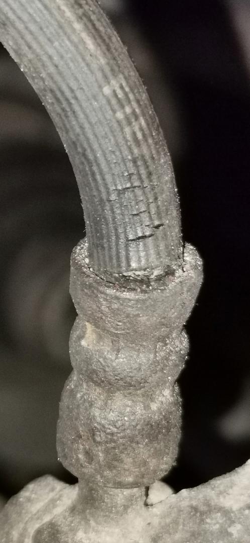

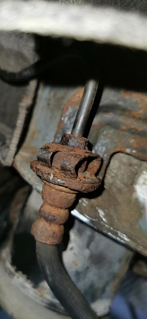

                                                              ​​​​​​Etujarrut oli ihan jumissa (tiivisteet paskottu, tapit jumissa) , sisemmissä paloissa ehkä pari milliä pintaa ja ulommat melkein uuden mitoissa. Takajarrusatuloissa käsijarrulinkut oli jumissa.
                                                              Uusiksi meni siis takasatulat, etusatuloihin männät, tiivisteet ja ohjurit. Levyiksi ja paloiksi tuli Bremboa.
                                                              Jarruletkut vaihtui HEL Performancen teräspunosletkuiksi, takaletkut oli alkuperäiset ja aivan kaameassa kunnossa. Ilmeisesti ei oltu aiemmin jarruja rempatessa viitsitty nähdä vaivaa saada ruosteisia letkun ja putken liitoksia auki. Nuo letkut jo aiheutti kumipallomaisuutta poljintuntumaan.
