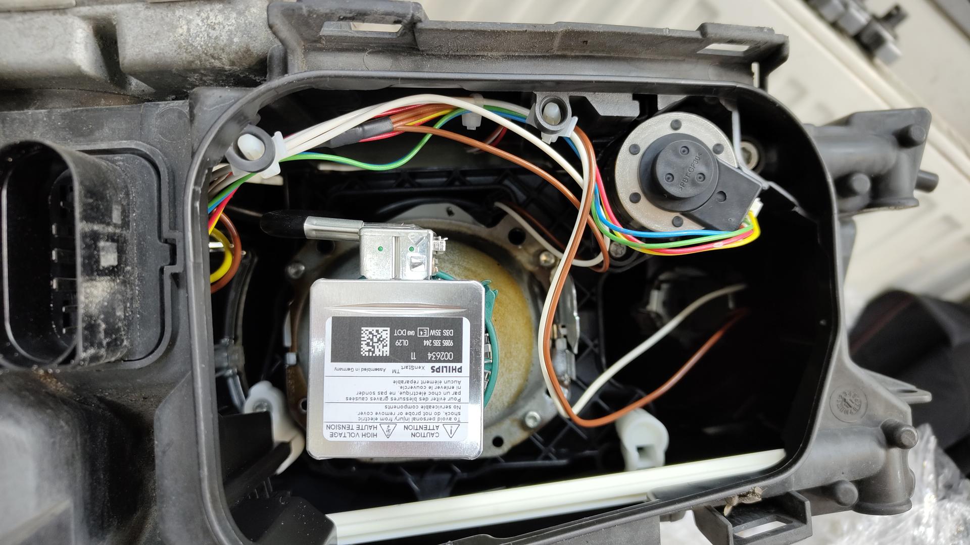

                  Noista A6 4F:n AFS-valoista on mennyt useammalta johto(ja) poikki umpion sisältä. Itseltänikin oli kuskinpuolen umpiosta mennyt yksi niistä mustista ohuista johdoista poikki heti siitä nippusiteen vierestä. Täältäkin löytyy juttua ainakin VCDS-vikakoodin avulla etsimällä. En muista ulkoa, että mikä se tarkka vikakoodi oli.

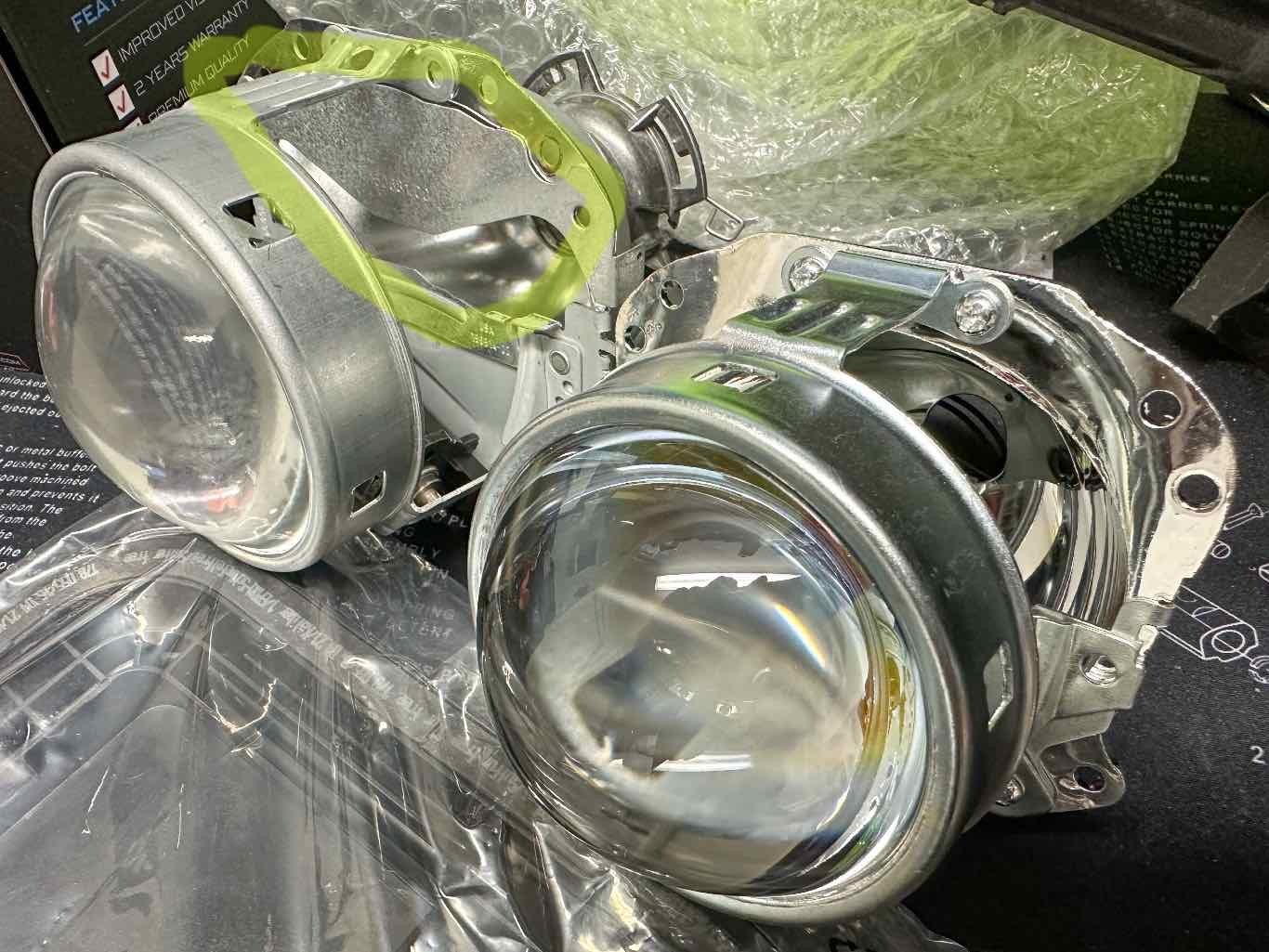

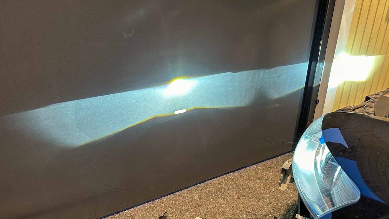

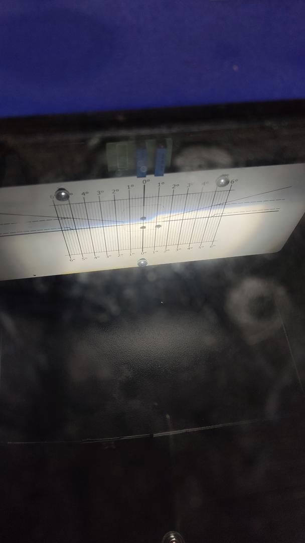

                          Asensin C6 Allroadiin Retrofitlabin EvoX-R V2.0 -projektorit. Katsoin asennukseen vinkkejä erinäköisiltä nettifoorumeilta ja jonkun vinkin perusteella siirsin vanhan projektorin ”alaluomen” uuteen (kuvissa ympyröity keltaisella). Aloin nyt asennuksen jälkeen vielä miettiä, että olikohan sen siirtäminen tarpeellista/haitallista valokuvion kannalta? Käsittääkseni tuo vaikuttaa valokuvion alareunan muotoon.

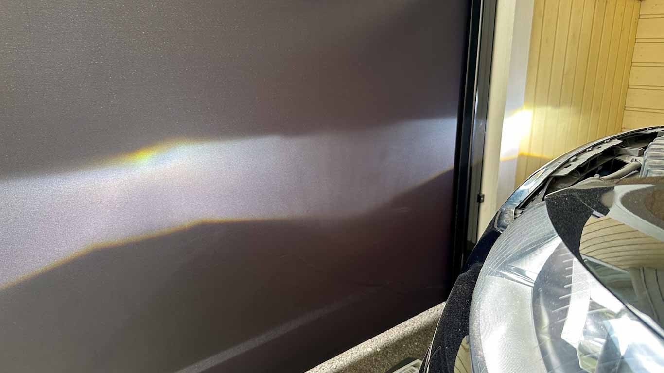

                          Ohessa myös jonkinnäköiset vertailukuvat valokuviosta ennen ja jälkeen, eli suurinpiirtein samanlaisena pysyi kuvio, reunat tulivat vaan terävimmiksi.
