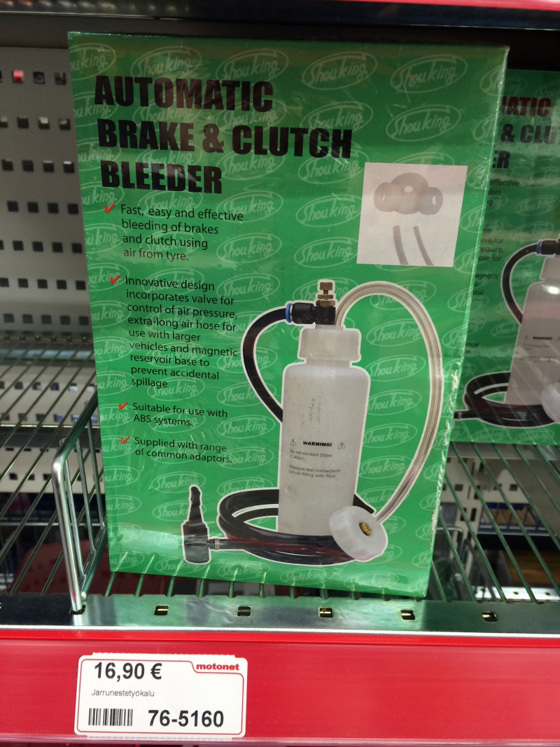

Huomasin, että myös Motonetista löytyy tuollainen jarrujen paineistuslaite. Hintakin on edullinen. Nettisivujen avulla tuota ei olisi löytynyt, kun on nimetty jarrunestetyökaluksi ja kuvaakaan ei ole.
Paine tosiaan ohjeessa neuvotaan ottamaan renkaasta ja siinä on venttiili juurikin siihen käyttöön. Neljä nurkkaa tuolla ilmanneena totesin sen olevan aika turha. Olikohan 1.5barin maksimipaineella neste tulee niin hitaasti läpi että hermot menee. Ajattelin enskerralla kokeilla mitä se tuumaa kun laittaa renkaaseen 2 baria vai siirrynkö kalliimpaan malliin tai vanhanliiton "kaverinkanssa" konstiin. Jätän myös avoimeksi omat taitoni sekä ilmatun auton kunnon jos niissä oli puutteita.
No ei nyt kummone insinööri tarvii olla et tohon laittaa kompuraan sopivan liittimenAlkuperäinen kirjoittaja Mkurtti Näytä viestiTuohon tehdään paine renkaasta. Ei saa kytkettyä kompressorin perään.

Itse oon käyttää motonetin parinkympin härpäkettä mikä ottaa paineen renkaasta ja syöttää säiliön kautta etiäpäin, alle 1bar painetta renkaassa koska ei ole tarvinnut enempää kunhan muistaa katsoa että korkkien tiivisteet on kunnolla ettei vuoda välistä vähän.
Todella yksinkertaista ja onnistuu yksikseen eikä tarvii pelätä että säiliö tyhjenee.
