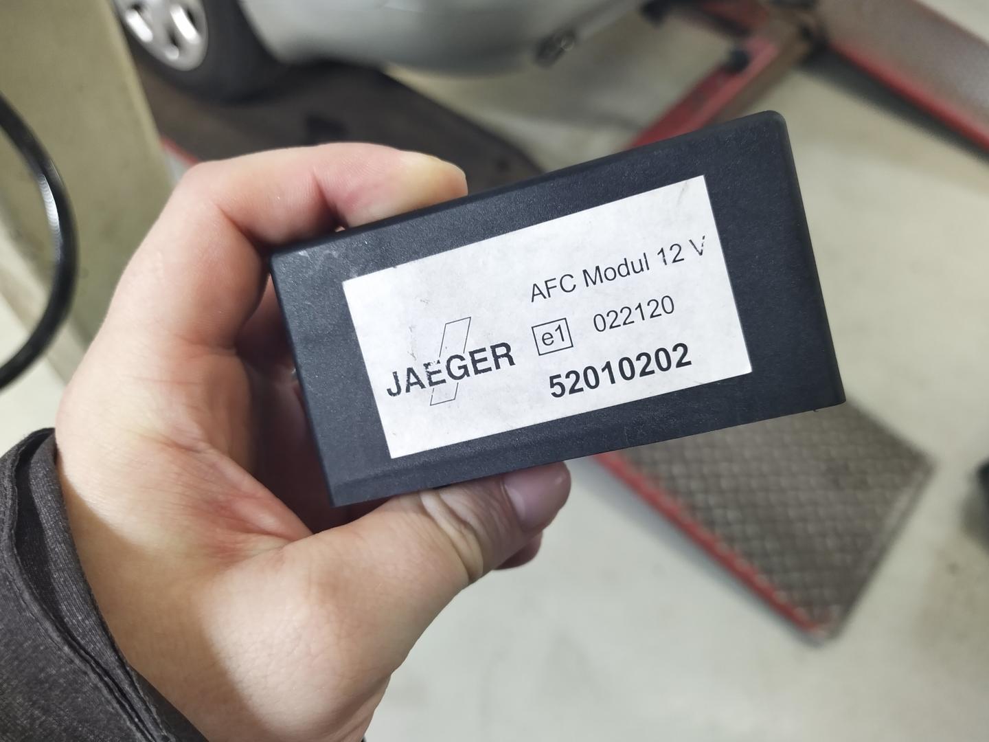

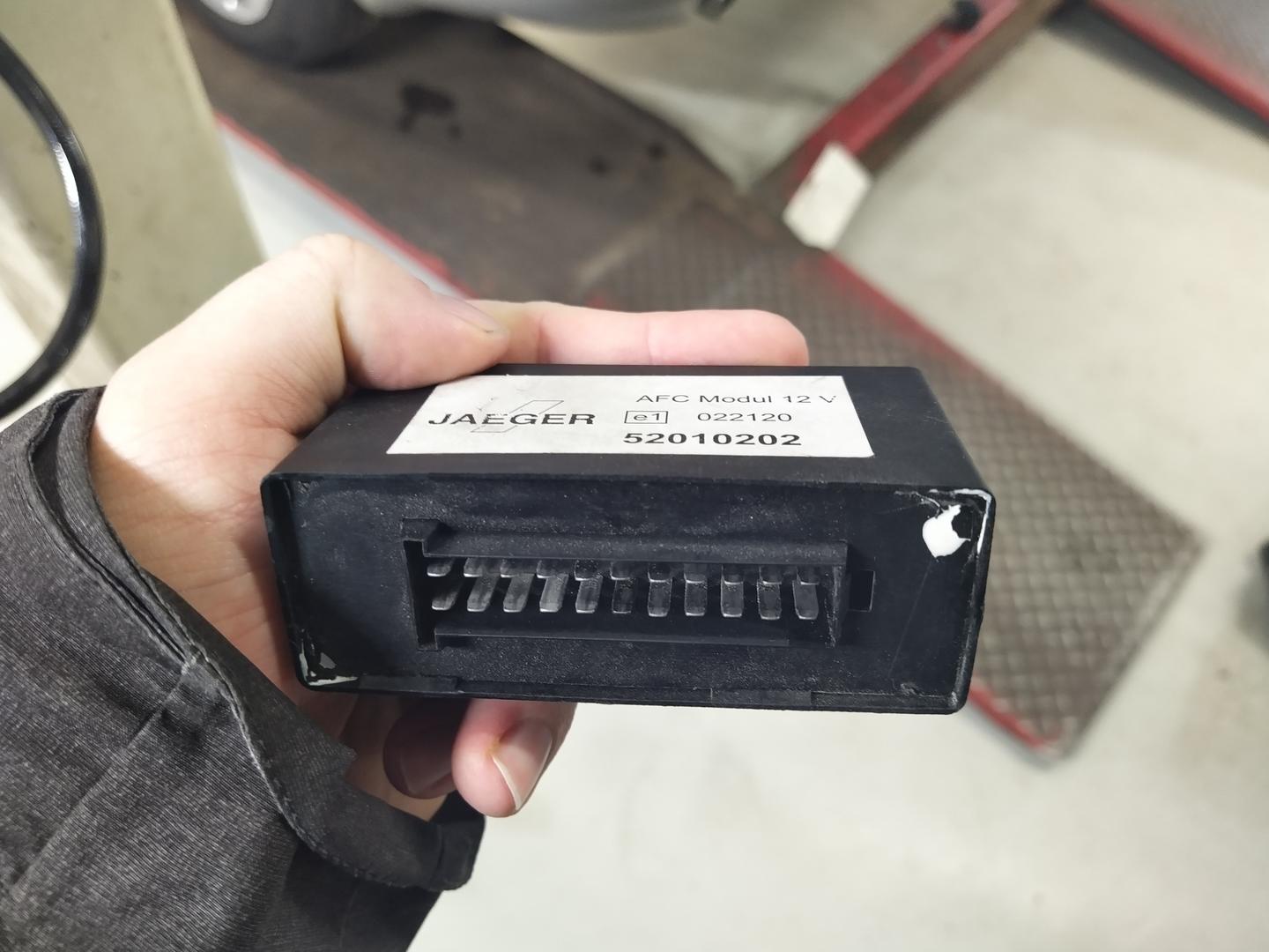

                                                Sarja ei ole jaeger vaan joku muu joka liitetään auton sähkökeskukseen kuskin jalkatiloissa.
                                                  Sainkin jo sarjan kytkettyä ja toimii valot mutta luistoneston varoitusvalo palaa kokoajan. Näin sanoivat kyllä audillakin että jää palamaan ja pitää koodata koukku käyttöön että saa sammumaan. Nyt jos jollakin olisi tietoa kuinka sen saa vag-comilla päälle.
                                                    Nämä on kummia. Ammatin puolesta olen laitellut mersuihin ja volkkareihin pääasiassa koukkuja. Kaikissa kovilin tai bosalin koukuissa on ohjeessa maininta että koodaus vaaditaan mutta kertaakaan en ole sitä joutunut tekemään. Kai sekin koukku vielä tulee joka sen vaatii.
                                                      Kyllähän sen Jaegerinkin jouduin kytkemään väylään kuskin jalkatilassa ja tietenkin sähkösyötön sille varatulle paikalle sulaketaulusta. Jännä homma miten nämä vaihtelee.
