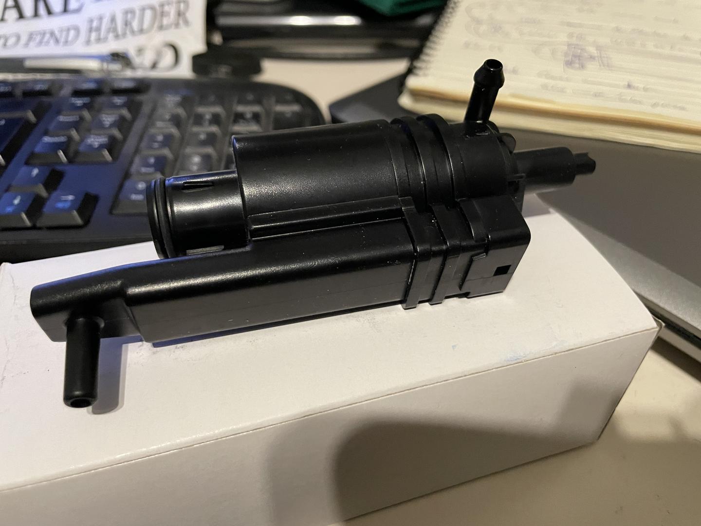

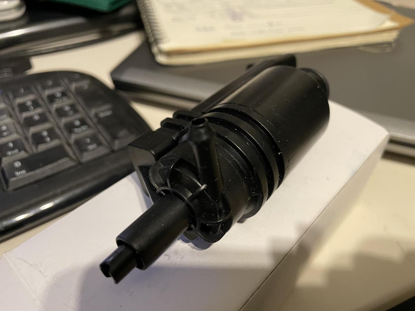

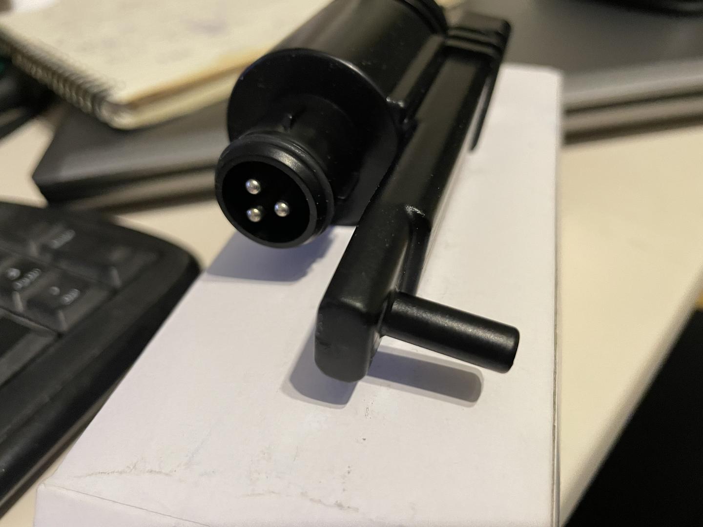

                                            • Saattaa tulla vähän myöhässä tämä minun kommenttini, mutta jääpähän jotain dokumenttia jälkipolville.
                                              Pissapojan pumppuja löytyy edullisesti motonetista. - Olisiko 12-1409 sopiva tuon ikäiseen: https://www.motonet.fi/fi/varaosatuo...01?ajoneuvo=21
                                              Omaan A8 D2:een hankin muutamankin varuille, ja näköjään kaksi käyttämätöntä löytyy vieläkin laatikosta.
                                              Viimeksi muokannut kvande; 12.1.2022, 17:11. Perustelu: Lisätty valokuvat.
