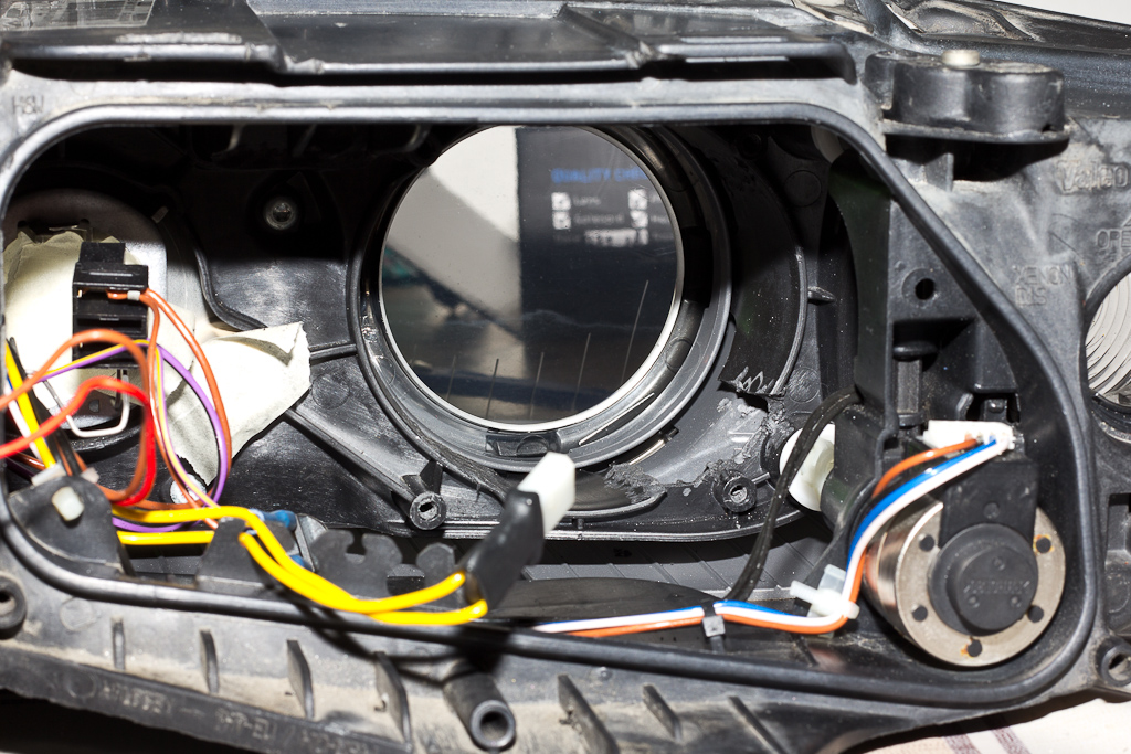

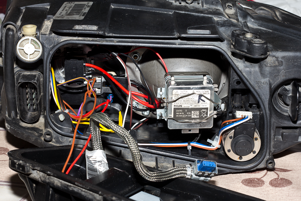

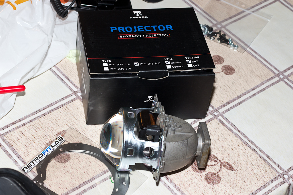

                        • Noin kuukausi takaperin otin projektiksi B6 Xenon-plussien kunnostuksen. Vikoina klassiset kosteus umpioissa ja huonot lähivalot. Molempiin uusin surullisen kuuluisat korkeussäätötankojen O-renkaat ja putsailin umpiot sisältä Sinolilla ja akkuvedellä. Putsailussa saa olla aika tarkkana, koska vilkun ympärillä olevasta kromatusta muovista irtoaa pinta erittäin helposti!
                          Suurin homma oli Retrofilabin 3" projektoreiden asennus. Umpion muoveja joutui jyrsimään sisäpuolelta Dremelillä erittän rajulla kädellä ja asentaessa edelleen tuntui, ettei projektoreiden adapterien reiät meinaa istua kunnolla umpioissa oleviin reikiin. Toinen huomattava seikka on, että projektorien pitkien läppä on saranoitu reunasta, jolloin se poistuu pitkille vaihtaessa vain osittain tieltä. OEM-projektoreissa läppä on saranoitu alhaalta, jolloin se kääntyy kokonaan pois valokuviota rajoittamasta. Summa summarum: varsin isotöinen projekti, mutta valoteho vaikuttaisi parantuneen reilusti kuluneista polttimoista huolimatta.

                                          • Laitoin tollaset aharon fx-r 4.0 pre-facelift a6 c5:een. Nää valoasiat ei ihan oo hallussa, mutta harjottelemalla meni.
