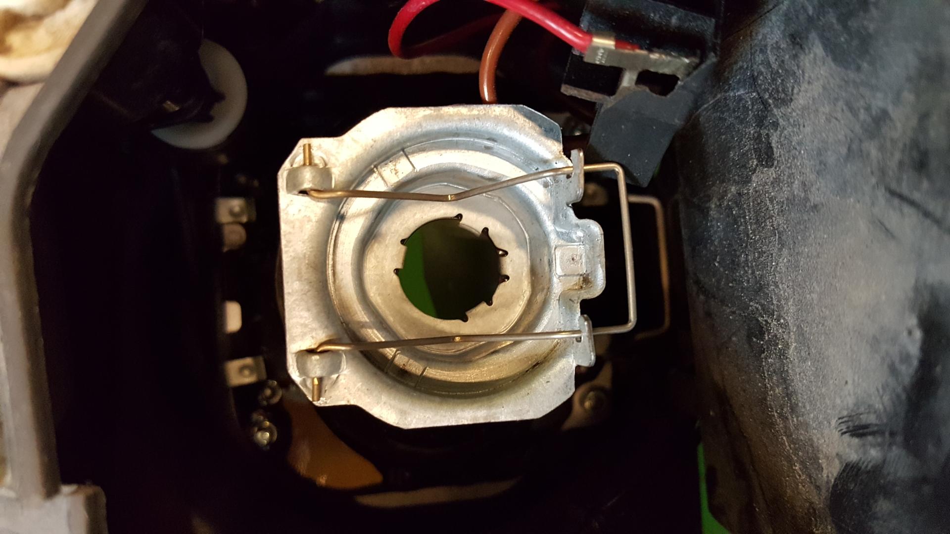

Meinaa varmaan sitä, että kuori on sama molemmissa valoissa. D2S ei kyllä mene H7 kantaan. Siinähän on suora kohta kaukuksessa ja D2S on taas pyöreä parilla lovella.Alkuperäinen kirjoittaja haraa Näytä viestiTänään tuli uudet valeon umpiot. Ihmettelin vain kun lampun takana lyhyidenvalojen kohdalla lukee H7/D1S. Pitkien kohdalla lukee vain H7.
Tarkoittaako tämä nyt sitä että siihen käy kumpi poltin tahansa? :D
Eli umpioiden valmistaja suosittelee; lyhyiden projektoriin H7 halogeeni tai sitten samakantainen d1s xenon ja heijastimella toteutettuun pitkään vain H7, koska tulisi xenonilla liikaa hajavaloa. Eli xenon vain projektorin kanssa käytettävänä.
Minkä valmistajan umpiot ja mistä tilasit?
Tuota jos se kanta on erinäköinen kun se H7 niin se on todennäköisesti silloin tuo D1S xenon kanta. Ei ole olemassa "samakantaista d1s xenonia" vaan kaksi täysin eri asiaa. Esim. OE umpioiden muoveissa on hyväksynnät kaikille mallisarjassa käytetyille polttimoille olkoon auto tullut tehtaalta halogeeneillä tai xenoneilla. Näin päästään siihen että vain sisäkalut vaihdetaan tilauksen mukaan.
Näyttäisi H7 sopivan tuohon.
D1S "vähän" erinäköinen

Niin xenonpoltin pyöräytetään sytyttimeen.
Kyllä ainakin omassa b6:ssa d1s xenon painetaan sangalla kiinni.
http://www.audiforum.ca/attachments/...1209081136.jpg
Eli haraalla lyhyeenkin sopii vaan H7, koska tuosta puuttuu se neliskanttinen kehys d1s xenonille.Viimeksi muokannut vV8m5; 18.1.2016, 19:51.

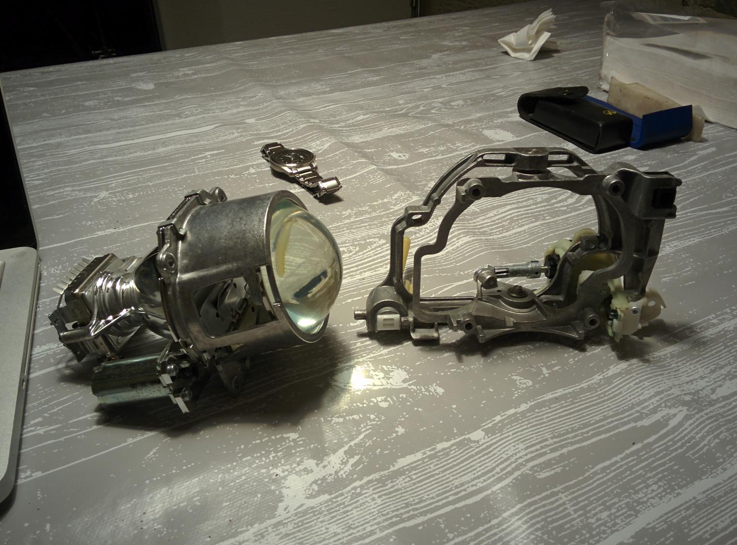

Tuo permaseal on oikeasti aivan hirveetä irrottaa. Nyt kun se on viimein irti niin projektorin istuttaminen tuohon afs kehtoon on yllättäen myös melkosta soveltamista... Vanha projektori oli heijastimesta palanut kyllä aika sameaksi. Vaan kyllä sieltä valeon projektrori löytyi ja samannäköinen kuin b6 bixenon.
Nyt tämä pitäisi saada vielä kasaan...Viimeksi muokannut LauriJT; 24.1.2016, 08:01.

Itsellä kanssa jäänyt päivittämättä tilanne. Permaseal vai mikä se kovempi tiivistys oli tarvitsee tosiaan dremeliä, meisseleitä ja kuumailmapuhallinta irroitukseen. Sitten kiinni jollain muulla. Touaregin afs kehtoon kiinnittäminen vaati rikkapatenttia että sai korkeuden oikeaksi. Muuten periaatteessa bolt on mutta kehtoa ja heijastinta sai leikellä ihan tunteella että projektori mahtui kääntymään vapaasti.
Uunittaminen oli kyllä ihan yhtä tyhjän kanssa purkaessa.
