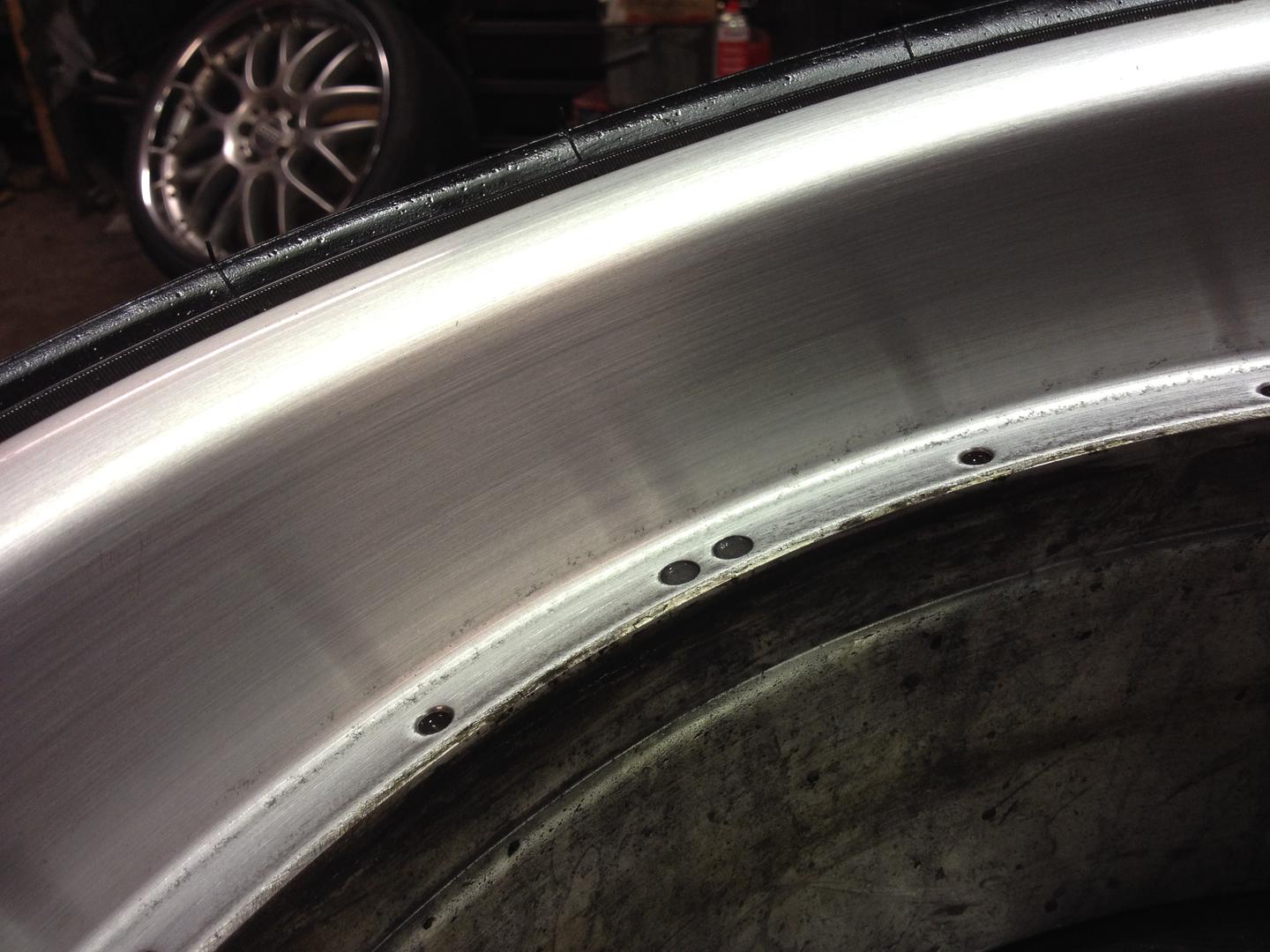

    Onks tossa kiillotettu metallinkiillotus-aineella metallia vai lakkaa mikä on metallin päällä?
      Lakka (tai ne laikut mitä siitä oli jäljellä) pois karhukielilaikalla, sitten käsin hionta kuivana 240-400-600, vesihionta 1000:lla ja sitten kiillotus karvalaikalla. Tokihan tuota hiontaa olis saanu viedä tuonne 3000-5000:iin että olis tullut hyvä, mutta kuten mainitsin, ei tässä haettukaan mitään peilikiiltoa vaan nopeahko "siistiminen".

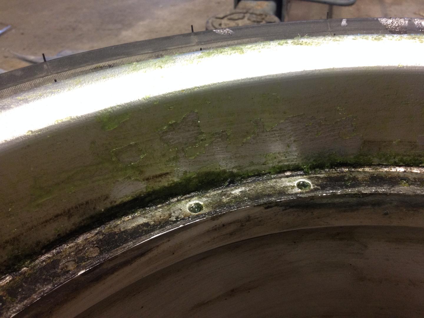

        Olen kiillotellut kaksiosaisia BBS:iä, ja ne alkaa olemaan kohta valmiit. Nyt pitäisi keksiä joku aine keskiosan ja kehän väliin, joka estäisi korroosiota ja lian pääsemistä sinne väliin.
        Mitä sinne kannattaisi laittaa? Se ei saa olla mitään liimamassaa, koska vanteet pitää saada tarvittaessa purettua helposti.

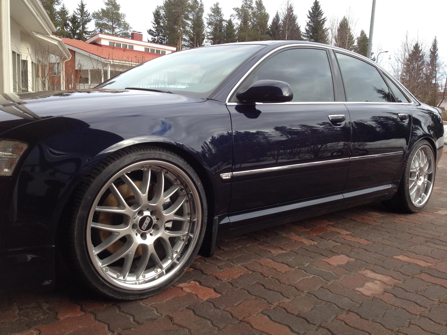

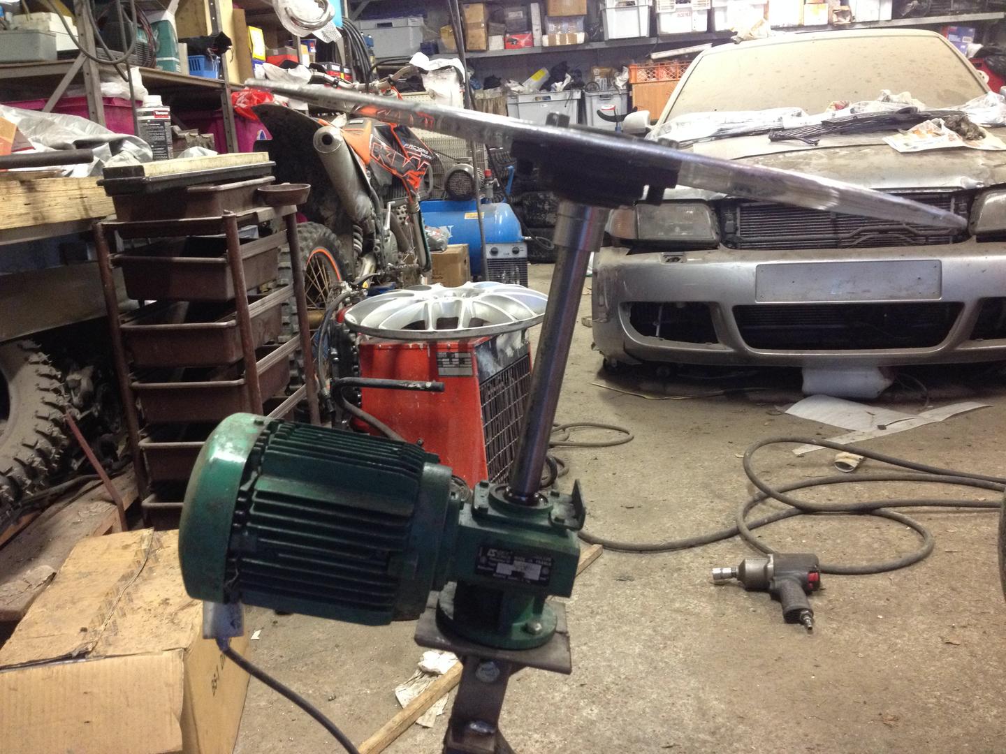

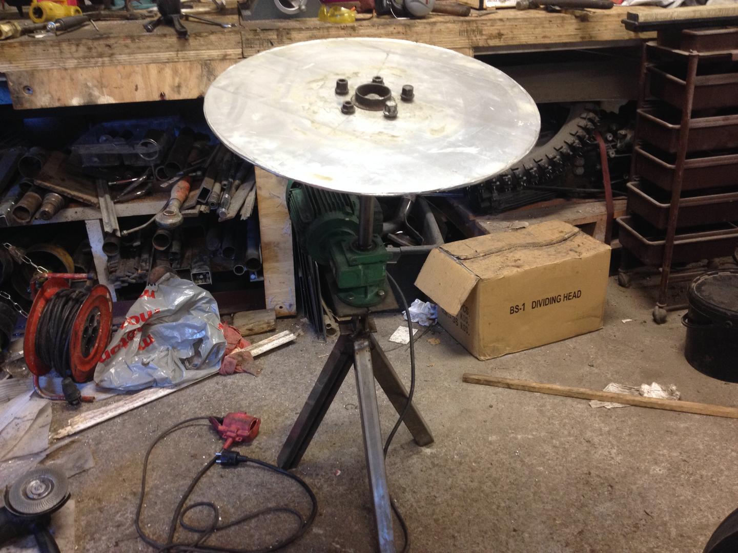

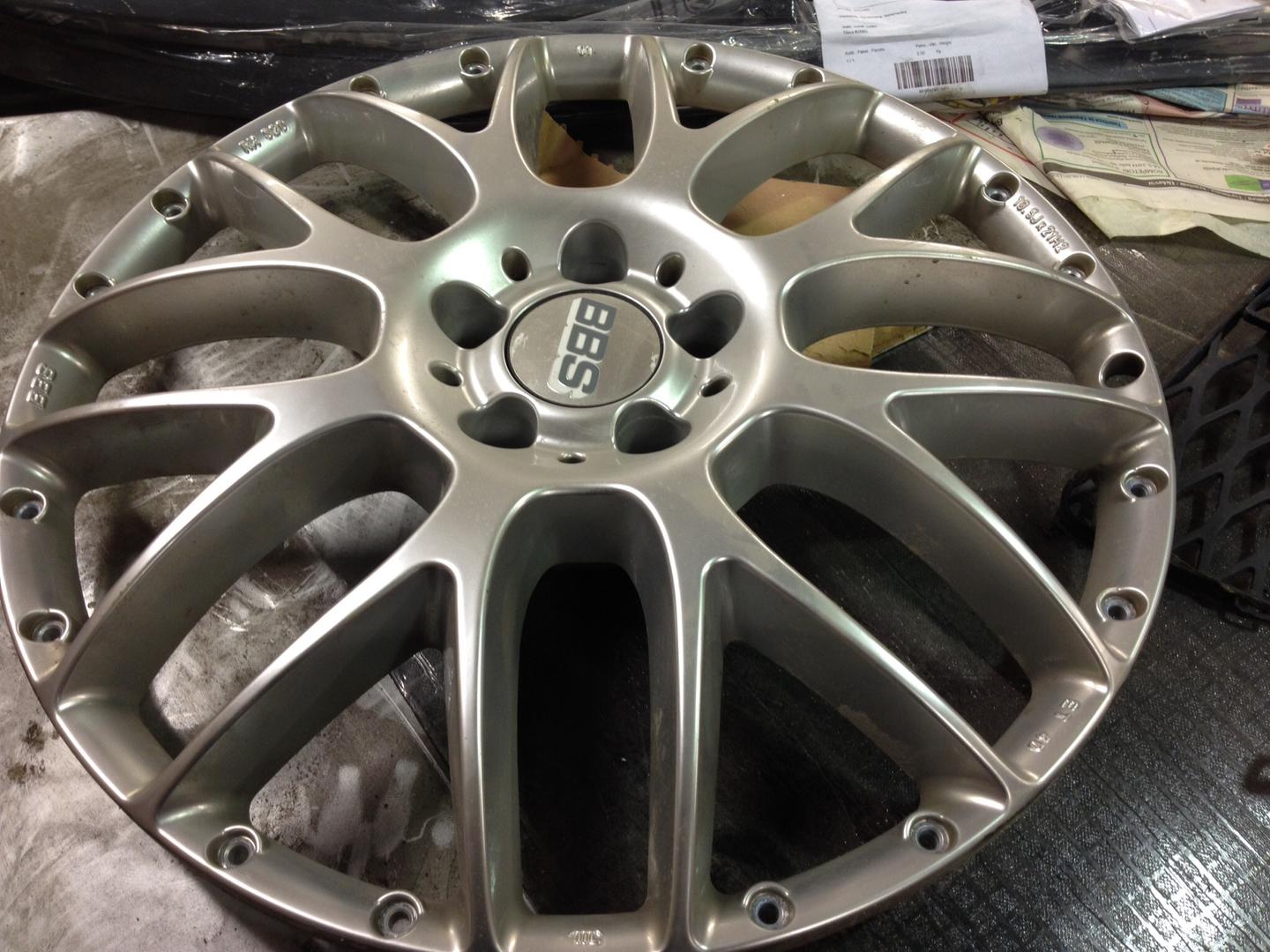

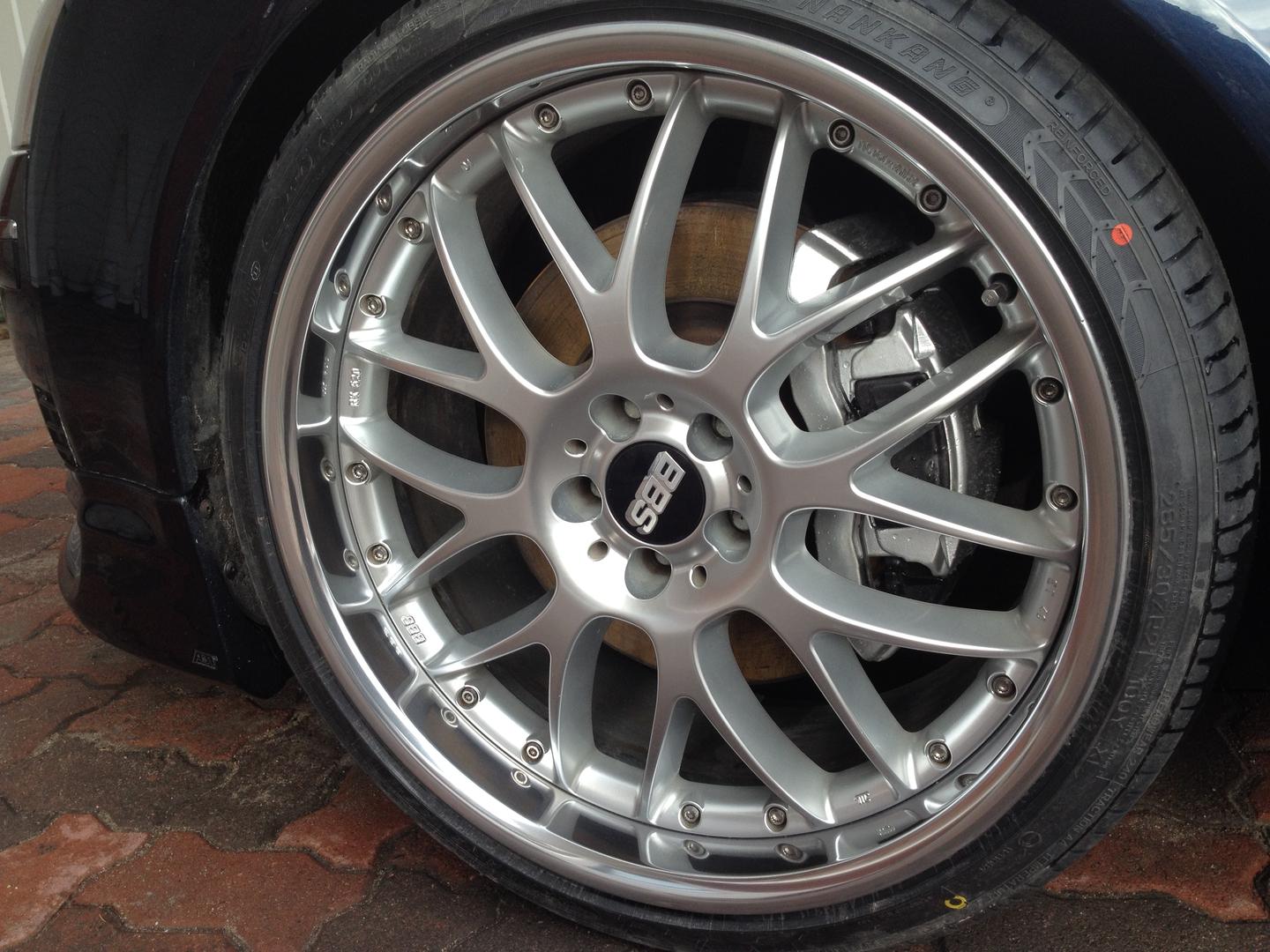

                                        Nyt alkaa omatkin vanteet kiiltämään. Aikaa meni aika paljon koska piti aloittaa pyörityskoneen rakentamisella. Ensin purin vanteet, ja laitoin Nitromorssit niskaan. Seuraavana päivänä yritin irroitella lakkoja, mutta eipä se ollut purrut kunnolla. Sitten keksin että kaapissa oli CRC tiivisteenpoistoainetta, ja a'vot, alle puolessa tunnissa maalit lähti irti! Myöhemmin kokeilin toisiin vanteisiin Würthin vastaavaa tiivisteen ja maalinpoistoainetta, mutta siitä ei ollut mihinkään.

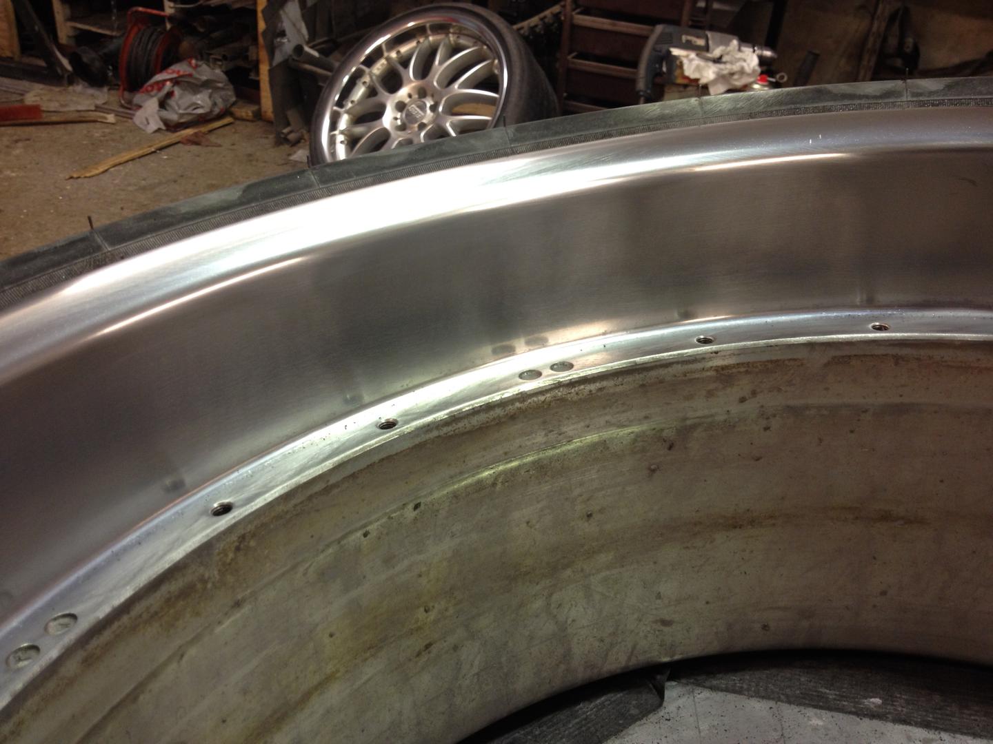

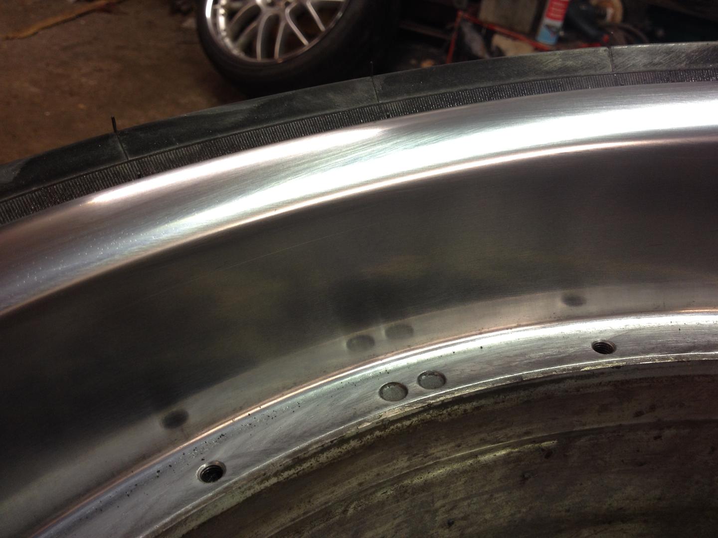

                                        Kun lakat oli pois, aloitin hiomisen 240 paperilla. Vanteet olivat vain hieman hapettuneet, joten kovin karkealla ei tarvinut aloittaa. Siitä sitten 320-400-500-800-1000-1500-2000 vesihionnalla. Sen jälkeen otin sisal-laikan, ja Motonesta ostettua kiillotusvahaa joka tosin on tarkoitettu rosterille. Sillä sai jo aika hyvän kiillon, jonka jälkeen vaihdoin rättilaikkaan ja loppukiilloitukseen tarkoitettuun vahaan. Seuraavalla vanteella hioin vain tonniseen asti jonka jälkeen otin sisal-laikan käyttöön. Sillä saikin aivan samanlaisen kiillon kuin 2000 hiomisen jälkeen, eli ne oli aivan turhat vaiheet.
                                        Vanteiden väliin laitoin tosiaan tuota AT-vesivaseliinia, joka tuntui tarttuvan aika hyvin. Ei irronnut edes kunnon vannehapolla eikä pienpoistoaineella kokonaan, joten täytyy toivoa että se pysyy siellä sisällä. Loppukiillotus ja suojaus tuli tehtyä tuolla Britemax Final Shinella. Täysin peilipintaa ei tullut, johtuen ehkä tuosta rosterille tarkoitetusta kiillotusvahasta.
                                          Tässä loput kuvat.
