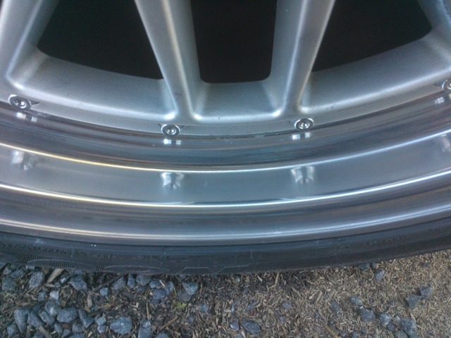

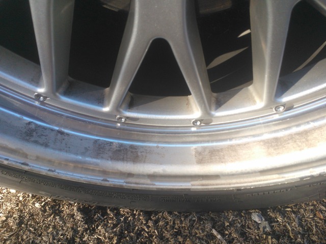

    Uutena ostamieni vanteiden kolmannen talvehtimisen aikana oli sattunut lakan alle päässyt hapettuma, tai useampikin, vanteet olivat aivan pilalla (kts kuva)
    Edessä oli pakollinen entisöinti...

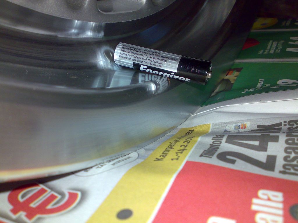

    7. Vanteet ovat nyt tässävaiheessa ilman mitään sinoli / vahaus / lakkausta. (kts. kuva alla, venttiilinhattu jo peilautuu vähän)
    Tällähetkellä näin:

              Alla kuva yhdestä kunnostusprojektista. Nitromorsilla lakka veks, sitten vaan huomapaperia hapettumien/jälkien mukaan. Viimeinen karkeus oli 2000 ja sen perään kiillotustanha. Lakkaa en laittanut päälle lainkaan. Hyvänä pysyvät, kun sillon tällöin käsittelee reunat ihan vaan kiillotustahnalla.
                itellä oli lopputulos ihan samanlainen. minun mielestä ei kannata lakata vaan just huoltaa kiillotus tahnalla ja/tai vahalla.
