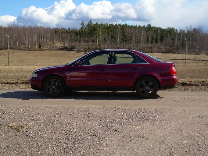

        • Tuli heilautettua vanteisiin tänää dipit. Kolme purkkii tuhlasin mustaa dippiä ja tuli aika mystiset kun perus vaalee hohtaa jännästi läpi. Kattoo nyt mimmoseks muuttuu Viel mut omaan silmään ihan siistiltä näyttää

                                • Näytti onnistuvan ihan hyvästi kiillon mineraalitärpätillä ohennus 50% ja bauhauksen perus paine-ilmaruiskulla, about parin baarin paineella. Kokeilin vanhalla sähkösuhuttimella myös mutta oli jotenki sen verran kuppasta hommaa ett vaihdoin aika pikaisesti paineilmaruiskuun, jossa sitten viuhkaa yms sai säädettyä. Autoon meni vajaa 5l raakaa kamaa eli 10 litraa blandattua. Vielä jäi toinen 5litranen purkki, kattoo jos uskaltas ton audinki vetästä yli =) varmaanki tuon paineilmaruiskun takia kamaa meni aika paljon taivaan tuuliin verrattuna sähköseen mut paljon nopeempaa ja näppärämpää toimintaa paineilmalla

                                  • Tässä vielä toinen kuva
                                    • Tyylikkään näköinen tuli!
