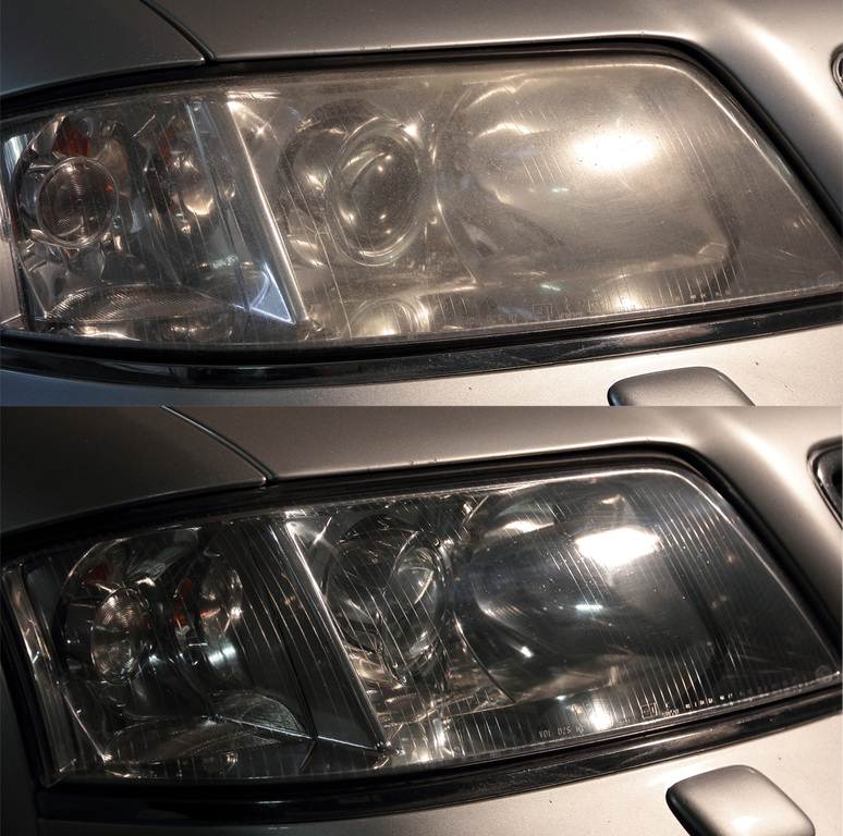

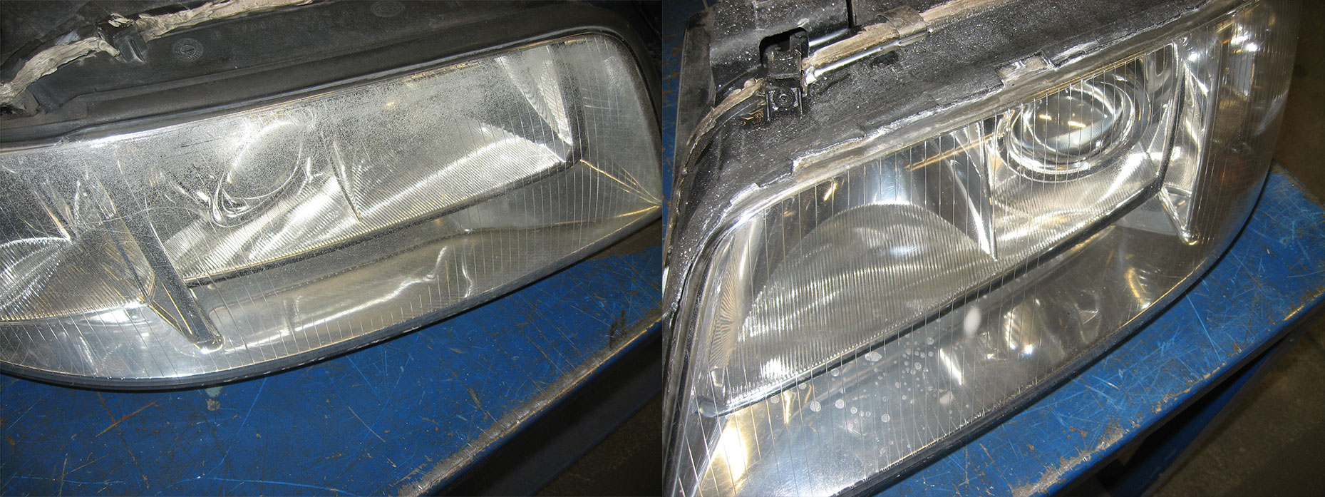

  • Viikonloppuna tuli umpiot hiottua vannehommien ohessa, hyvin kirkastuivat.
    Käytetty metodi:
    1. Umpiot irti
    2. Vesihionta epäkeskolla Mirkan Abralon-laikoilla 600-1000-2000
    3. Hionta Fareclan G3:lla, aseina vaahtomuovilaikka ja akkupora
    4. Viimeistely Megun PlastX:llä
    5. Kerros Colliniteä päälle suojaksi
    Ohessa ennen/jälkeen -kuvatus, jossa erikätiset umpiot, mutta käytännössä lähtötilanne/lopputulos oli kummassakin sama.

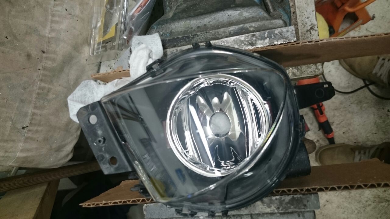

                    • Tuli tänään joutoajalla kiilloiteltua toisen konsernin kulkineen etuvalot ja sumuvalot, olivat hieman jo hakkautuneet mutta kyllä noista ihan kohtuulliset tuli.
                      Normaalilla kaavalla mentiin 500-600-800-1000-2000-3000 vesissä jonka perään myllyllä parilla eri aineella ja laikalla.

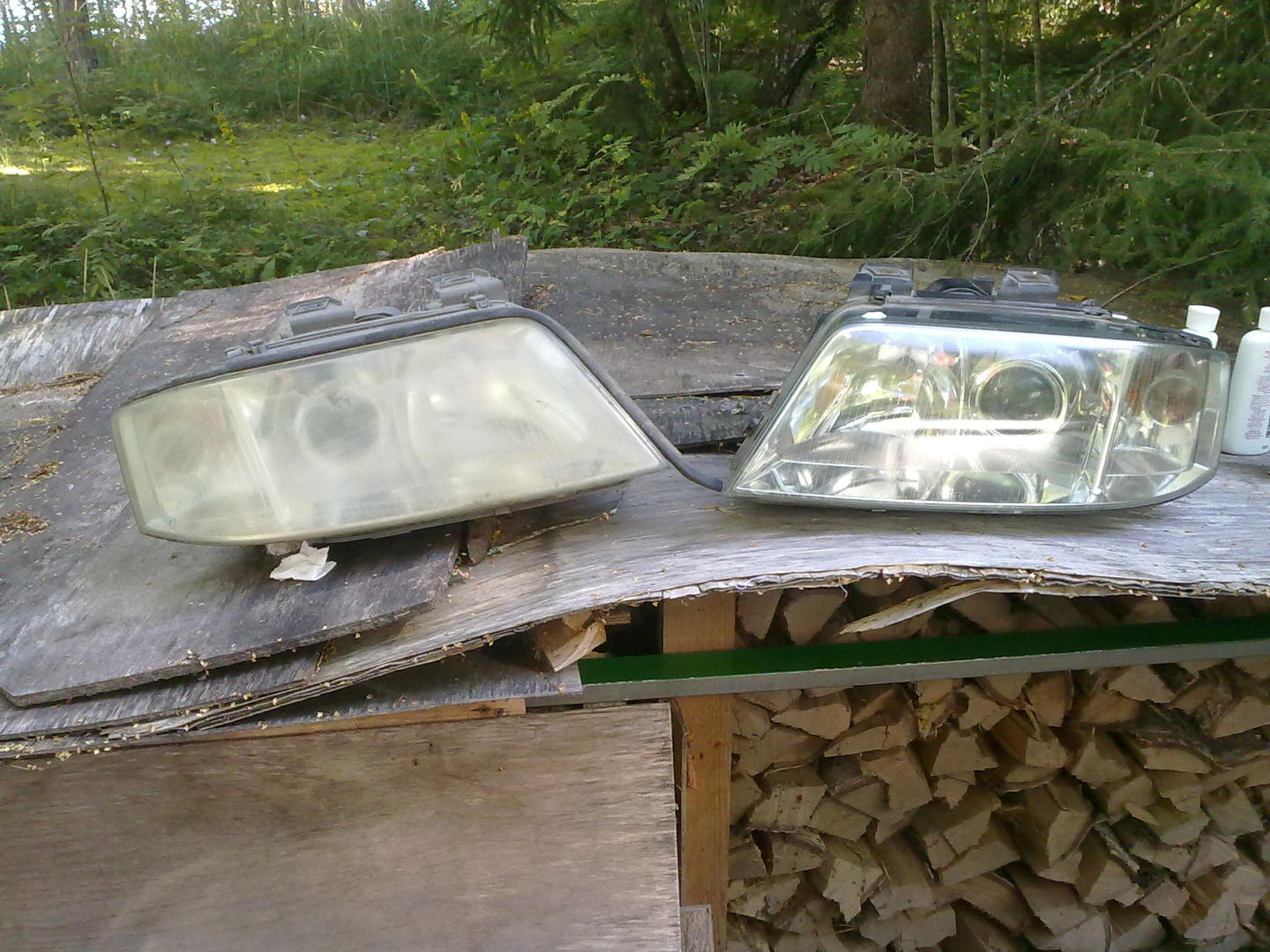

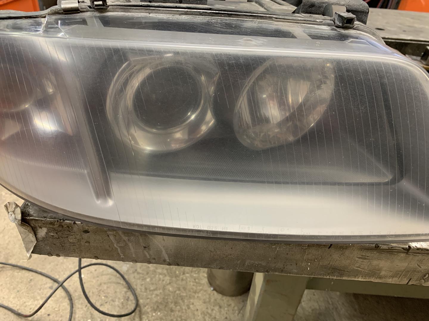

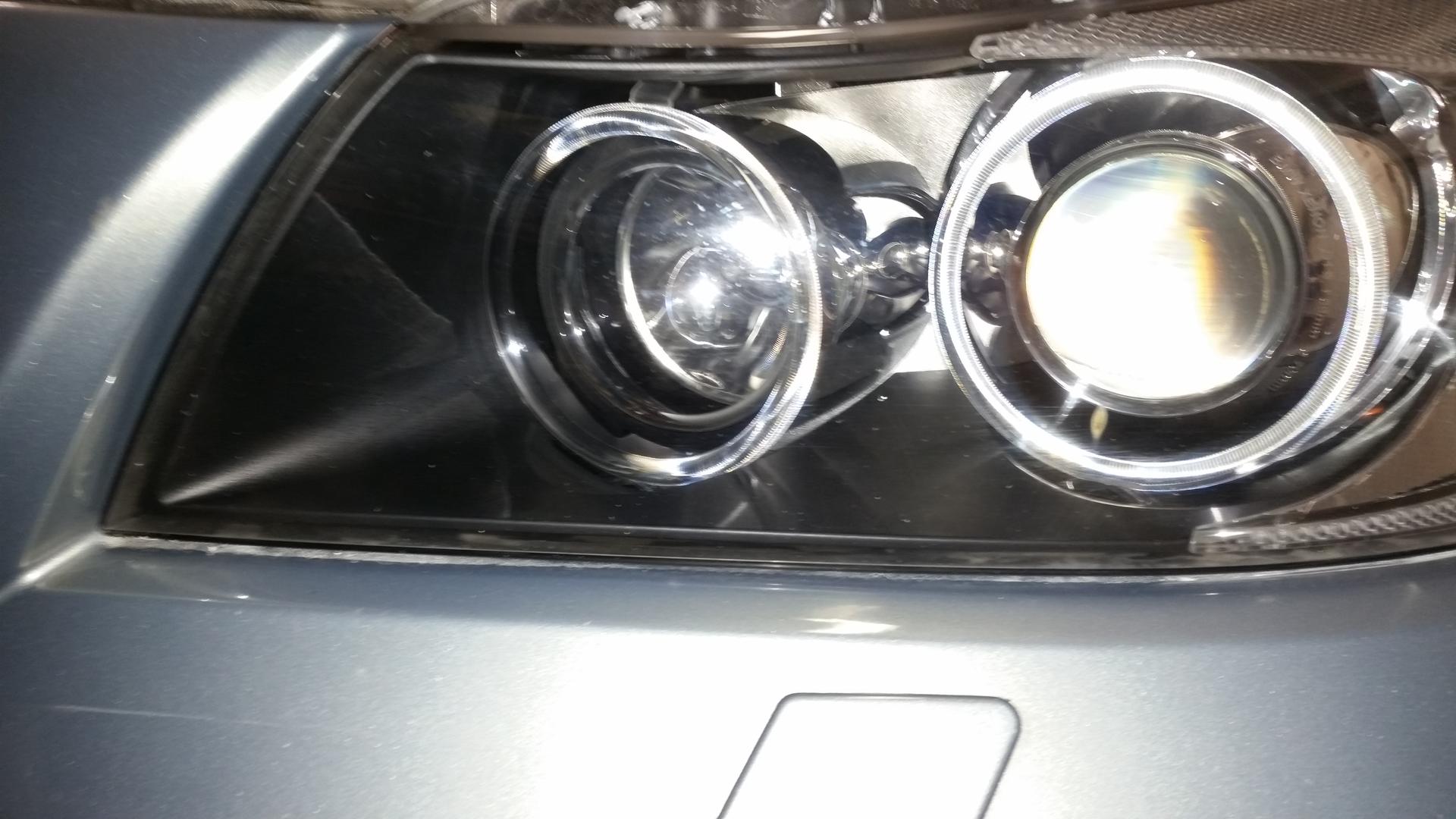

                                  • Before/after kuvaa niistä kutosen umpioista?
                                    • Meinaatko että pics or it didn't happen :) ?
                                      Tämä on RistoEe:n kuva, mutta voin sanoa että alkutilanne oli huonompi ja lopputulos parempi.
                                      • Kuvista saa motivaatiota, kun voi kuvitella, että kyllä minäkin onnistun. :D Ei varmaan hirmu tiukassa ollu se UV kerros noissa? Vois hinkata lomalla omastakin. Maalipintaa myllyttäessä hinkkailin vähän umpioita, niin puhkes yhdestä kohtaa tuo UV suoja.
                                        • Tein aivan sama lailla kuin videossa Ei voi mennä metsään.

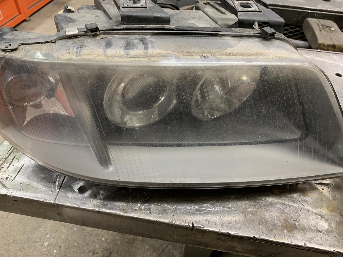

                                          • Nuo kuvat on tosiaan kutosesta. Nelosessa taas on umpiot sisältä niin likaiset, että myllytyksellä ei ollut mitään eroa. Täytyy jossain vaiheessa pestä sisältä nuo nykyiset ja katsoa sen jälkeen tarvetta myllytykselle.

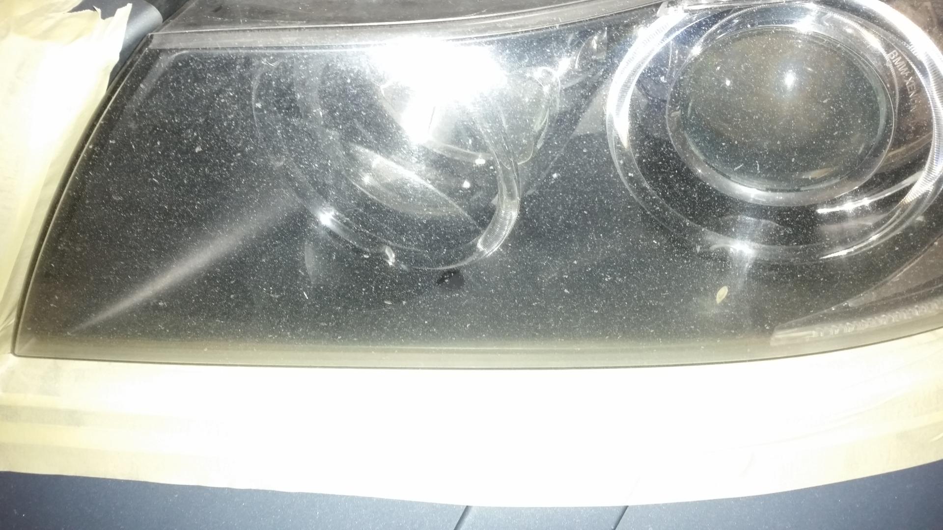

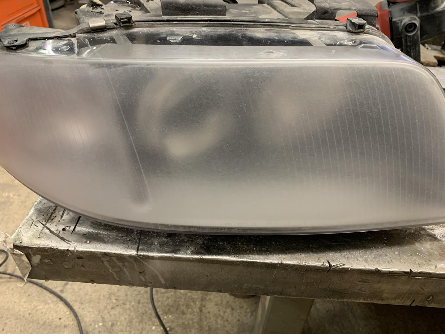

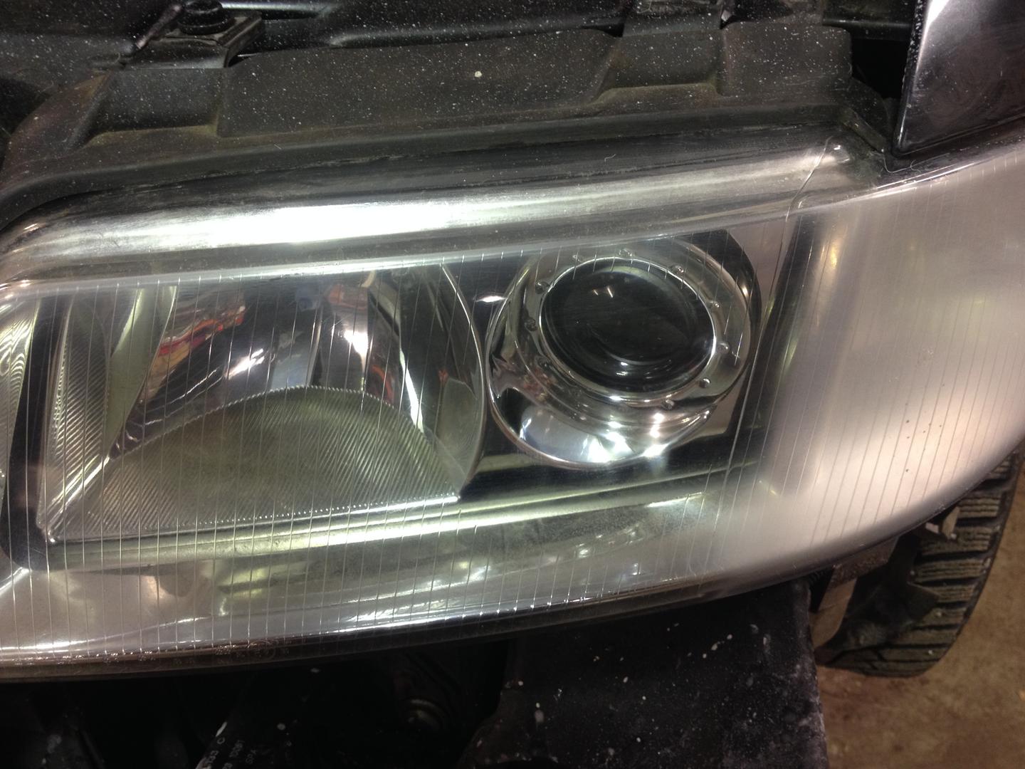

                                            • Kiillotin tänään Allroadin umpiot. Lähtökohta ei ollut mikään hirveä, joten aloitin 600 paperilla, siitä 1000 ja 2000 vesihiomalla. Sitten lopuksi päälle Colormaticin 2K suojalakka, tuli aika hyvät.
                                              Lisäksi piti kiillottaa muutama B5 umpio, mutta niiden pinta olikin aivan hemmetin paljon kovempaa eikä 600 paperi tehnyt juuri mitään jälkeä. Päätin sitten antaa niiden olla kunnes hommaan alkuun karkeampaa paperia.

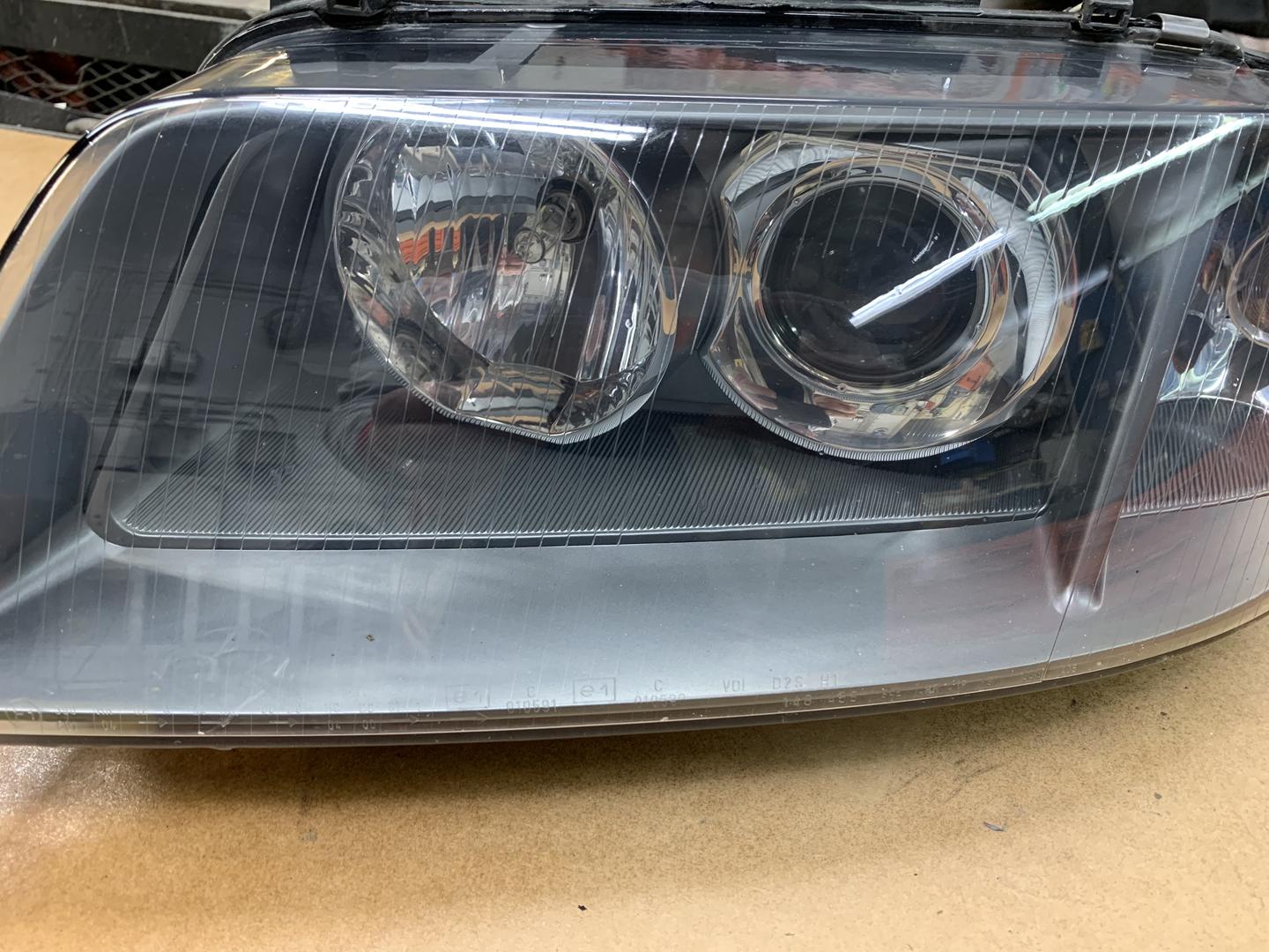

                                                        Otin yhden parin työn alle. Näytti siltä, että toisessa umpiossa oli vielä UV-suoja jäljellä ja toisessa osittain puhki myllytetty. Ehjemmän kiillotin Novus 3 & 2 aineilla. Pahempaan tapaukseen käytin Car Lux umpio korjaussettiä + Novusta. Näytti, että Novuksen tahna jättää vähemmän naarmuja.
                                                        Car Luxin setti toimi periaatteessa ihan hyvin, kun viimeisteli umpion Novuksella. En tiedä olisiko UV-suoja peittänyt naarmut ilman Novuksella hieromistakin. Suurin miinus tuli UV-suojan levitystyynyn jättämästä raidallisesta pinnasta. UV-suoja ei tasoittunut vaikka odottelin aika pitkään ennen umpion aurinkoon kiikuttamista. Ulkona oli urpusade ja vasta seuraavana aamuna oli tyyntä...
                                                        EDIT: Kuivattamisessa joku meni poskelleen, kun umpiosta tuli ihan matta. Pinta on kuin pientä appelsiinia.
                                                        Car Luxin ja Visbellan settien sisältö on aivan sama. Käyttöohjeessa on sellainen ero, että Visbellan ohjeissa kuivuminen voi tapahtua myös ilman auringonvaloa:
                                                        Visbella: "Levittämisen jälkeen anna aineen tasaantua pinnalle itsestään 10-15 minuutin ajan. Kuivaa välittömästi suorassa auringon paisteessa tai kuivassa ja lämpimässä tilassa (suositus 1-2 tuntia). Siirrä auto vasta levittämisen jälkeen auringon paisteeseen."
                                                        Car Lux: "Anna aineen asettua 10-15 min. Tämän jälkeen anna aineen kuivua suorassa auringon paisteessa (1-2h). Älä päästä umpioita kastumaan 24 tuntiin ja pidä se mahdollisimman kaukana pölystä."
                                                        Car luxin ohjeessa ei siis ilman aurinkoa kuivatusmahdollisuutta mainittu. Pitää yrittää uudelleen.

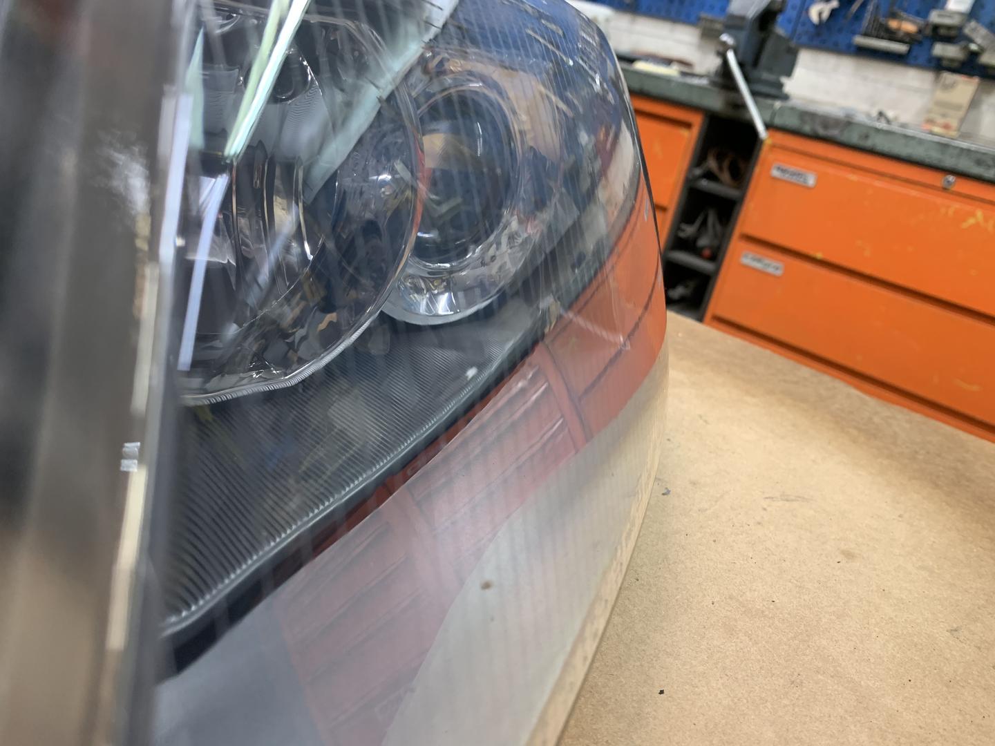

                                                        Click image for larger version  Name:	160820206574.jpg Views:	0 Size:	255,9 Kt ID:	1896731 Click image for larger version  Name:	160820206575.jpg Views:	0 Size:	195,4 Kt ID:	1896732 Click image for larger version  Name:	180820206582.jpg Views:	0 Size:	159,1 Kt ID:	1896882
                                                        Oikealla kiillotettu. Vasemmanpuoleinen ennen ja... pilalle meni.
                                                        Viimeksi muokannut pta; 18.8.2020, 12:50.
