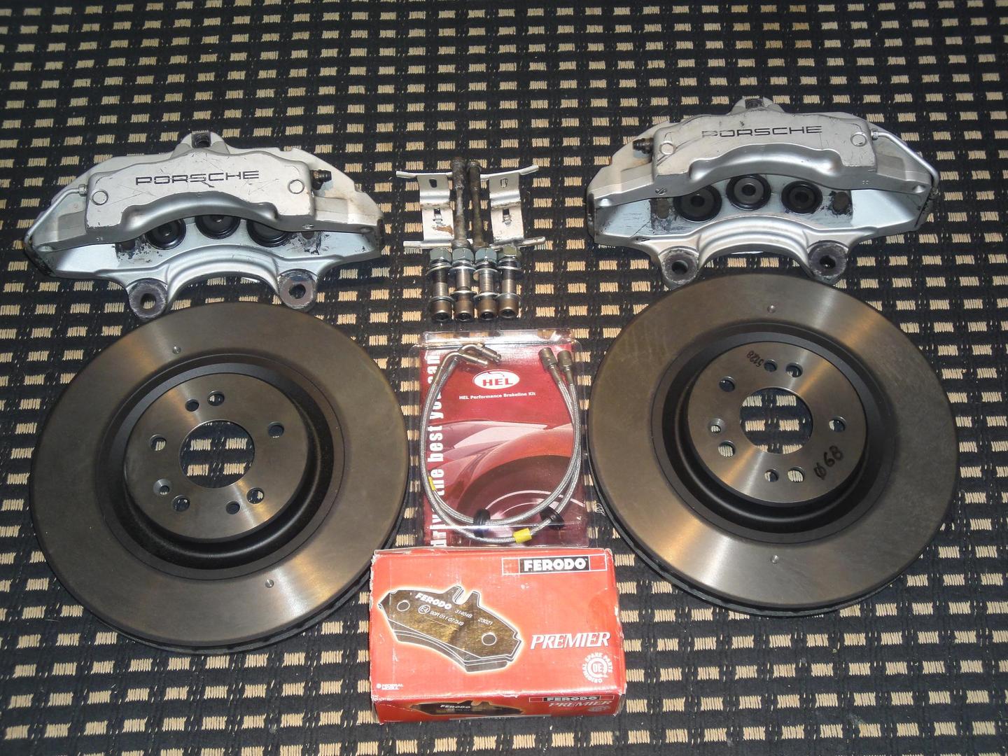

                                            Jos joku on hankkimassa JHM/ECS brembon settiä tai parsimassa omaa niin tässä olisi valmis setti. Lisää ko. setistä löytyy srs:ltä.

                                                Tuollainen Cayennen Brembo BBK Z18 satuloilla on vihdoin saatu parsittua kasaan eli sama setti kuin ECS/JHM 350mm mutta ML55 AMG:n 345mm peruslevyillä. Hiljakseen haalin osia mistä halvimmalla sai mutta loppujen lopuksi tuli kiire homma loput osat kun vanhat jarrut ei tykännyt kovemmista jarrutuksista ja alkoi palojen runko tehdä tuttavuutta levyjen kanssa.
                                                Ulkomaisilta foorumeilta löytyy paljon tietoa ko. setistä mutta kun tiedonjyväset on silppuna 100 sivuisilla höpinäpalstoilla niin jos jotakuta kiinnostaa oman setin parsiminen kasaan niin voisin kirjoitella jonkinlaisen rautalankatarinan, että osaa muutkin kasisormiset koota oman settinsä. Hintoja yritän kaivella mitä oma setti on tullut maksamaan mutta sanotaako näin, että JHM settiin verrattuna ihan kilpailukykyisen setin saa vaikka ei olekaan kaksiosaisilla levyillä.
                                                Huomenna pitäisi laittaa paikalleen niin katsotaan onko miten Bolt-on.
