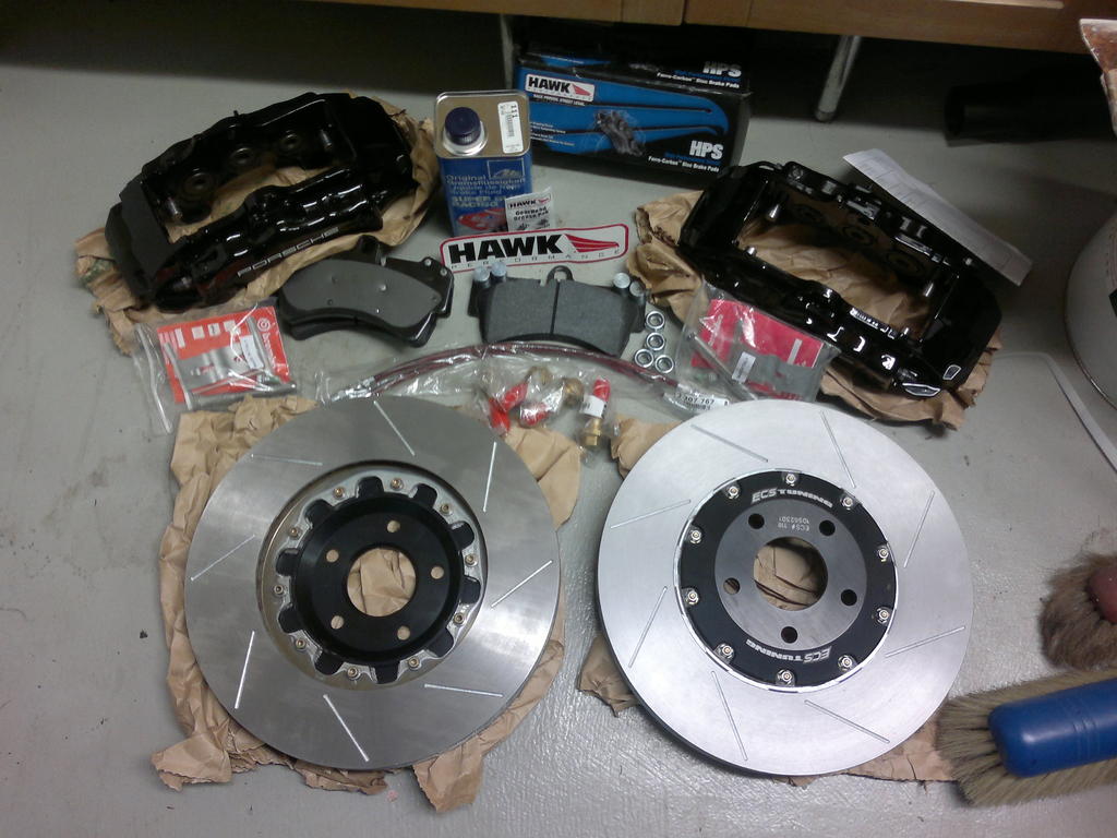

                TÄMMÖISET tuli sitten tilattua, kun kurssi oli sopiva ja rahdit muista vaihtoehdoista järkevimmät.
                Tuolla oli saatavilla vanteen sopivuuteen paperinen mittapala ja näyttäisi istuvan mulle ilman spacereita. Katotaan sitten kun on alla, miltä vaikuttaa.

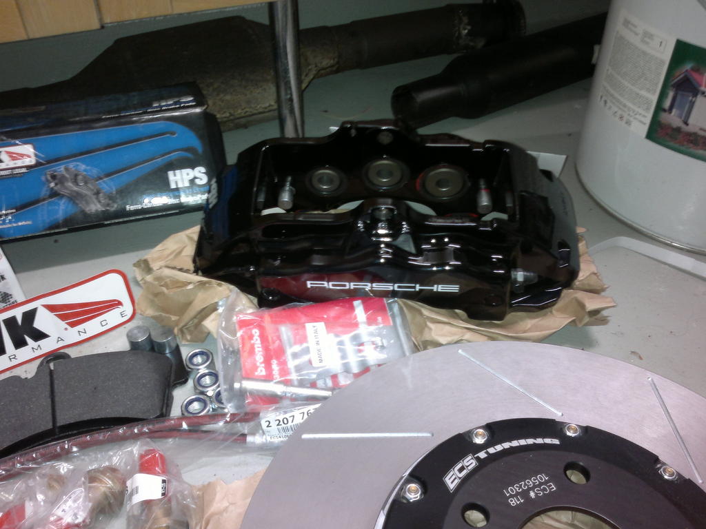

                                                    Nyt tuli tavarat, parempi myöhään kuin ei milloinkaan :) Mutta oli tuo tiedossa, kun eivät olleet varastotavaraa.
                                                    Onhan nuo satulat isot näin orggis-miehen silmillä, hyvä niin.

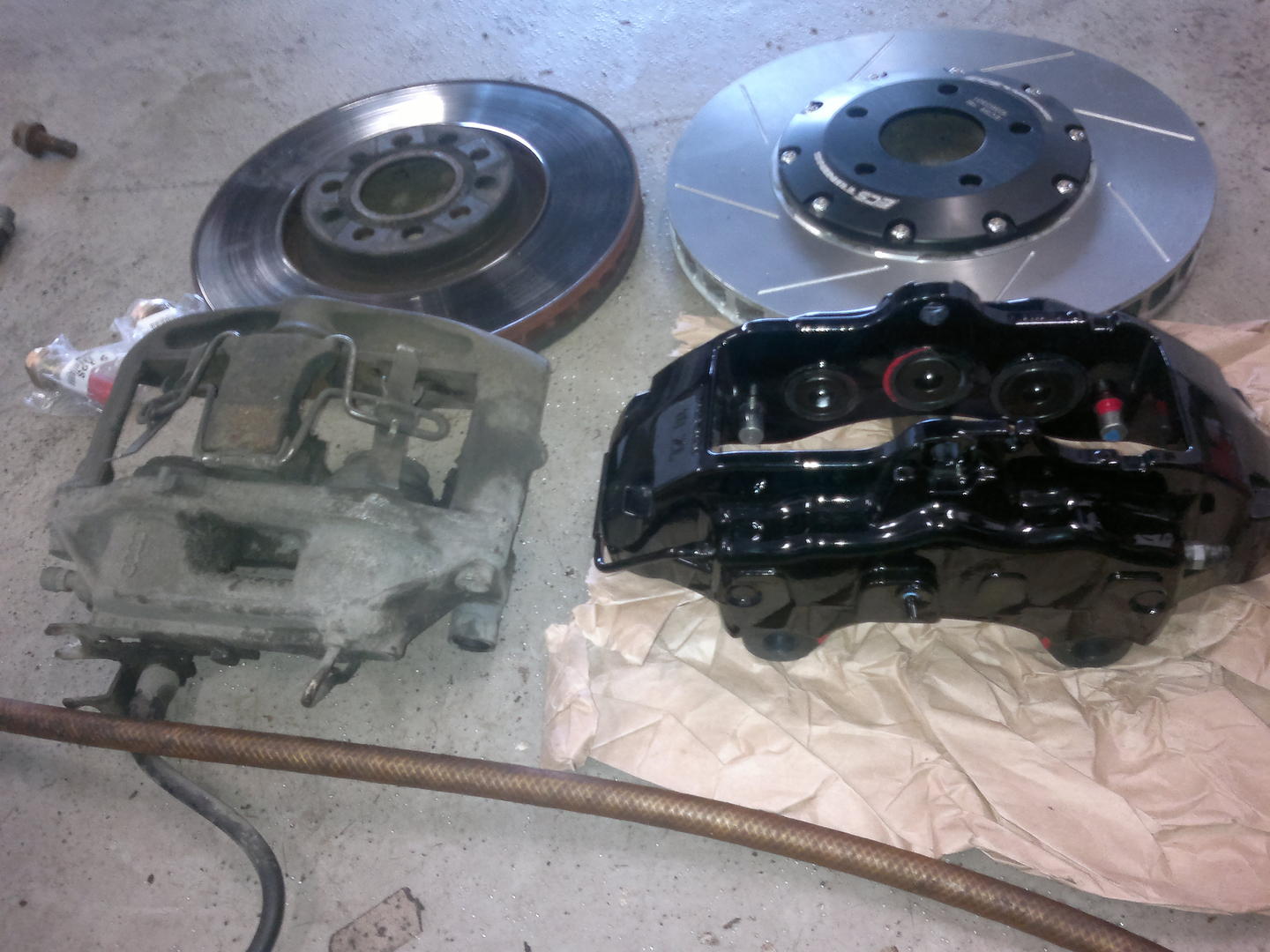

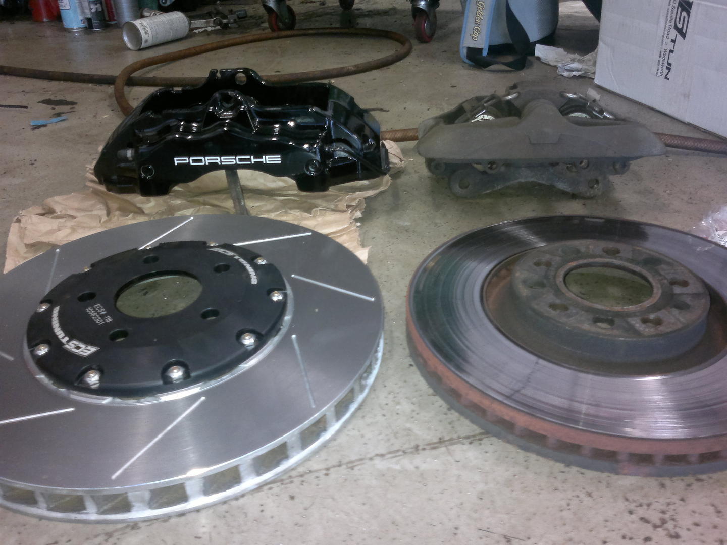

                                                    Nopeasti punnittuna, vaihdon jälkeen punnitsen myös vakiot.
                                                    Satula kpl: 3.8 kg
                                                    Levy kpl: 8 kg
                                                    Palat per puoli: 1.8 kg

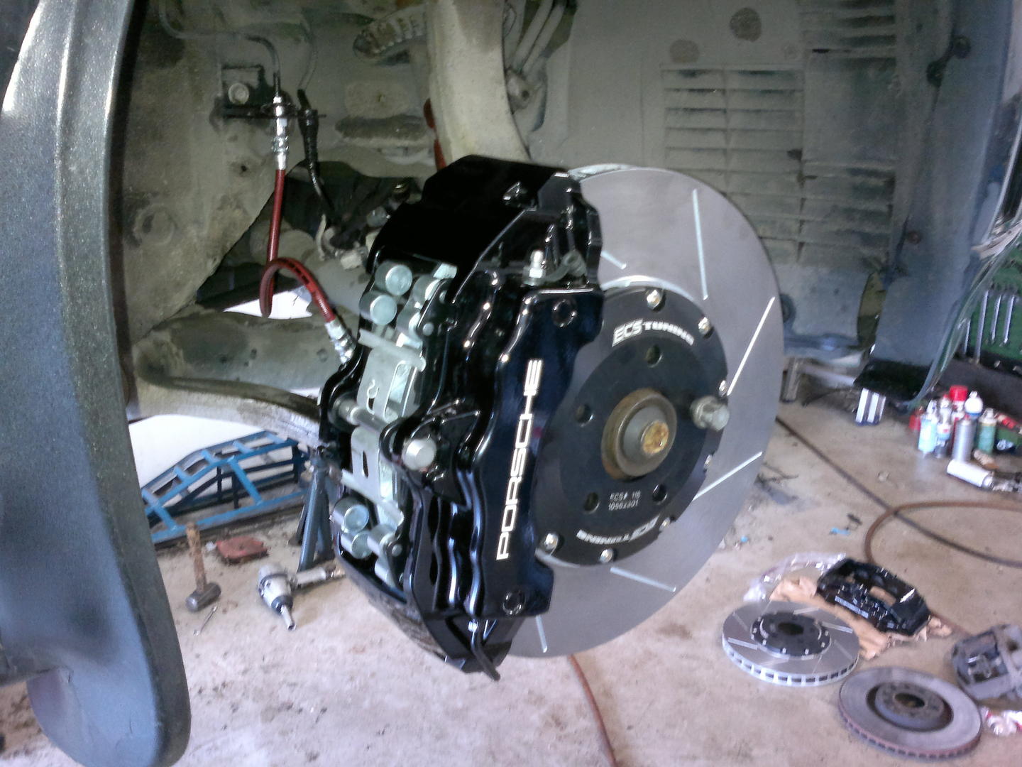

                                                          No niin kiinni on, kiitos "entiselle" mäntsälän pajalle.

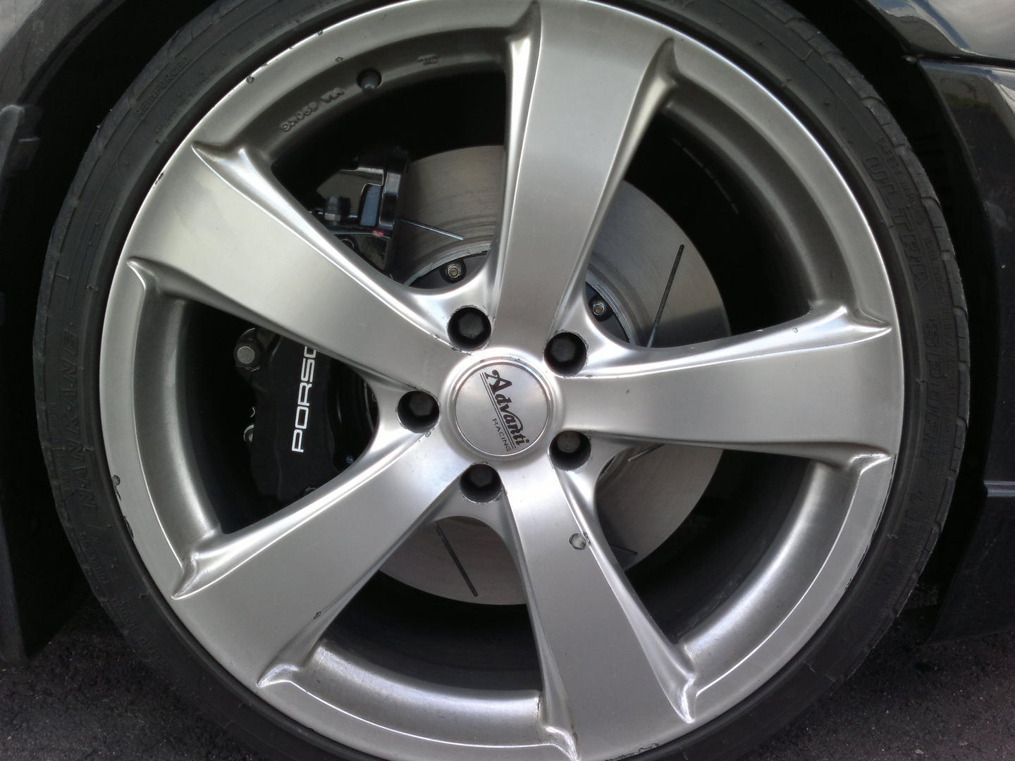

                                                          Bolt on setti eli meni kiinni kuten piti ja kaikki tarvittavat osat oli nestettä myöten. Ainoastaan pyörännavan keskeisyys ei ollut ihan balanssissa, joten koeajolla jarrut laahasi vähän aikaa, kunnes pääsivät balanssiin. Yllättäen satulan ja vanteen puolien väliin jäi enemmän tilaa, kuin vakioilla.
                                                          Vaaka näytti vakiosetin olevan luokkaa:
                                                          Levy: 8.8 (kulunut jo äärirajoilleen)
                                                          Satula: 6.2
                                                          Palat per puoli: 0.8 (arvio kuluneiden palojen suhteesta uuteen)
                                                          Uusi setti painoi siis:
                                                          Levy kpl: 8
                                                          Satula kpl: 3.8
                                                          Uusi setti oli siten kevyempi ainakin 2.2 kg per nurkka (karkea henkilövaa-alla mitattu tulos).
                                                          Eli menee 18" vanteille myös helposti (Rs4 B5 Replica ja R8 Replicoihin ainakin).
                                                            Eli tuolla setillä sopii 18" vanne jos se menee vakiojarrujenkin päälle? Näyttää kyllä semmoselta, että pysähtyy ja hyvin. Paljonkos oli rahdit ja tullit tuohon vielä päälle?
