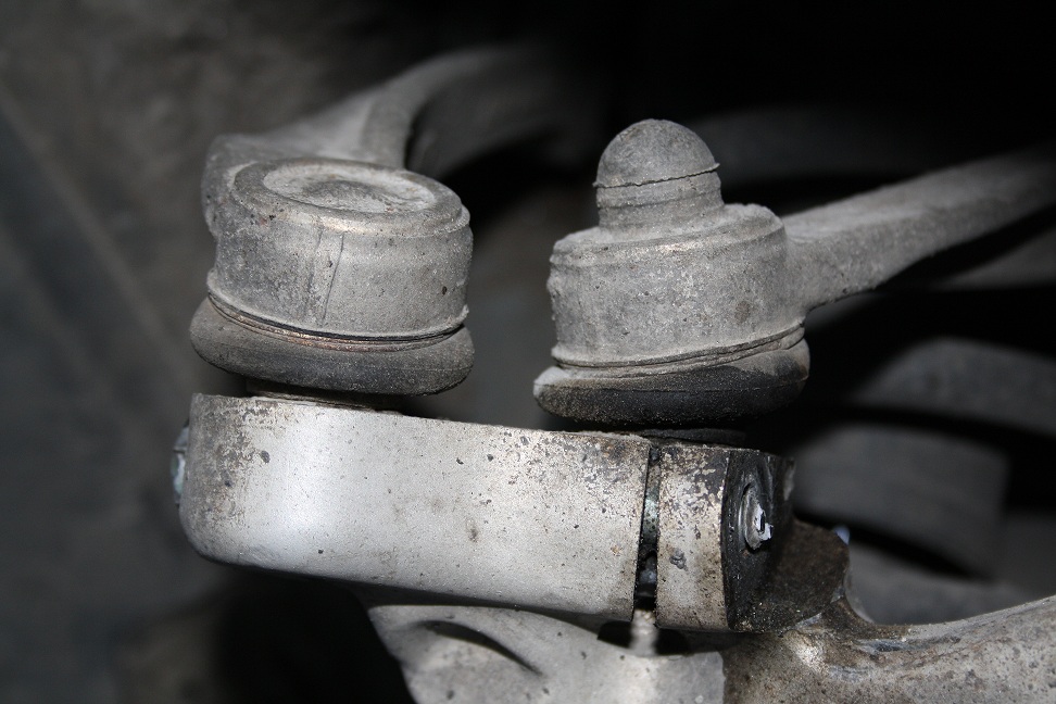

Alustan vaihto alkoikin mukavasti. Eli mutteri puolelta meni toi pitkä pultti poikki. Noinkohan kestää ajelua korjaamolle noin? Meinasin kyllä lämmittämällä vielä koittaa lähtisikö.
Audi A4 B6:sen olka-akseli
Ei ole kierrettä. Lyömällä on riski, että pultin pää levenee sinne reikään ja jumittuu entistä kovemmin kiinni. Tuossa tapauksessa yrittäisin saada olkavarren irti ja prässillä se pultti läpi.
Ite oon porannut noita jo yhteensä 4kpl omista autoista pois tuollaisessa tilanteessa. Saa olla vain tarkkana, että pora lähtee suoraa menemään pultin suuntaan. Ensin 3-4mm terällä niin syvälle kuin terä yltää ja sitten 6-7,5mm terää niin kauan, että pultti lähtee pyörimään mukana, tai sitten tuurnalla hakkaamalla porarei´än pohjasta. Aina on irronnu ja porauskin osunut lähes aina suoraan ja keskelle pulttia :)
Tietysti helpompi prässillä laittaa voimaa oikeaan paikkaan, mikäli jaksaa irroittaa navan ja prässi on käytettävissä.
