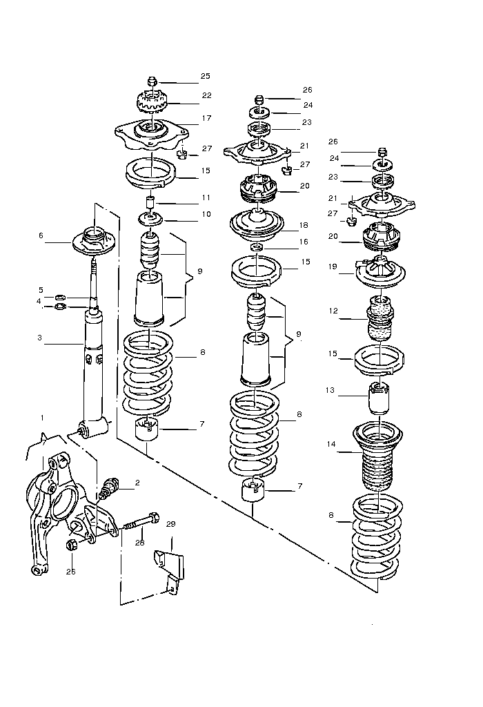

                              Normialustalle taitaa Bilsteinin B6:t olla ok. B8t vaatii taakse Sport alustan yläpään laakeroinnin.
                              Itse madalsin H&R:n jousilla ja B8:lla oman quattron. Taakse joutui vaihtamaan Sport alustan yläpään, koska B8:ssa on paksumpi kierre.
                                Bilsteinin B6 kaveriksi voi myös laittaa nuo H&R tai eibachi jouset vai onko sillo paremmat B8 ?
                                Tarviikos nuiden B8 bilsteinien kanssa mitään muuta ottaa huomioon? EI ole tolpissa eri paksuisia versioita jne ?
                                  b8t on lyhyemmät, joten sopii madalletulle alustalle paremmin. Toisaalta mitä täälläkin on keskusteluja ollut niin normipituset toimii HR:n kanssa ihan ok.
                                  Etupäässä ei ole eroa.
                                  Hintaa koko läjälle tulee toki aika runsaasti, jos vakioalustaiseen laittaa b8t. Merkkitiskiltä kaikkien takapään osien hankinta on kallista, joten jostain täytyisi löytää käytettynä yläpäät. Ite hankin puolet osista uusina, kunnes löysin edukkaasti käytetyt osat.
                                    Pitää sitten koittaa hommata ne takapään rojut, että saan B8 sinne. Mitähän kaikkea sinne tarvii vaihtaa, kun ei tuo etka taas suostu toimaan.
                                      Vasemmalta oikealle: Perus, Sport ja tasonsäädöllinen
                                      Eli sportin kaikki yläpään osat tarvitset.
                                        Onko kukaan koittanut Sachsia sport-alustan yhteydessä takana? Mulla olisi sopivasti Advantaget eteen, mutta taakse Sachsin katalogi ei tarjoa sportille mitään. Alkuperäiset on kyllä Sachs/Boge-valmisteet.
                                        Mitenkähän eriparia etu- ja takapää ovat, jos nuo B8:t pulttaa takapäähän?
                                        Jouset on H&R, joskin saattaa vielä vaihtua alkuperäisiin sportteihin.
                                          Tänään kokeilin sachia laittaa taakse, mutta nyt vissiin onkin sport-alusta. Ei käynyt tuo sachin iskari jäi se kierre osa liian lyhyeksi. sachis oli 10mm mutterille ja paikallaan olleet oli 12mm.
                                          Jos joku voisi etkasta nuo osanumerot yläpään osille laittaa, kun ei suostu vieläkään toimimaan. Ehkä sitten uskaltaisi tilata tepolta ne bilsteinin sprintit kun, sopivuuden saisi varmistettua.
                                            Täältä Bilstein B8:n osanumerot noille sport-alustaisen C4:n pampuille.
                                            Jos takaiskarin yläpään kierre on 12 mm, se on sport. Siis nämä käyvät taakse.

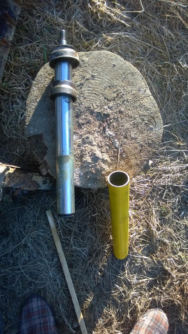

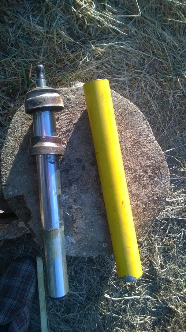

                                                      Eipä ollut kovin pitkäikäiset bilstein 34-003695 iskarit edessä... Toinen täysin kuollut puski öljyt pihalle. 1.5vuotta ja olisko 30-40 tuhatta keretty ajella. Mitenkä muilla on kestänyt ?
                                                        Vielä on kestänyt, vaikkakin lievää pehmeyttä takaiskareissa on havaittavissa perstuntumalla.
                                                        Oliko alle vuoden ollut alla ja viime katsastuksen testissä arvot oli huonot. Osa syy varmasti noi 40 sarjalaiset renkaat.
                                                          Tuomosena tuli iskari ulos ? ja melko äkäsesti ampu ulos tuon "männän" keltanen putki jäi tolpansisään...
                                                            Molemmat Bilstein B8 setit edelleen ajossa. Ässään 2012 ja satkuun 2009 vaihdettu alle. Vanhin setti on yli 100tkm ajettu, josta ehdin itsekin ajaa melko ison siivun.
