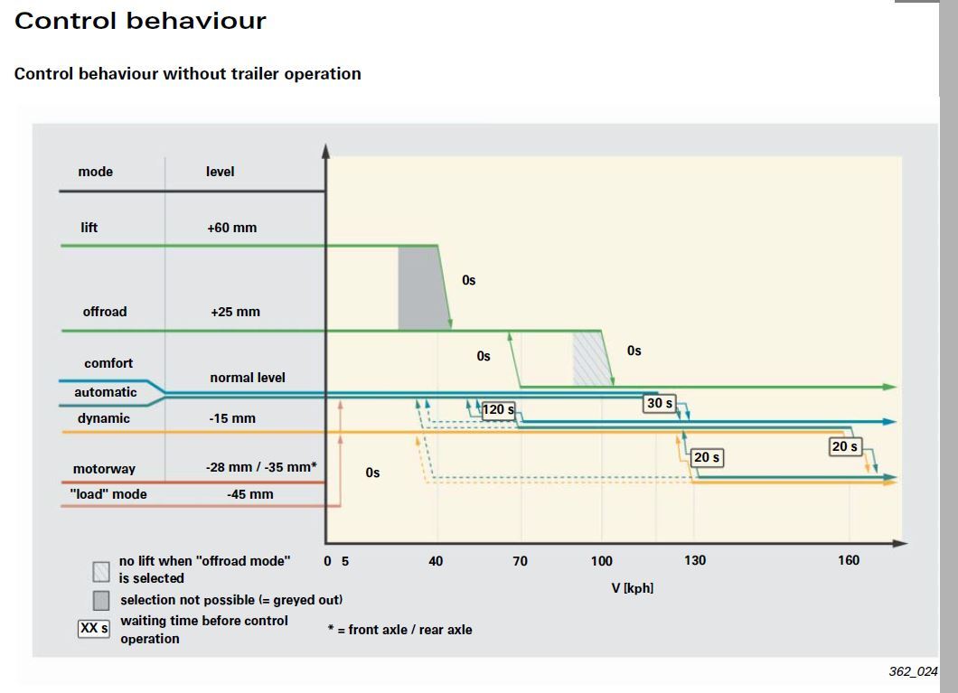

                            Kaivoin SSP362 jossa kerrotaan Q7:n alustasta, näyttäisi siltä että Dynamicistä mennään alaspäin vasta 160km/h nopeudessa (SSP362 jostain vuodelta 2006/2007?).
Name:	Q7 motorway.JPG

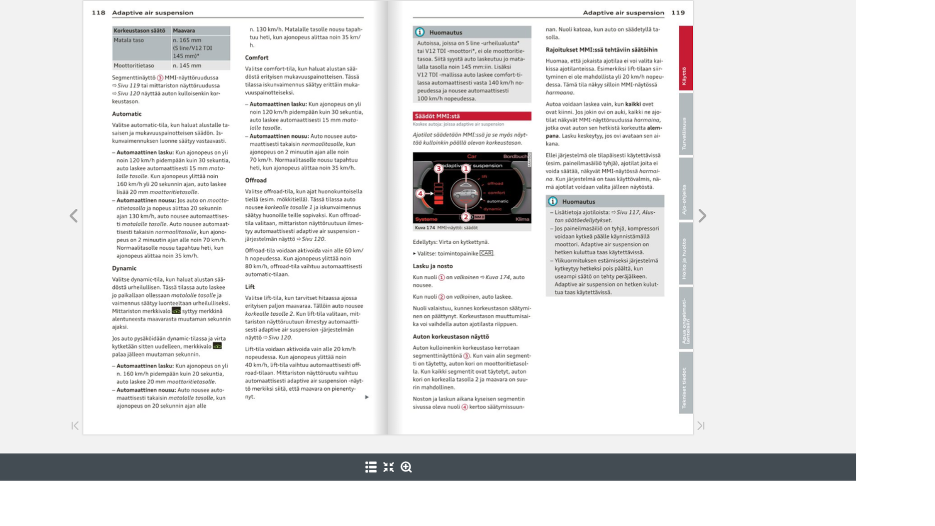

                            • Oikeassa olet. Olis pitäny lukea ohjekirja paremmin. Olis sitten pitänykkin "kaahata" yli 20s 160km/h, jolloin puottaa vasta Q7n alimpaan tasoon - S-line paketilla näyttää olevan jo vakiona alhaalla. Olisikohan tuo S-lineksi huijaaminen mahdollista? Meinaan, ettei VCDS:llä perustason huijauksen lisäksi automaattinen lasku alas 160vauhdissa rouhisi sisälokareita tms. mäkeen...
