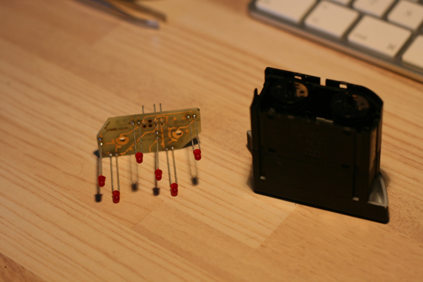

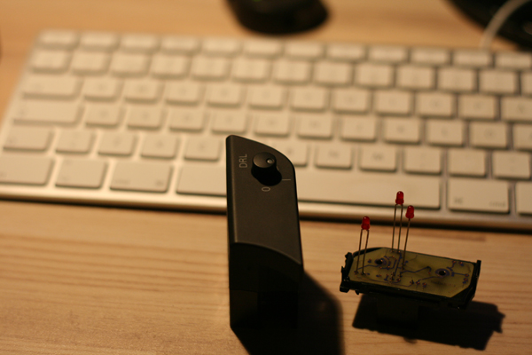

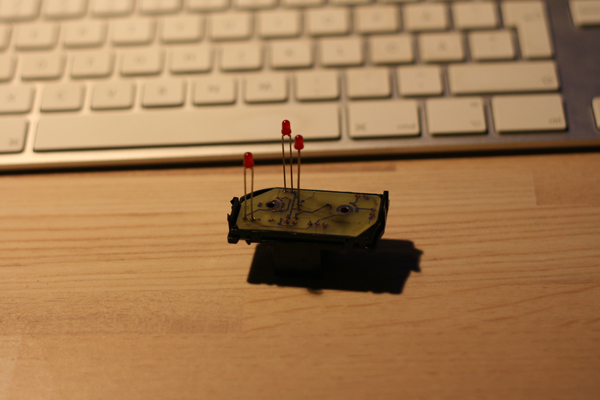

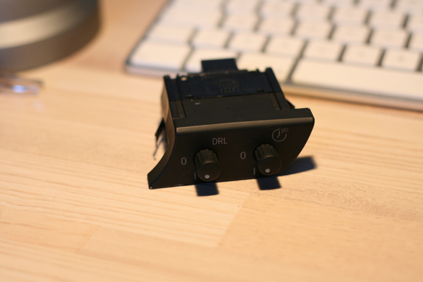

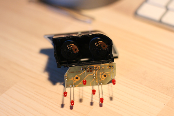

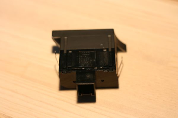

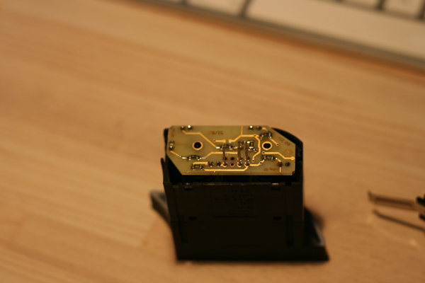

        Vihdoinkin pääsin käpistelemään Otrelta saatua palikkaa (8E1 919 094 A Tosin palikka oli vielä laputettu D tarralla, tiedä sitten minkä takia). Ja tietenkin joku on sitä jo kolvaillut kasaan, kun se ei toimi. Olettaisin ainakin näin. Sillä DRL toimii päinvastoin (on=off) ja C/L home ei toimi ollenkaan. Purettuani tuon palikan huomasin, että sen voi modata haluamakseen aika helposti. Esim tekstit valkoisella ledillä, off punaiselle (eli ei vaihda lediä ollenkaan) ja on vihreällä. Tai niin kuin itseä nyt huvittaa. kolvaamisen pitäisi onnistua ihan tunariltakin.
        Mutta itse asennukseen. Itsellä siis B7ssa L (highline) paketti. (ETKA tarjoaa vaihto-osana 8E0 907 279 N) Ja tietenkin on tuo perus DRL nappula valmiina jolle tulee johdot (4kpl) liitinpaikkoihin 3,4,5 ja 8. Itse jouduin irroittelemaan ratinalusmuovin webaston kellon takia. Mutta eipä tuo nyt kovin suuri vaiva ole ja helpottaa työskentelyä (3kpl 8mm pultteja). Palikan vaihto ja romut takaisin läjään. Kävin VCDSllä yksikön läpi, mutta eipä tuolla voi oikeastaan muuta muutella kuin aikaa CH kohtaan. Eli Maanantaina marmoritiskiltä hakemaan kunnollista palikkaa ja toivomaan että tuo lähtisi toimimaan.
        Eroja huomasin yhden pinnin verran, mutta sillehän ei sitten johtoa tule (7 paikka) joten nähtäväksi jää, tuleeko siitä vielä ongelma.
        Viimeksi muokannut perrier; 16.7.2011, 23:07. Perustelu: Lisätty kuvia
          Koska tuossa ei ole mitään älyä, niin riittäisi katsoa sähkökaavioista minkä piuhan tuo kytkin yhdistää mihinkin. Todennäköisesti vetää maihin jonkun piuhan, kun kytkin on ON-asennossa eli testaus onnistuisi kyllä ilman varsinaisesti kytkintäkin.
