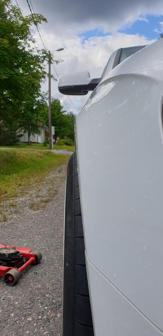

Kysytäänpä itämaan tietäjiltä neuvoa: tuli hommattua monttuihin ajetut Brock b32 vanteet(erittäin siistikuntoiset ) sekä continental 245/35r19 kumit. Vanteet eri leveyksillä, toiset 8,5" ja toiset 9,5". Kaikissa et 25.
sain tuon kierron lähes ilmaiseksi, sillä vanteet pitää oikoa.
ketjun koluamisella päädytty tulokseen, että mahtuu pyörimään raapimatta, sillä alusta sportti(todennäköisesti madaltuu ensi kesänä uudella alustalla). Ulkonäöllisesti on todennäköisesti hieman hassu, mutta silti siistimpi kuin17"/ 7" kaaren sisällä pyörivät lakupötköt.
kysymys kuuluukin, onko eri leveyden vanteista haittaa, sillä auto nelikko(kärsiikö tekniikka, pyörimiskehä jnejne)? Kannattaako käydä pajalla kunnostamassa vanteet?

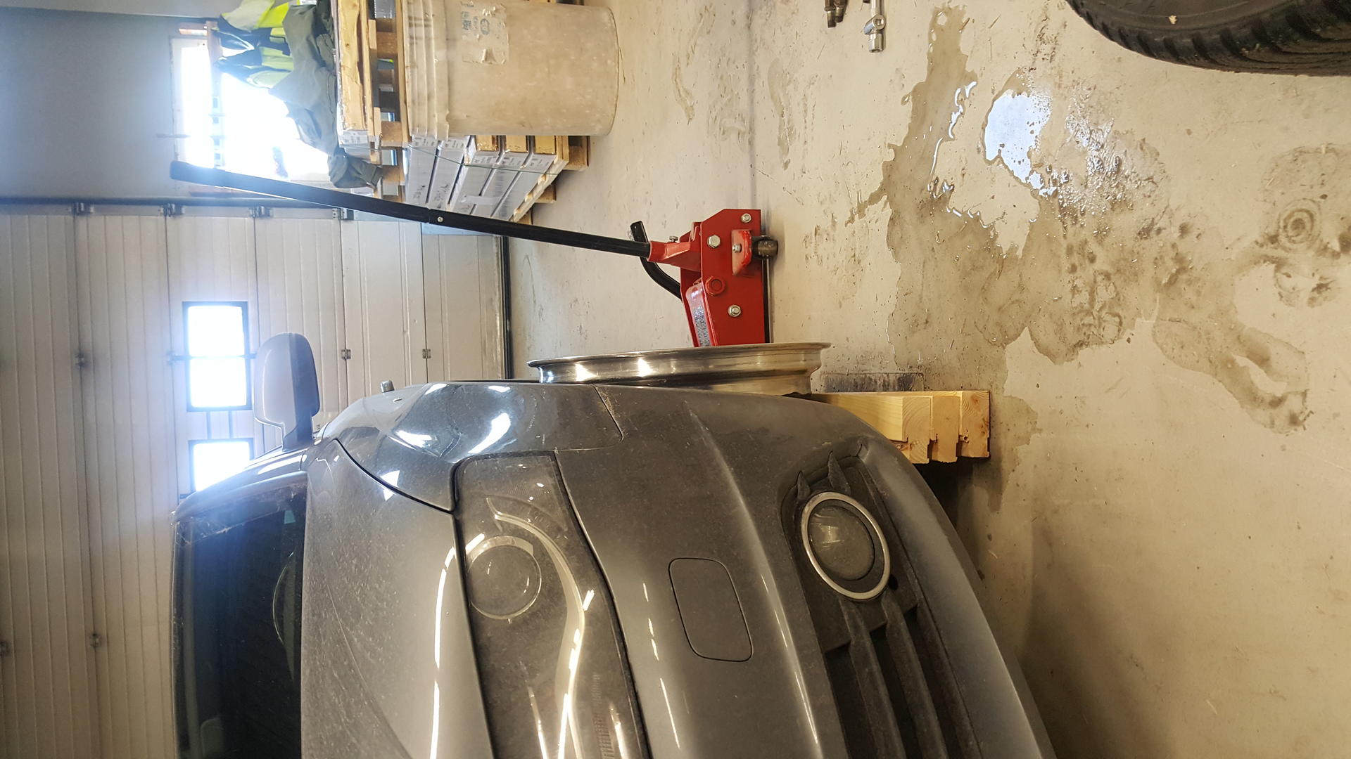

Kuvassa on kokeiltu 9,5" leveää vannetta eteen, ennekuin tajusin että toiset ovat kapeampia?

Onko nyt tosiaan näin, että 9,5" vanne et35 jää kaaren ulkopuolelle myös vai pelastaako toi 10mm verrattain et25 tilanteen? Auttakee ystävät, huomenna pitäis tilata...
Ja tarviiko taakse spaceria, että saa kivasti kaarelle?
