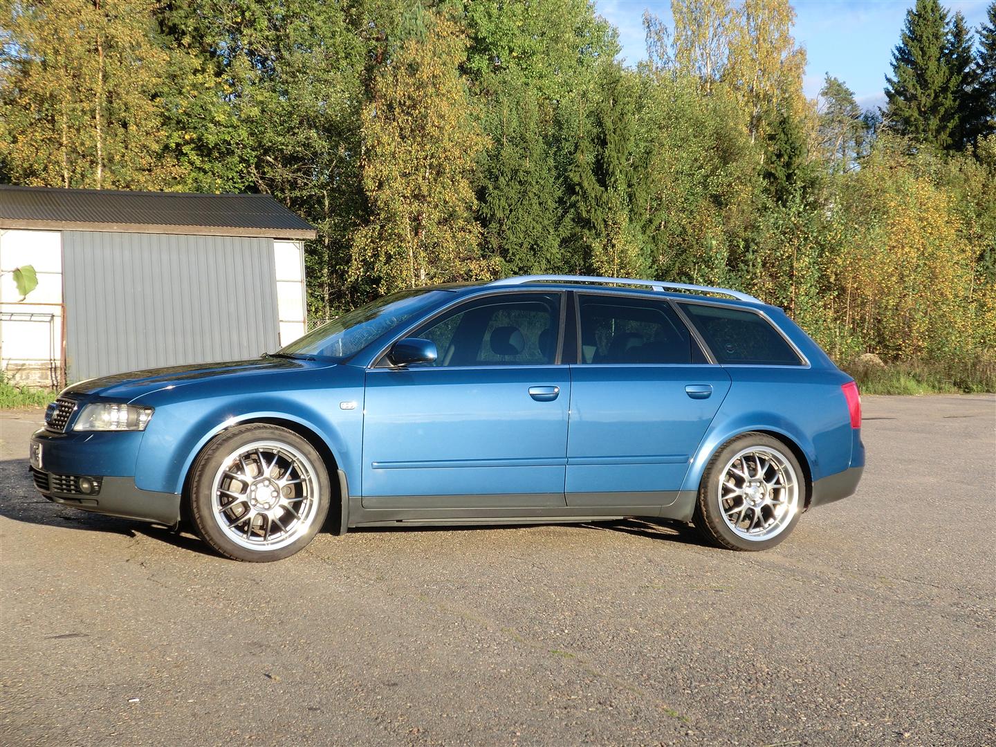

Tuossa on edessä 8½x19 et43 ja takana 9x19 et33 tehtaan sporttialustalla. B6:n sovitus on osapuilleen sama. Mun mielestä 9x19 et33 tulee ihan liikaa kaaresta pihalle edessä, mutta tämä onkin orkkissivulistamiehen mielipide.
Tältä se suunnilleen näyttämään, tossa alla 9x18 et40 235/40R18. Et33 lienee paremman näköinen, toi et40 jäi aika sisään kun noi renkaatkin venyy snadisti. Tosin tossa mulla oli takapää varmaan noin 1,5cm alempana kun normi sporttialustalla. Ei tota vielä maasturiks sekottanu.Alkuperäinen kirjoittaja andebund Näytä viestiMites B6 avantin alle 9"/19" ET33 235/35 rengastuksella, jotku kumhot näyttää olevan päälle kääritty. Madallusta autossa ei ole muutakuin tehtaalta tullut sport alusta... Enkä tiedä onko tarkoitus madaltaakkaan, ainut jos autosta tulee Q4 näkönen ni ehkäpä sitte.. :)

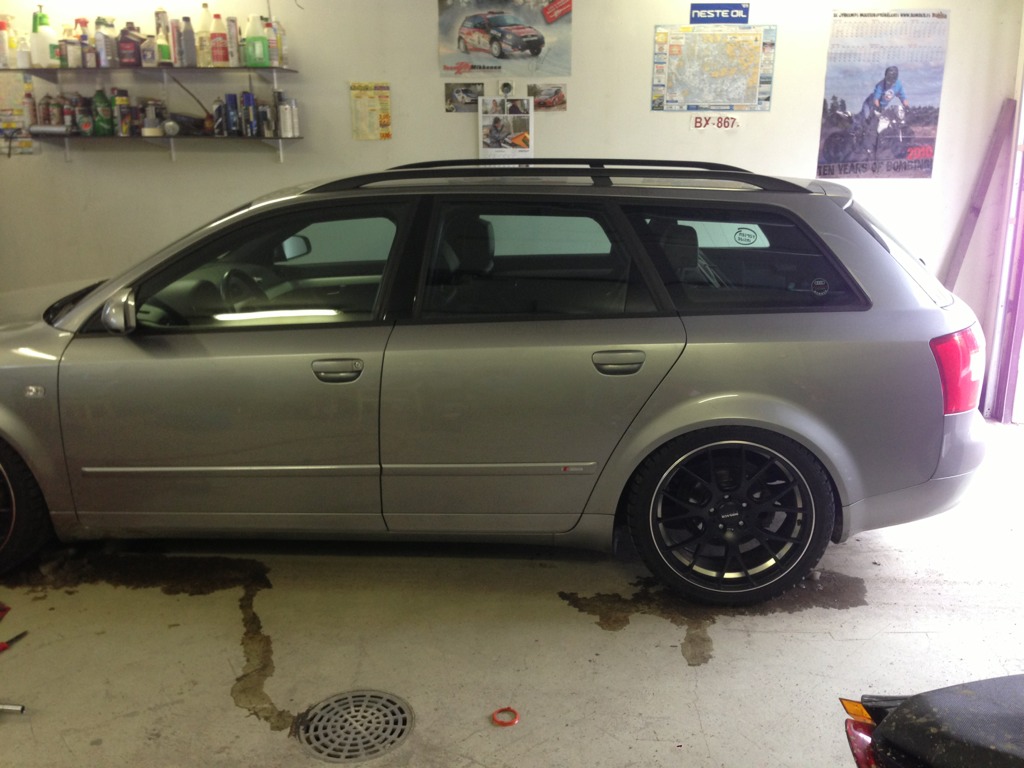

b6 sedan, 8,5x19 et 30 joka nurkassa ja 235/35R19 kumit, madallusta edessä noin 50-55mm ja raapii :D

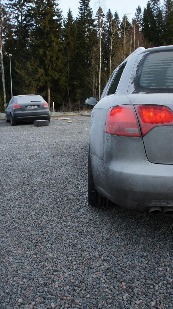

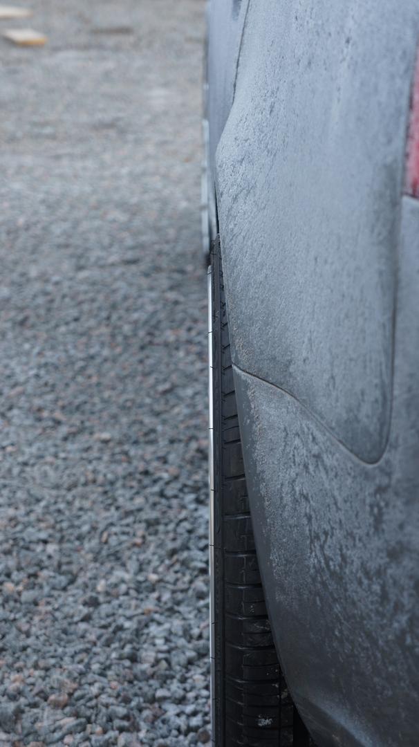

Itellä B7 avant ja edessä 8.5x19 ja takana 9.5x19 ja rengastus 235/35R19 joka nurkassa. Edessä ei ongelmia ja takana jos paljon painoa ja tulee joku terävä monttu niin saattaa pikkusen raapasta sinne muoviin joka on kaaren sisällä. Mietin mankelointia onko hyvä idea vai millä tuosta selvittäis? Etupää on hieman korkealla joten laitan sinne madaltavat jousilautaset kunhan ne vaan saapuu. ;) Alustana on s-linen alusta etten sitä menis kovin helpolla muuttamaan.

Kiitos varmistuksesta! Kesävanteet ja renkaat lähtee tilaukseen lähipäivinä :) Vanteet siis edessä 19"x8,5" et42 ja takana 19"x9,5" et45, renkaat jokaiseen nurkkaan 235/35/19 Nankang ns-2.Alkuperäinen kirjoittaja any1 Näytä viestiMulla oli edellisessä b6:ssa joka nurkassa 19x9.5 et33 ja et28 235/35 kumeilla ja jomit säädetty niin alas kuin vain mahdollista ettei kuitenkaan koko aikaa raapinut kaaria.

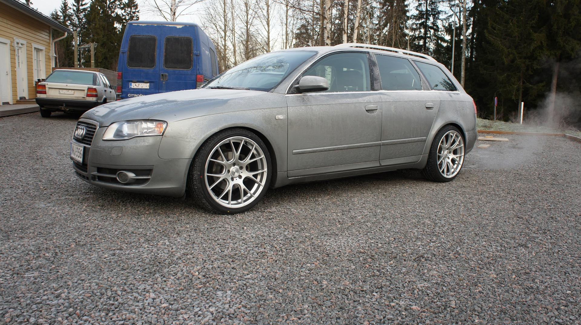

Vanteet olikin loppuneet bmautosportilta, joten nyt tulee 8,5" joka nurkkaa et 35 ja 235/35/19 kumeilla... Tossa yks sovituskuva 255/35/19 kumeilla, ei oikein ottanut sopiakseen :D Noi kumit on muuten myynnissä jos joku tarvitsee kitkoja tossa koossa, Yokohaman kitkat joissa ~8mm pintaa.

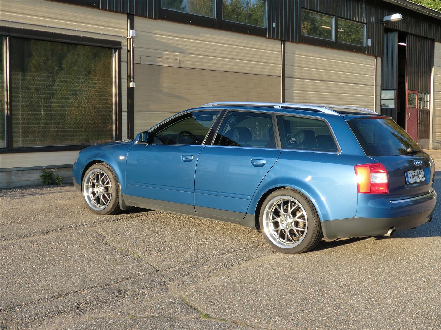

Itellä B6:ssa 8'5" 19 ja 235 35 renkaat, Bilstein säädetty kohtuu alas ja kyl ne siellä pyörii ;)

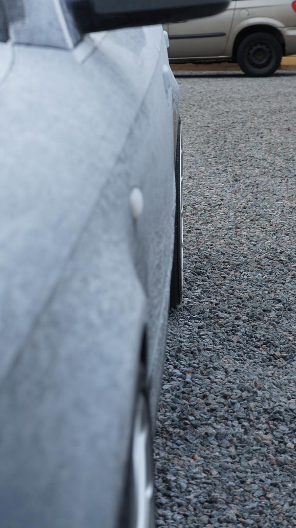

Etupään ottaa kyllä kiinni epätasaisella käännettäessä, mutta lähinnä siihen keski mutteriin, joka on lokasuojassa. Takapää raapii äänieristehuopaan kuopissa/töyssyissä, kun pari kaveria takapenkillä. Ehkä 9" leveällä vanteella olisi päässyt tuosta ongelmasta eroon...
Leveimmillään takana mennyt 265 leveellä kumilla joka oli istutettu 9,5 leveälle vanteelle, toki et oli eri kuin 35 ;) (kuva 2 tuolla näyteikkunassa)...
Mutta joo toi setuppi, minkä tilasit, toimii!

Siisti ässä! ;) Joo eikä tarvinut edes tilata kun kävin tutulta ostamassa setin pois! Renkaita en ole vielä tilannut niin siihenkin pystyisi vielä vaikuttamaan, mutta taitaa tuo 235/35/19 olla se parhain koko noille vanteille tollasella madalluksella.Alkuperäinen kirjoittaja Calle Näytä viestiItellä B6:ssa 8'5" 19 ja 235 35 renkaat, Bilstein säädetty kohtuu alas ja kyl ne siellä pyörii ;)
