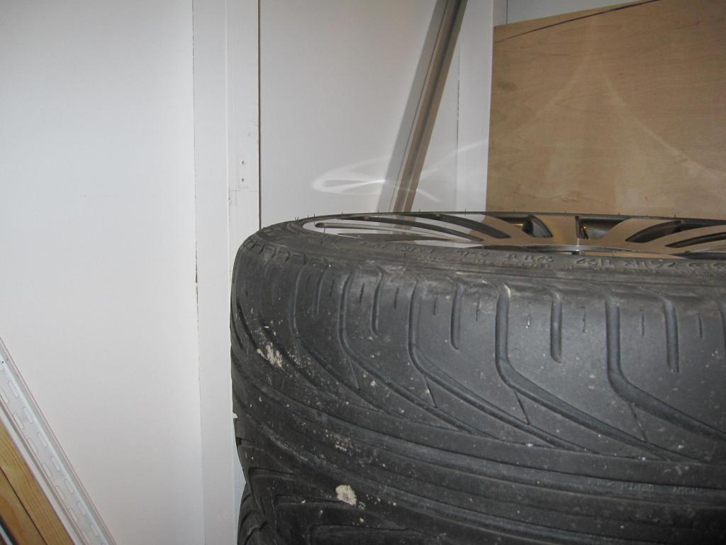

                                                Omassa autossa kun tosiaan oli 215/35-kumi 8,5" leveellä vanteella, ni mahtu pyörimään, mut nyt kun joudun laittamaan 225/35-kumin, ni alkaakin luultavasti hiertään kaareen kiinni, ellen tee pikku modauksia. Tästä kuvasta näkee miten se kapeempi kumi uppoo kaaren sisään. Tohon hieman leveempi kumi, ni... :(

                                                  Kyllä nyt kumin pitää ulottua edes sen verran vanteen yli että niitä voi edes pinota päällekäin. 235 on ihan hyvä 8" leveälle vanteelle, nykyään tehdasasenteisena on leveämpiäkin kumeja. Toki 225 menee myös jos vaan sopivan kantavuuden kumin löytää, kyllä niitäkin siis on.
                                                    Kyllä mielestäni 235/35 on 8" leveälle vanteelle juuri sopiva, eikä näytä pullalta..
