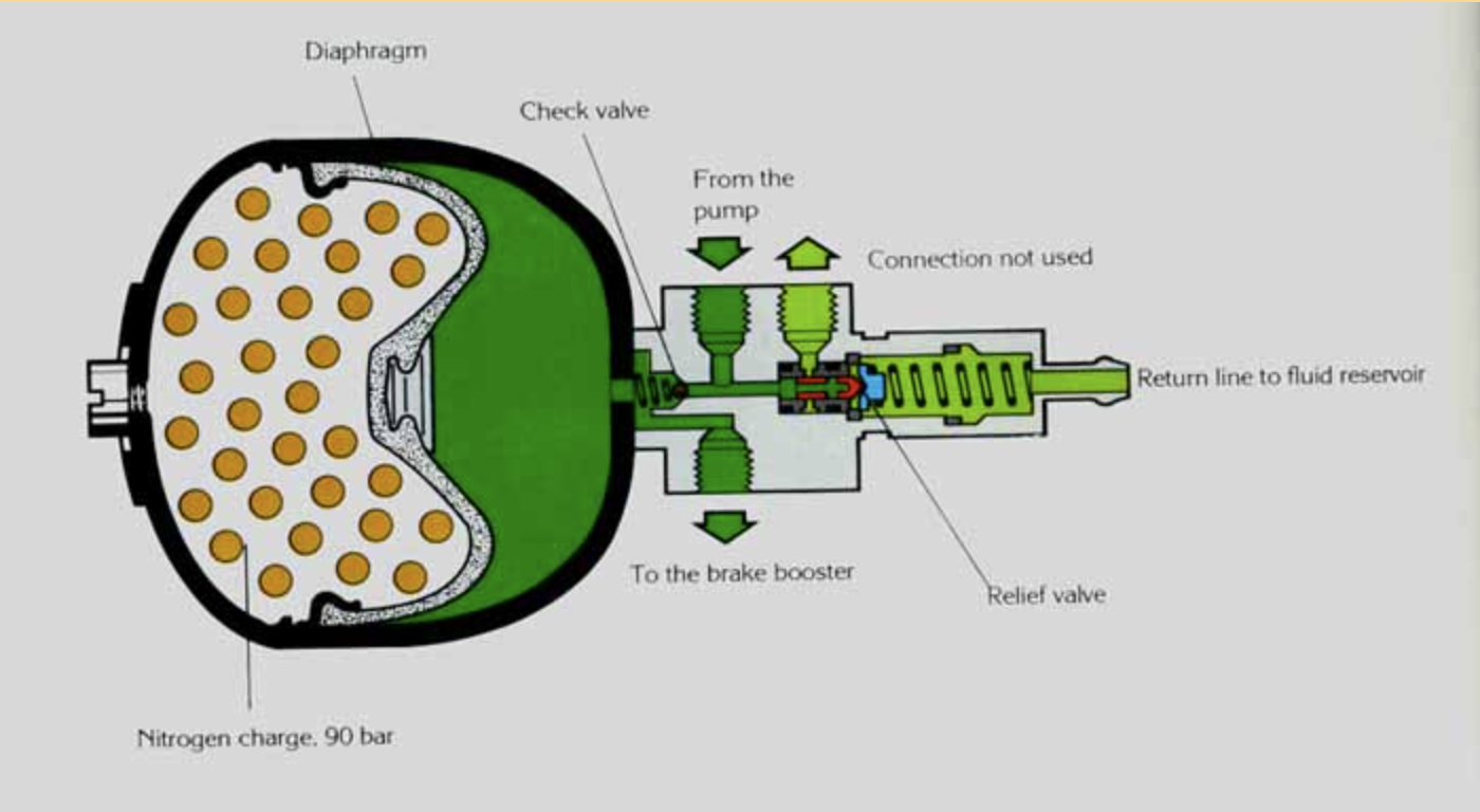

      Pitäisi modata se pommin jakotukki irralliseksi itse painesäiliöstä ja kierteet väliin. Muistelisin, että siinä pommin jakotukissa on jokin takaisku tms. hässäkkä, mutta yksikertainen osahan se lopulta on. Sitten kelpaisi varmaan ihan mikä vaan hydraulinen paineakku siihen perään, vaikka Citroenin.
      Hydraulipaine on jarrupuolella on ~140 bar. Toimivan paineakun kanssa pitäisi paineet pysyä 70-80 bar moottorin sammuttua, jos en nyt väärin muista. Eli paineakun täyttöpaineeksi sopiva on varmaan 80bar.
      Veikkaan, että ei pelkkä täyttö auta, jos pommi mennyt tyhjäksi. Eiköjän siellä ole kalvo jo kaput.
        Tässä SJM Autotechnikin sivulta pöllitty kuva:
