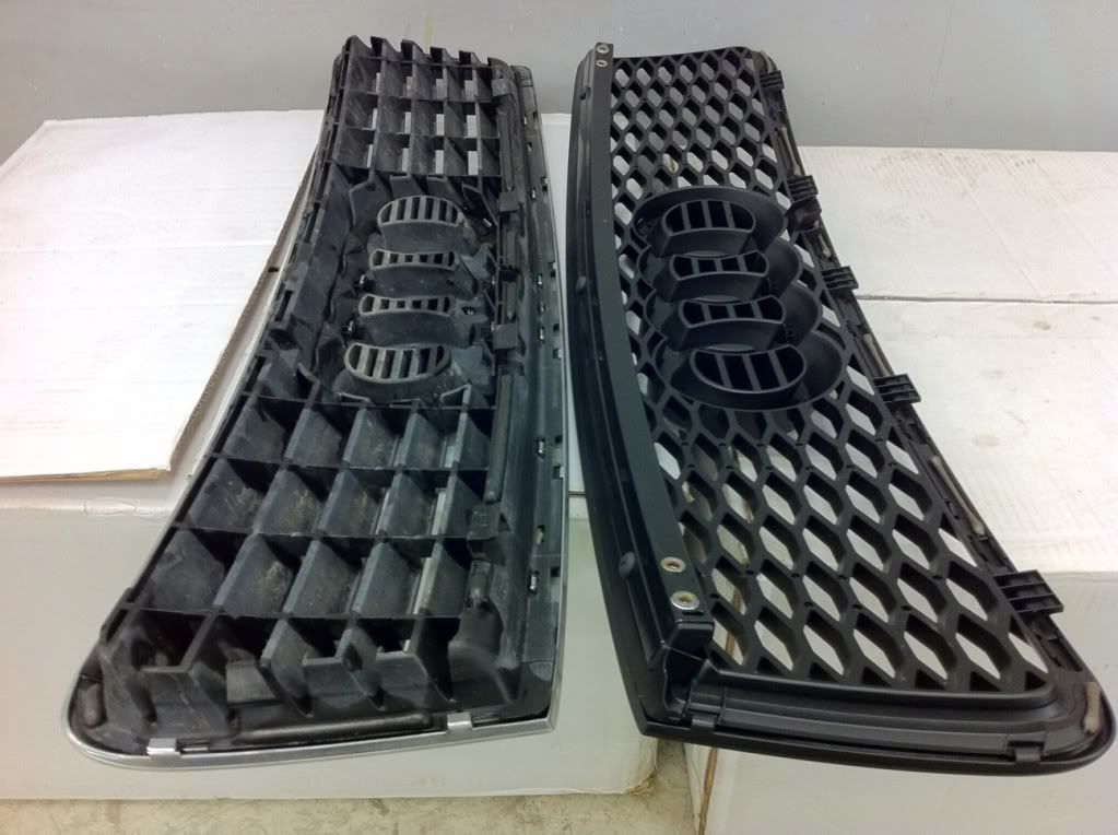

Mulla on facelift C5:ssa RS6 maski. Minusta se on ihan bolt-on leikkaamattomana. Se vaan laitetaan paikalleen toisin päin kuin originaali. Orkkis menee alareuna edellä ja yläreunassa "napsahtaa" paikalleen, siellä sellaiset lukitusklipsit. RS-maskissa on, kuten kuvassa näkyy, nuo lipareet yläreunassa ja alareunassa on ne lukitusklipsit. Luulen ma, mullahan oli maskista leikattu ne klipsit pois ja oma on nyt kiinni sikaliimalla. Tossa kuvan maskissa on hassu lista tossa alareunassa. Olisko ne klipsit sen alla piilossa?
Edit: No luin tuon serkkupojan artikkelin vasta tuon oman kirjoituksen jälkeen. Ai V8:n konepelti on noin erilainen? Millainen mahtaa olla RS6:n, sekin tollanen alareunaton? Sehän selittää tuon kuvassa olevan vahvikelistan. ETKAn kuvistakaan ei selviä, että konepellin maskille varattu tila olisi alareunaton widebodeissa.
Mulla siis leikelty maski meni ihan heittämällä ja sikaliimalla kiinni.Viimeksi muokannut Ipsi; 12.11.2010, 12:45.
