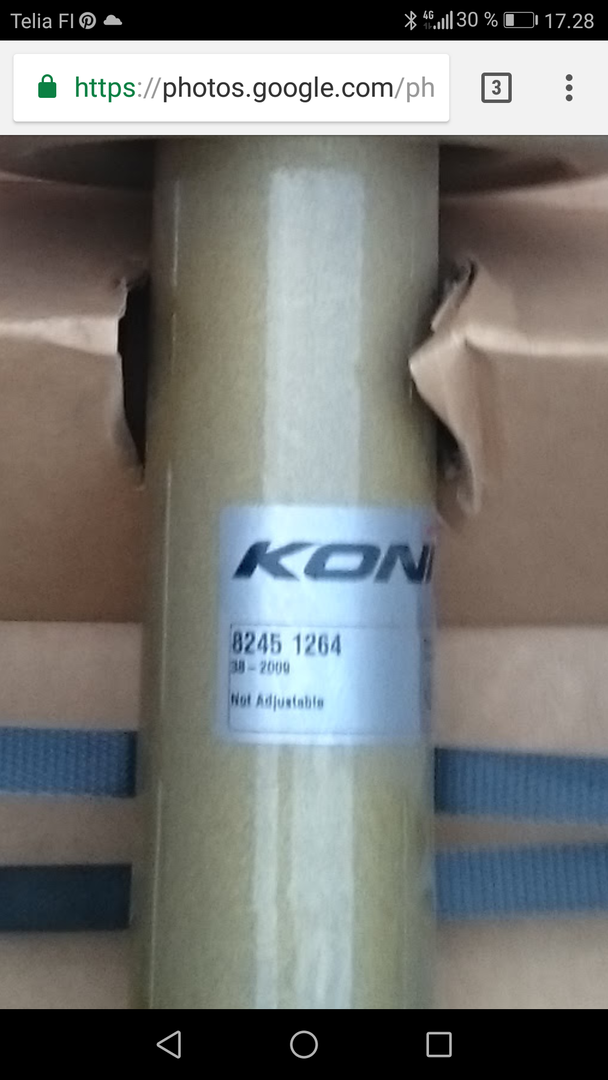

    Tuli hommattua jonkun aikaa sitten B9 Business Sport Quattro ja nurkissa olisi vielä vanhemman B8,5een sopiva iskemätön Koni FSD iskarisarja ja jotain muutakin osaa (kuva). Käykö siis perus B9.ään saman parttinron iskarit kuin vanhempaan / miten Eibachin jousien sopivuudet B9ään?
    Nyt on normi-sporttialusta ihan perus drive-selectillä, eikä haittaisi yhtään jos putoaisi vielä n 1cm, (eli nyt ei ole kai mitään sähköistä ohjausta vaimennuksessa: drive-select säätänee vain vaihteistoa ja moottorinohjausta ym?), alustalla ajettu pomppuasfaltteja jo kohta yli 100tkm aika pintakovahan se on. Voisi heittää nuo vanhemman mallin lyhyet sport FSD tolpat alle ja siihen Eibachin tms jouset kaveriksi jos ne vain sopivat..?
    Tietoa siis tästä tai muita hyviä vinkkejä B9.n maltilliseen madaltamiseen? Millaisia settejä olette B9.n alle laittaneet?

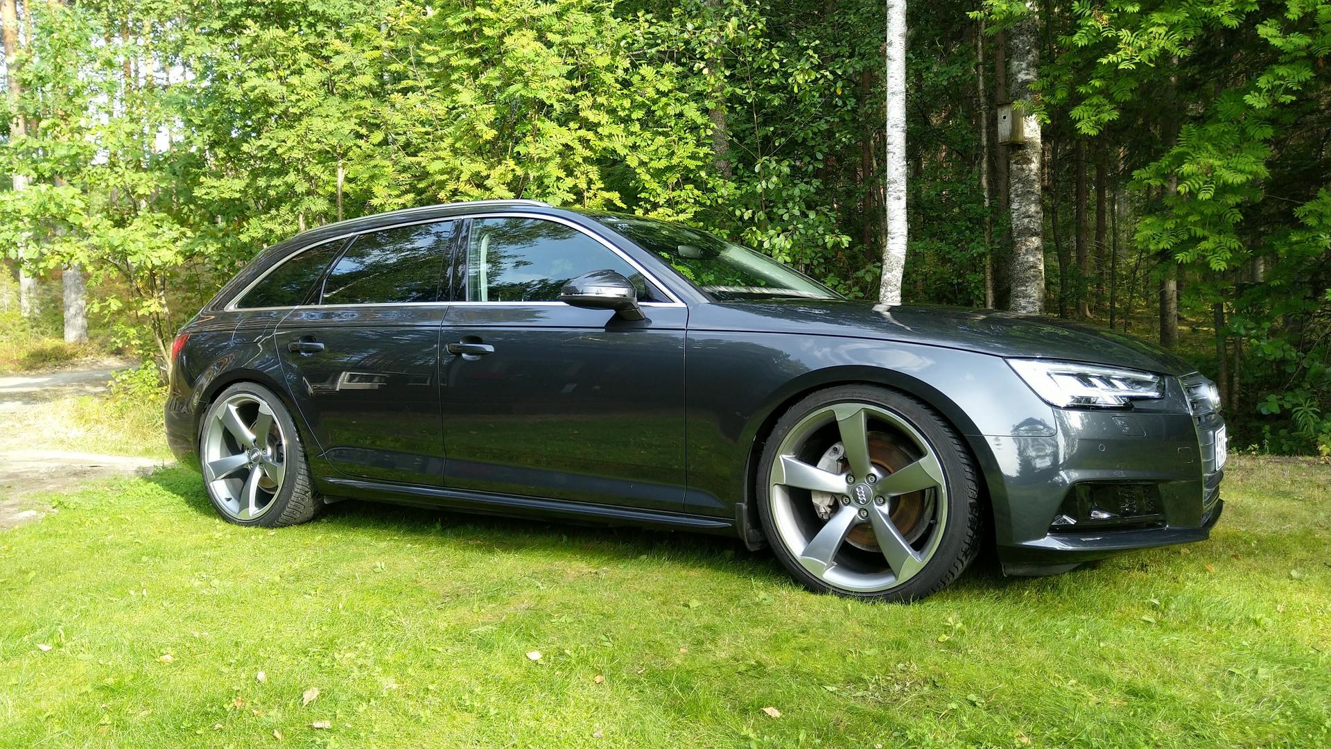

    B9:ssä on etutolppaa kahdella halkaisijalla, 48,5mm ja 53mm. Mittaa huolella, ettei käy niin kuin mulle. Nimimerkillä väärät osat nurkissa. En verrannut aiemman sukupolven osiin, eri numerolla ainakin tarvikevalmistajien vieterit on.

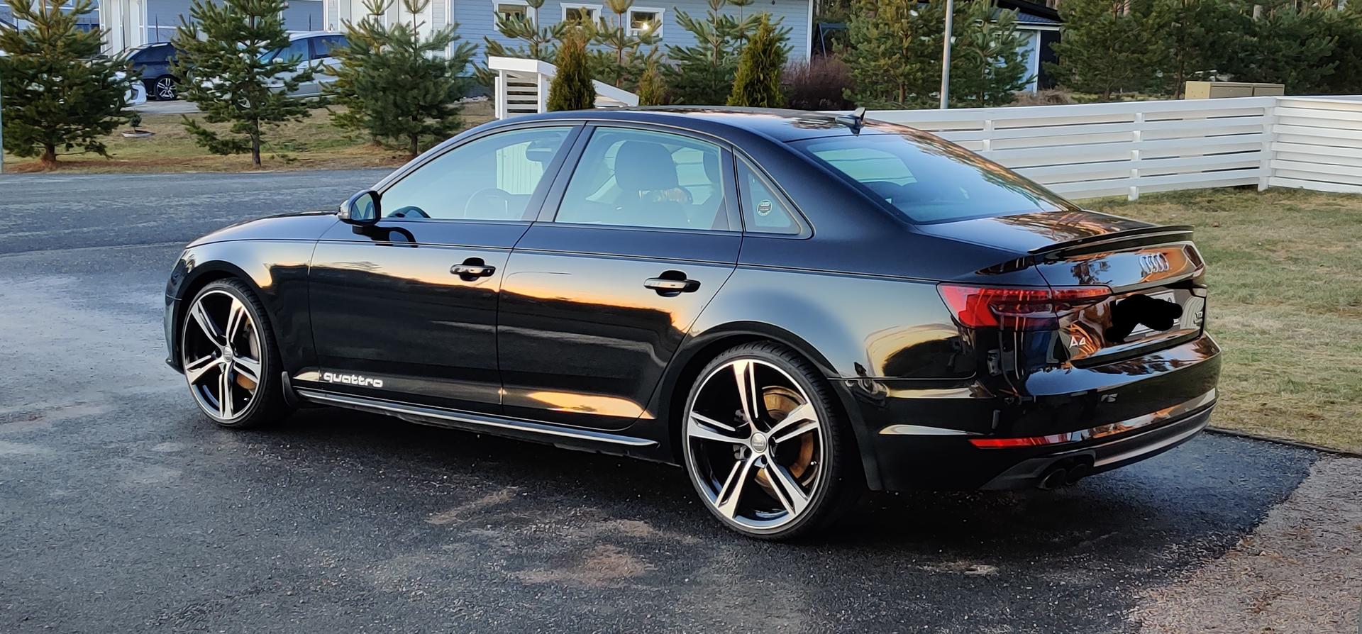

    Kun coilitolpat ei käynyt niin nakkasin alle Eibachin sportline vieterit. Jää omaan makuun vähän korkeaksi. 2.0TDIq menee etuakselimassan osalta jämäkämpiin jousiin, eli samat kuin kutoskoneissa. 2.0TDI putoaa näillä tehtaan sportalustaan verrattuna noin 2cm. Prokit vastaavasti sentin luokkaa. H&R:n jouset oli snadisti paksumpaa rautaa. Takaa saa matalammaksi cabrion jousilla, jotka sportlinena oli 13mm lyhyemmätja yhtä vahvat. Edessä vakiotolpilla ei voi käyttää juurikaan lyhyempää jousta kuin tuo 270mm, muutoin hölskyy.
    Vanteet 20" OEM Rotorit, kumit ylikokoiset 245/35 jolloin rengas kaaren tasalla. Vakiokoolla jää pieni gäppi.

      Juurikin Eibachin Pro Kit vietereitä uudella B9.n osanumerolla tilattuna näiden konin kultaisten tolppien kanssa ajattelinkin.. Tällä hetkellä löytyy siis vain nuo iskarit nurkista. Ymmärsinkö siis oikein, että voisi nämä B8,5.een tilatut lyhyemmät tolpat siis sopia B9.n alle?
      ps. On muuten istuvuus Juken ysissä tuolla 20" setillä & sportline pudotuksella mielstäni aivan ns. nappiin!
        A4 B9 iskarit on ainakin eri osanumeroilla vs. edellinen mallisukupolvi eli sen puolesta vaatii omat osat. Bilsteinin kataloogista löytyi perusmallia B4 ja parempaa B6 versiota yms. mutta ainakin aikaisemmin tuo B6 on ollut tilaustavaraa.
        Matalahan tuo on jo alkuperäisillä osilla eli sen puolesta arkikäyttöön ei tarvinnut muuta kuin nuo B4.set vaihtaa keulalle. Ja sama homma. olkaa tarkkana niiden paksuuksien kanssa. Sinänsä vaihto on yksinkertaista ja onnistuu ns. ekakertalaiseltakin kun netti on nykyään ohjevideoita täynnä.

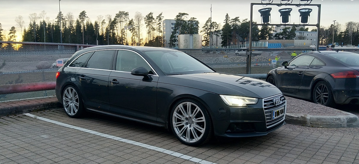

            Onko tuo sun JukeN audi minkä tuumasilla vanteilla tossa talvilook kuvassa ?
              Vanteet on 20" A7:n OEM-vanteet ja päällä Contin Viking Contact 7 245/35-20 koossa.

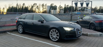

                    Click image for larger version  Name:	IMG_20210402_200205__01__01__01.jpg Views:	0 Size:	313,9 Kt ID:	1914740
                    .Kevättä näköjään ilmassa ja löytyi myös mieluinen käytetty 20" setti: (vanne GMP Italy Pakyt 9" leveä, vitosen ET.llä 25), renkaina 245/30 20", joten vanne tulee juuri lokarin kaaresta ulos mutta rengas kapeahkona jää reilusti sisälle.. tämä siis taustatietona, mutta nyt tähän ketjuun kuuluvaan asiaan ettei killeri heitä allekirjoittanutta ulos ennen kuin ehtii ensimmäistäkään viestiä kahteen vuoteen tänne naputella.. voi toki ohjata oikeaan ketjuunkin kiitos, yritin aihetta täältä kaivaa.
                    Alustana edelleen tuossa täysin vakio sporttialusta, Istuu takaa yllättävän ok, MUTTA: keulaa ehdottomasti alas ja saa takaakin toki tulla se sentti myös..

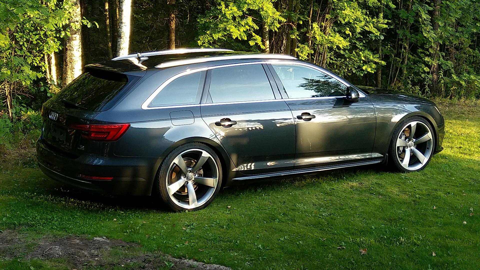

                      Omat kokemukset pelkästään positiiviset H&R:n jousista. Talvikuva H&R, kesäkuva S-line. Molemmat kuvat talvirengastuksella 19x8.5 ET30 245/40. Kesärenkailla ja -vanteilla (20x9 ET25 255/30) en ole joutanut vielä H&R:n kanssa ottamaan kuvaa, mutta yhtälailla paremman näköinen ja tuntuinen niiden kanssa kuin, mitä S-line oli.
                      Alusta tietysti on matalampi, mikä varmaan se ensisijainen syy monilla alustaa päivittää, mutta pelkona aina on jäykkyyden katoaminen tai liiallinen kovuus. Jäykkyys mielestäni niin päivittäisessä ajossa kuin radallakin parani ja s-line alustaan verrattuna on jopa pehmeämpi routavaurioisella Suomen tiestöllä. Alustasarja myös oli ensimmäinen "autoräpellys", jota vaimo on kehunut nimenomaan em. perustein.
                      Nyt talven yli ollut siis 2017 Audi A5 Sportback quattrossa H&R Sport Suspension (28757-5) jousilla ja muilta osin vakio s-line alustalla. Kilometrejä kertynyt maltilliset 10tkm ( 70tkm --> 80tkm).
                      Luvatut pari senttiä tuli alas s-line alustaan nähden. Toki, voi vielä jokusen millin niiata, mutta epäilen että tuosta juurikaan mihinkään muuttuisi. Mielestäni hyvin tasapainossa.

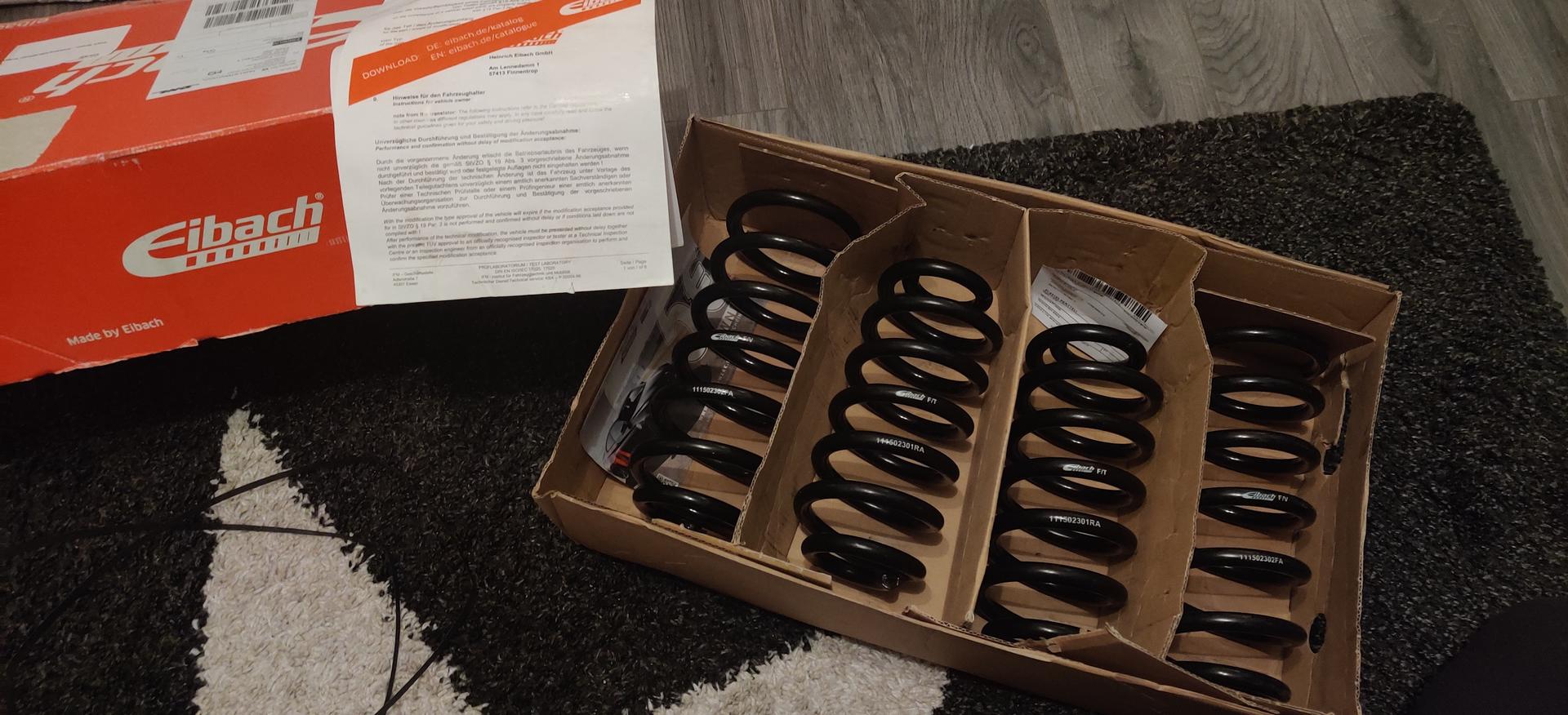

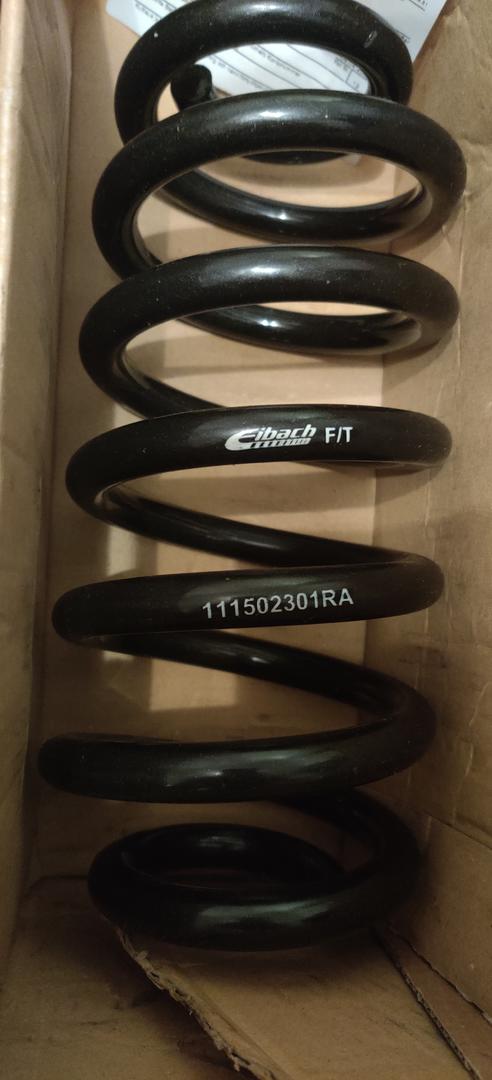

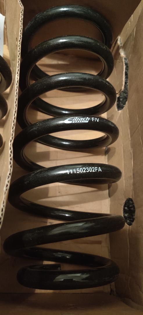

                        ​​​​Tänään btw Kusti polki kotiovelle paketin Saksasta tuli muutamassa päivässä, Eibach Pro-Kit Set Part Nro: E10-15-023-02-22. Sisältää etuakselille sen hiukan vahvemman kovemmalle 1160kg akselipainolle, (xx-02-FA) jousen ja taakse 1180kg akselipainolle (xx-01-RA). Tämä on käsittääkseni sama setti kuin joissain kutoskoneisissa? ja pelkona on että jää todellakin 'kuono niin sanotusti yläasentoon'.
                        Toinen vaihtoehto juuri tähän 2.0Tdi quattroon olisi (jopa Eibachin omienkin sivujen mukaan) ollut setti Part Nr: E10-15-023-04-22, jossa etuakselimassa, max vain 1080kg (..-01-FA) ja taka-akselille, max jopa 1220kg (..04-RA). En oikein ymmärrä miksi tässä myös kaksivetoisiin ja osin pienempikoneisiinkin tarkoitetussa setissä on noin paljon kovempi akselimassa takana (olisiko myös Avant tjtn).

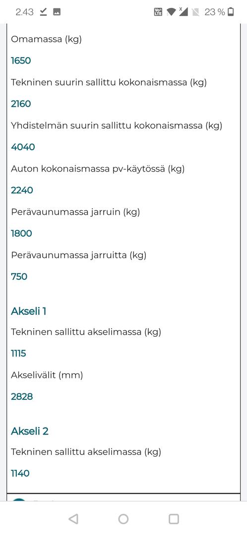

                        Mutta! ..sitten asiaan: kun itselläni on sedan quattrossa otteen mukaan "tekniset sallitut akselimassat": front 1115kg & rear 1140kg, niin sain luotettavista lähteistä hyvinkin ymmärrettävän kommentin, että en saisi konttorilta leimaa tuolle otteen suurinta sallittua alle jäävälle "vain" 1080kg kantavalle etujouselle? Am I right?
                        Nyt Eibach- /B9 (B8) ukot onko tietoa/kokemusta mihin asentoon näillä kummallakin sarjalla jää vai onko ihan herrassaan? ..näitä on kuulema jotkut veivanneet paljon ja ongelmana nyt lienee se, että tuolle varmemmin parempaan asentoon jäävälle (1080kg etujousi)setille en saa leimaa ja vastaavasti tämä nyt jo tilaamani etuakselin osalta jytkympi (suomenkin katsurille kelpaava 1160kg) setti jättää nokan auttamatta liian ylös..
                        Miten tämä muuten (ajoltaan) niin mukavaksi väitetty laadukas iso valmistaja Eibach voi keulimista näin paljon pelkäävälle A4-kuskille muodostua jo miltei kirosanaksi.. (Käväisi etäisesti mielessä, että pitäisikö Toyota KE70 -aikoja muistellen pätkäistä pala rälläkällä pois noiden etujousien 'suorasta päästä' :D tai sekoitella kahdesta Eibachin satsista (jäykemmät myös taakse) itselle mieleinen setti, mutta sitten olisi ihan turha haaveilla taas mistään leimoista.. kuinkahan tarkkaan ne muuten myös fyysisesti jousesta nron muutoskatsastuksessa syynää, varmaan juurikin sen jos ei muuta!?
