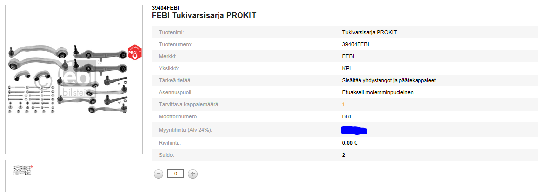

Onko SWAG 30 92 1502 laadullisesti sama kuin FEBI 21502? Samaa konsernia lienevät ja numerotkin päättyvät samoin.
Potilaana minulla on A6 4B C5 tällä vanhemmalla tukivarsikonstruktiolla. Ei ihan päässyt 300 000 km alkuperäisillä raidetangonpäillä (kummallakaan kuutosella). Samalla ajattelin ostaa koko tukivarsisetin. Yhden FEBIn setin olen jo viime vuonna asentanut, mutta puntaroin muitakin vaihtoehtoja.
Audi a6 c5 tukivarret
Eli ois tarvetta alusta jumpalle omassa audissa. Aattelin hankkia febi/bilstein tukivarsi sarjan. Auto on a6 c5 -03 2.4 etuveto. Meinaa itellä mennä sormi suuhun oikeeta febin sarjaa ettiessä ku joka sarjassa tuntuu olevan maininta et passaa tuohon, mutta ei tuohon jos jne jne. Jos joku pystys kertoo käypäsen febin sarjan numeron ni olisin erittäin kiitollinen.
Jos pystyy itse vaihtamaan ja kilometrejä tulee n.10tkm vuodessa nii itse en näe järkeä maksaa 2x hintaa orggis osasta.Tilannehan muuttuu jos maksaa korjaamolle vaihdosta ja kilometrejä tulee vaikka 40tkm vuodessa.Lisäksi se kuinka kauan olettaa pitävänsä autoa vielä vaikuttaa valintaan.Erimerkkisiä tarvikemalleja olen laittanut aina, ihan tuurissaan on kesto.Osa on kestänyt 5v ja osa vuoden noilla omilla 10tkm vuodessa olevalla ajosuoritteilla.
