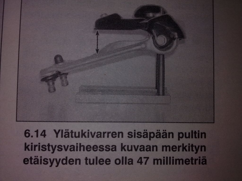

Aijaa enpä moista tiennytkään? Se saattais hyvinkin olla sitten syynä. Vanhoista kun ei oikein pystynyt lunttaamaan, kun ne piti väkivalloin poistaa. Mikähän se tietty kulma sitten on ja mistä sen tietää onko ne väärin asennettu?
Varoitus tukivarsista (mm. Meyle, Herzog..)
Pitääpä tarkistaa tuo ensi viikonloppuna kun pääsee (tai joutuu) taas autoa rassaamaan. Semmonen mielikuva mulle jäi, että nuo tukivarret olisivat olleet suht vaakasuorassa kun ne asensin. Pitääköhän ne sitten ihan mitan kanssa asennella oikeaan kulmaan, vai asettuuko ne siihen ihan suosiolla?
No jos kirraat ne varret iskaripaketti irti autosta, niin nehän jää just siihen kohtaa mihin ne kirraat :)
Eli kyllä, silloin pitää katsoa mitan kanssa.
Auton maatessa pyörillään niiden kiristäminen on melko mahdotonta. Pitäisi ottaa pyörä pois ja tunkata napaa ylös niin paljon, että se on lokarinkaareen nähden samassa asennossa kuin auton maatessa pyörillään.
Sitten varmasti onnistuu.
Ja voihan tuossa jälkimmäisessäkin versiossa käyttää sitä mittaa. En ole koskaan tsekannut onko etäisyys ~47mm, kun auto makaa pyörillään.
Iskaripaketti paikallaan on muutenkin vähän ahdasta, niin taidan noi napata tuolta käteen ja mitan kanssa sommitella. Toinen puoli oikeestaan onkin jo irti, kun auto odottelee tallissa pukeilla uutta ohjausvaihdetta. Eikös ton mitan pitäis kuitenkin periaatteessa olla pienempi madalletun alustan kanssa?
Elsan mukaan tukivarren etäisyys vaakasuoraan tasoon mitataan tukivarren kärjestä ja se on etummaiselle tukivarrelle 81mm ja takimmaiselle 70mm. Aika tarkkaa puuhaa siis. Sovittelin tukivarret suunnilleen näille mitoille. Ei sitten tullut mittailtua olisiko se tuosta taaempaa mitattuna ollut lähellä 47mm:ä, hyvin mahdollista. Narina taitaa kuitenkin kuulua iskarin ja jousen välissä olevasta iskarin suojamuovista, joka vähän nojaa jousta vasten. Saa mun puolesta narista jatkossakin.Kuvatus aiheesta. Toivottavasti saa selvää... Eli tuo nuolen pituus = 47mm.
