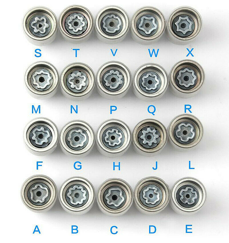

                                              Sanokaas tietäjät mistä saisi hommattua lukkopulteille Master Key E:n (numero 805) SUOMESTA? Perkeleen piparkakku hajosi rengasta kiinnittäessä ja nyt ei sillä lelulla pultteja väännellä. Click image for larger version

                                                Multa saattaisi löytyä, enkä tarvitse enää kun en meinannut saada lukkopultteja auki rengasliikkeen jäljiltä.
