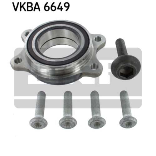

                                        Jossain kuvissa katoin ja jossain facen ryhmässä oli, että ois myös napa samassa paketissa, mutta ainakaan motonetin kuvassa ei oo. mietin, että vois pari kymppiä vaikka enemmän maksaa, ku ei tuota prässiä satu olemaan, jos ois sellanen paketti jossain myynnissä. :)
                                          Mikä auto, minkä kulman laakeri? Katso vaikka sparetolta/Autodocilta rek.numerolla, mutta yleensä ovat jotain vähemmän laadukkaita laakereita joita myydään navan kanssa koko pakettina. Vanhan navan saa irti rälläköimällä laakerin ulkokooliin uran ja taltalla ja vasaralla/paineilmataltalla hakkaa loppuun asti halki, riippuen tietty laakerin ja navan rakenteesta. Pitkällä pultilla (+mutteri), isoilla prikoilla ja vanhan laakerin ulkokoolilla saa naitettua uuden laakerin ja navan.
                                          Viimeksi muokannut vV8m5; 19.11.2020, 22:17.
                                            Jos kyseessä otsikon A4 B8 niin pyöränlaakeri ilman napaa.

                                                  Aiheeseen liittyen, uskaltaako kumivasaralla naputtaa laakeria navalle, kuinka monta asiaa voi mennä pieleen? Ei oo prässiä eikä ruuvipenkkiä käytettävissä.
                                                  Sama Audi A4 B8, vm. 2008, etuakseli.
                                                    Jos nyt oikein muistan tuon rakenteen, niin eihän sitä tarvi pohjaan asti saada. Kunhan sen verran laakeri yhtyy napaan, että vetoakselin pultti tapaa kierteilleen. Sen jälkeen loppumatka menee sitä vetoakselin pulttia kiristämällä. Ei riko laakeria, koska voima kohdistuu samalla tavalla sisäkooliin ja napaan kuin siinä hillittömässä loppukiristyksessäkin.
                                                    Niin ja muistetaanhan sitten vetää se pultti momenttiin (200Nm) ennen auton laskemista alas pyörilleen, ettei mene uusi laakeri heti särki. Viimeisen 180 asteen kiristyksen voi tehdä pyörä maassa.
                                                      Sen mitä itse olen noita vaihdellut, niin jos sen laakeripesän puhdistaa kunnolla, niin menee paikoilleen ihan käsin.
                                                        Meneehän se laakeri pesäänsä ihan helposti. Mä käsitin että kysyjä oli naputtamassa irtolaakeria kiinni pyörän napaan? Ne ei kyllä käsin painamalla yhdisty, mutta ainakin ite sain niitä sen verran alkuun että pultti tapasi jengoille ja loppumatka meni sitä kiristämällä.
                                                        Näihinhän saa laakeria joko irrallisena tai valmiina pakettina jossa on napa valmiiksi kiinni. Jälkimmäisen hankkimalla pääsee vielä helpommalla, mutta irtolaakeri johon siirtää vanhasta navan, on toki vähän halvempi ja saatavuutta on paremmin.
                                                          Kiitoksia vastauksista! Juuri näin Mika__M, irtolaakerin laitan kiinni pyörän napaan. Tuo pultilla kiristys onkin hyvä vinkki! Taidan sitä varten hommata etsiä vielä vakiopultista pidemmän samoilla kierteillä niin helpottuu kiristys.
