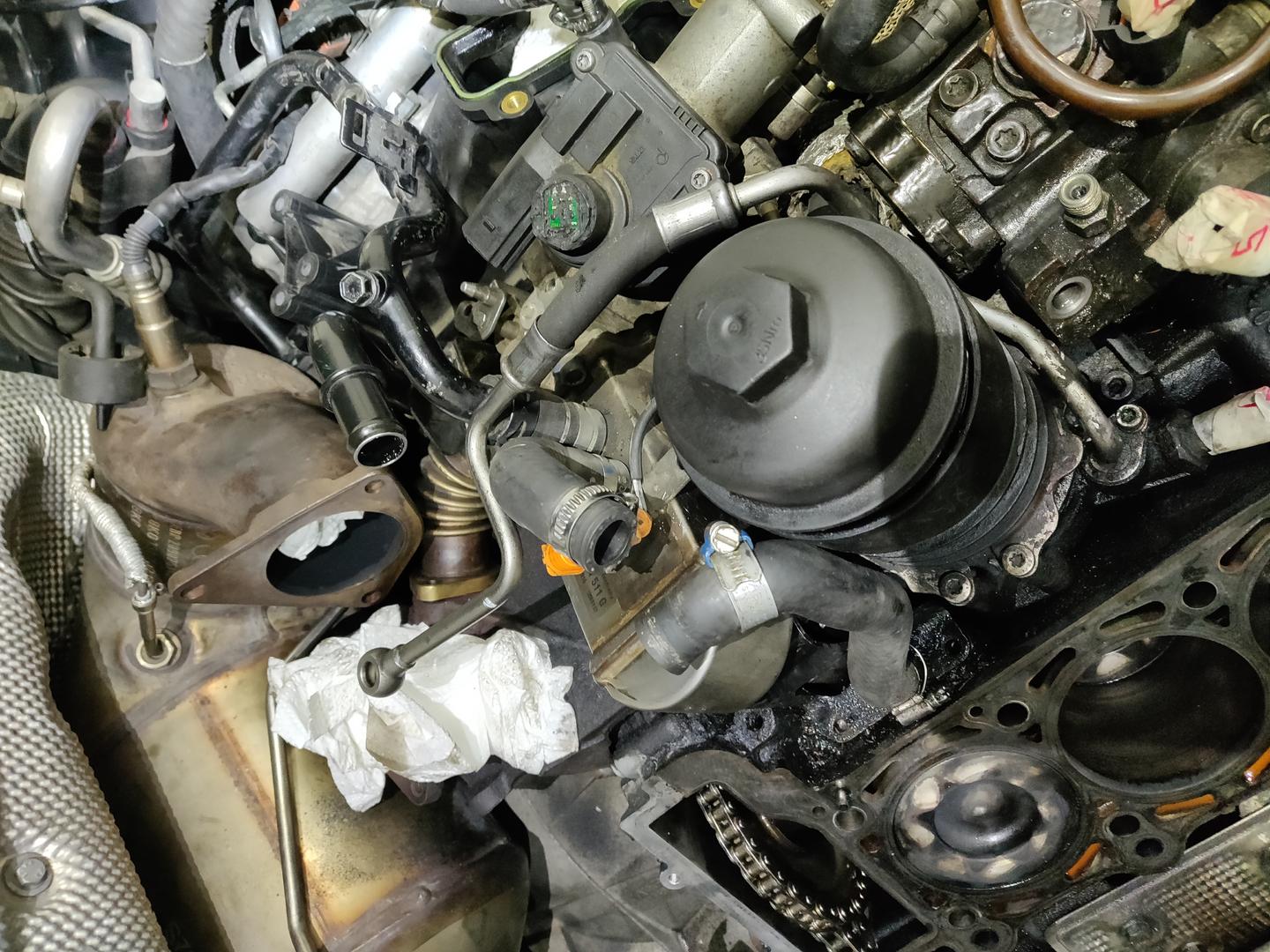

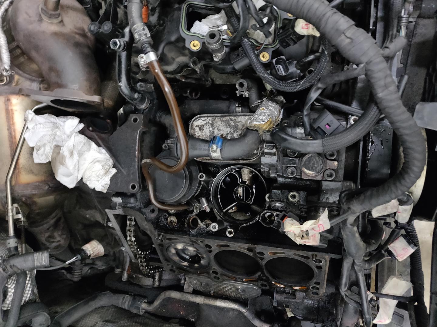

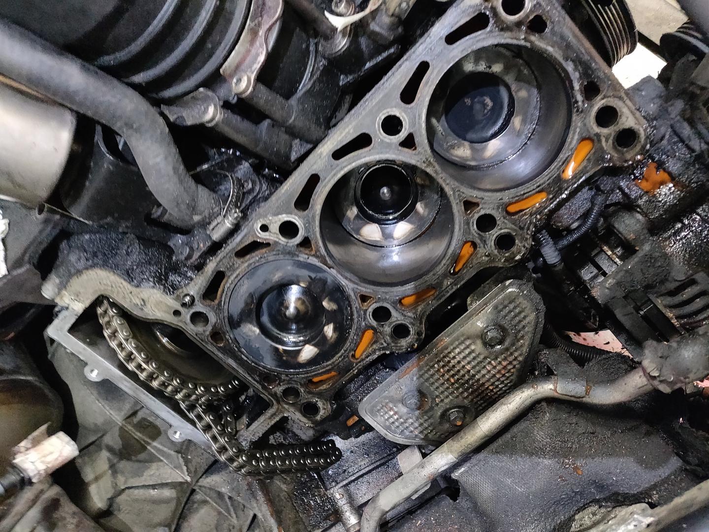

                                                            Hehhe, täällä yks kansivikanen a5 3.0tdi CAPA myös. Nestettä Vianorin toteamana 3sylinterissä, sieltä pakoputkeen, öljyt puhtaat, järkyttävä paine paisarissa eikä nesteet pysyny laisinkaa sisäl, ja vähänki pidemmällä ajolla keittää. Autolla ajo ihanku olis höyrykattilassa.
                                                            Laakkosen huoltoohjeen mukaan motti pois.
                                                            Tänään sit otin kannen irti + varuilta egr lahduttimen/venttiilin(tsekata vielä nekin). Saa nähä liekkö tossa kannessa vika, ensviikolla paineistukseen. Tiiviste äkkiseltään ehjän näkönen mut tiiäppä tosta.
                                                            Kyselitkin muuten jaakko tosta mun vekottimesta kun oli myynnissä vielä pahvi vikaisena.
                                                              Eikös tuollainen kansivika ja vesi pytyssä pitäisi näkyä erivärisenä mäntänä?
