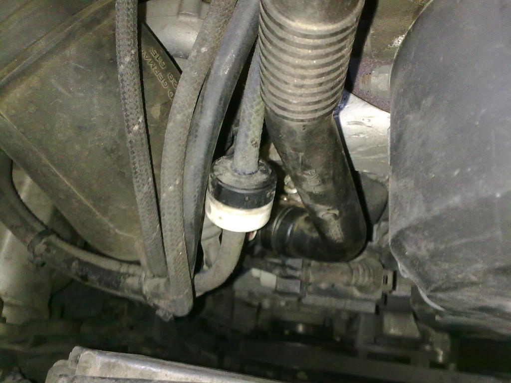

                                      Tuosta tuntemattomasta osasta laitan kuvan, eli tuo musta-valkoinen osa, johon tulee letku molemmista päistä. Tuo yläletku oli irti. Onko kellään tietoa mikä tuo mahtaa olla?

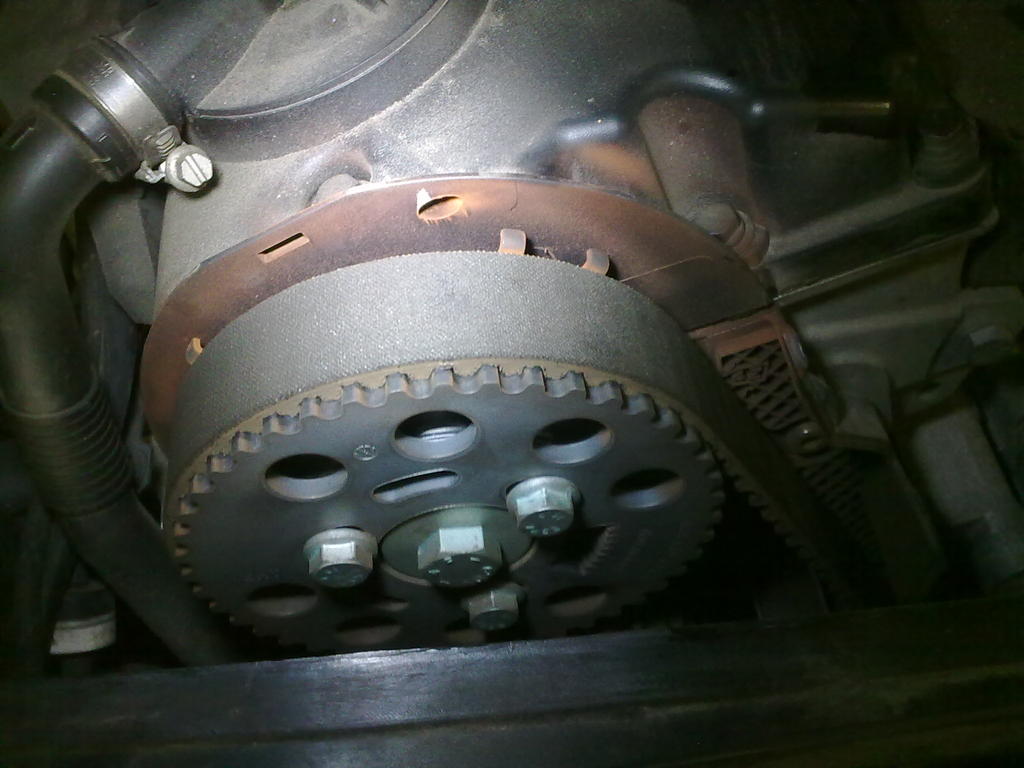

                                      Niin ja jakopään kopan otin auki piruuttani, vaikken siitä niin mitään osaa sanoakaan. Pisti vaan silmään tuo puna/ruskea pöly mitä nokkapyörän huitteilla oli. Onko normaalia hihnapölyä tms. vai onko siellä jotain häikkää? Pari kuvaa myös tästä.

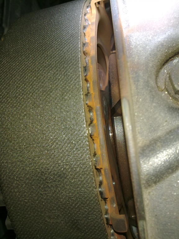

                                                              Korjaamon kaverit olivat sitä mieltä, että ei nokan kyllä pitäisi olla kulunut vielä noilla kilometreillä, mikäli huollot hoidettu aikanaan kunnolla, ja huoltokirjan mukaan ainakin näin on. Noh, pitäisi ja pitäisi, mutta taidanpa kuitenkin kurkata sinne jossain vaiheessa. Likaisia suuttimia pojat siellä vahvasti epäilivät, ostin siitä sitten pullon fortea, katsotaan nyt sitten auttaako.
