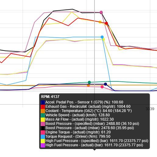

    Ohessa kuvaajaa MAF -arvoista ja ahtopaineesta. Lisänä myös DPF:n vastapainekuvaaja.
    Veto suoritettu 3-vaihteella n. 1100rpm ylöspäin lappu lattiassa.
    Käyrästä vois aatella että ehtoopuolella se maffin elämä taitaa olla.. Kait se näissäkin pätee, että actualin pitäis olla aina vähintään tai yli specified:in?
    Vaikuttaa aika paljon (positiivisesti) tuo huonon maffin vaihto ehjään juurikin alakierroksille, ainakin aikaisemmassa v6 tdi:ssä.
      Ohessa toinen kuvaaja , jossa ns. vääntökartat + pääruiskutuksen ajoitus / kesto.
      Veto samanlainen 3-vaihteella 1000rpm tuntumasta kuin mitä MAF-kuvaajassakin.
      Kuvaajasta näkee hyvin, kuinka alakierroksia rajaa "smoke limit" ja lopussa taas virallinen väännön / tehon rajoitus.
      Kummallisesti pomppii tuo ruiskutusmäärä. Ajoitus nousee kyllä tasaisesti tappiin asti.
      Ja tuo ruiskutuksen kesto on siis 100 x skaalalla.
      Tuo railipaine näköjään saavuttaa tuon 1600bar vasta tuolla max kierroksilla.
      Olisin olettanut , että tappipaineet on jo paljon alempana käytössä.

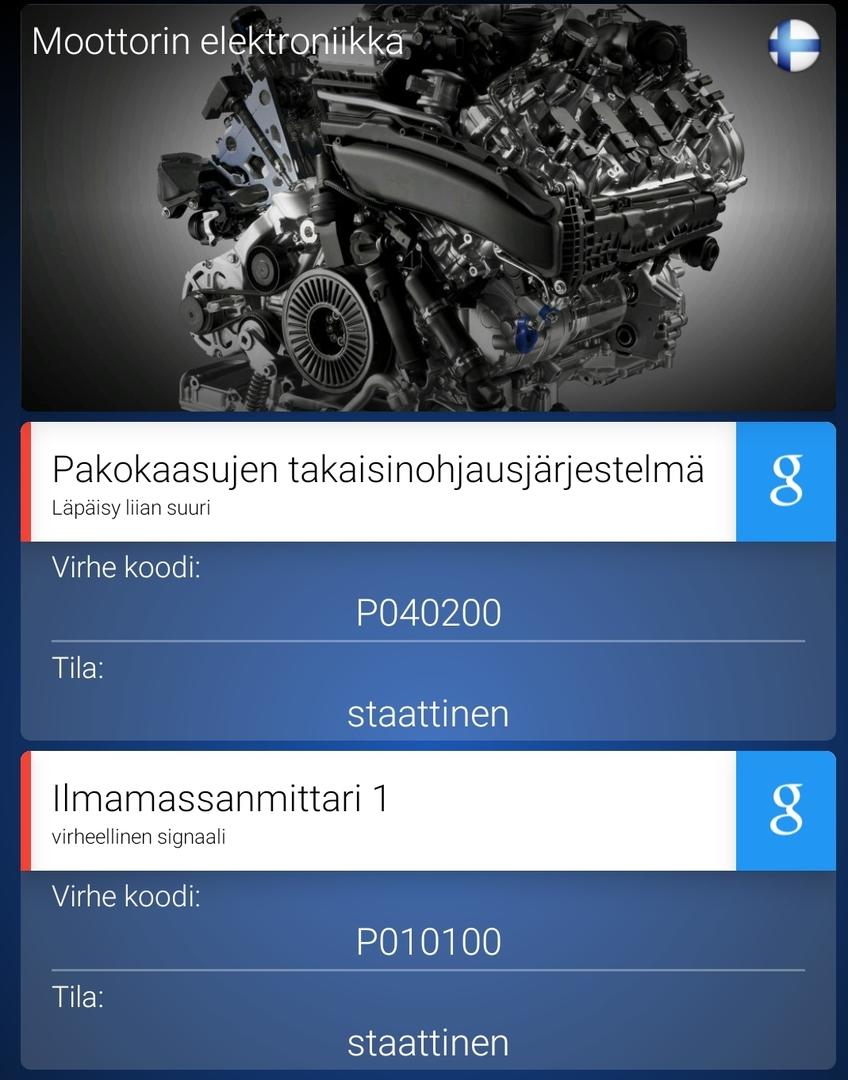

                                                      Osaisiko joku auttaa seuraavissa siirrossa vian etsinnässä/poistossa? Auto on Audi A6 3tdi (2012).
                                                      Ensin ilmestyi moottorin keltainen vikavalo ja alla oleva koodi ilmamassamittarista. Ja kuittaamalla pois.

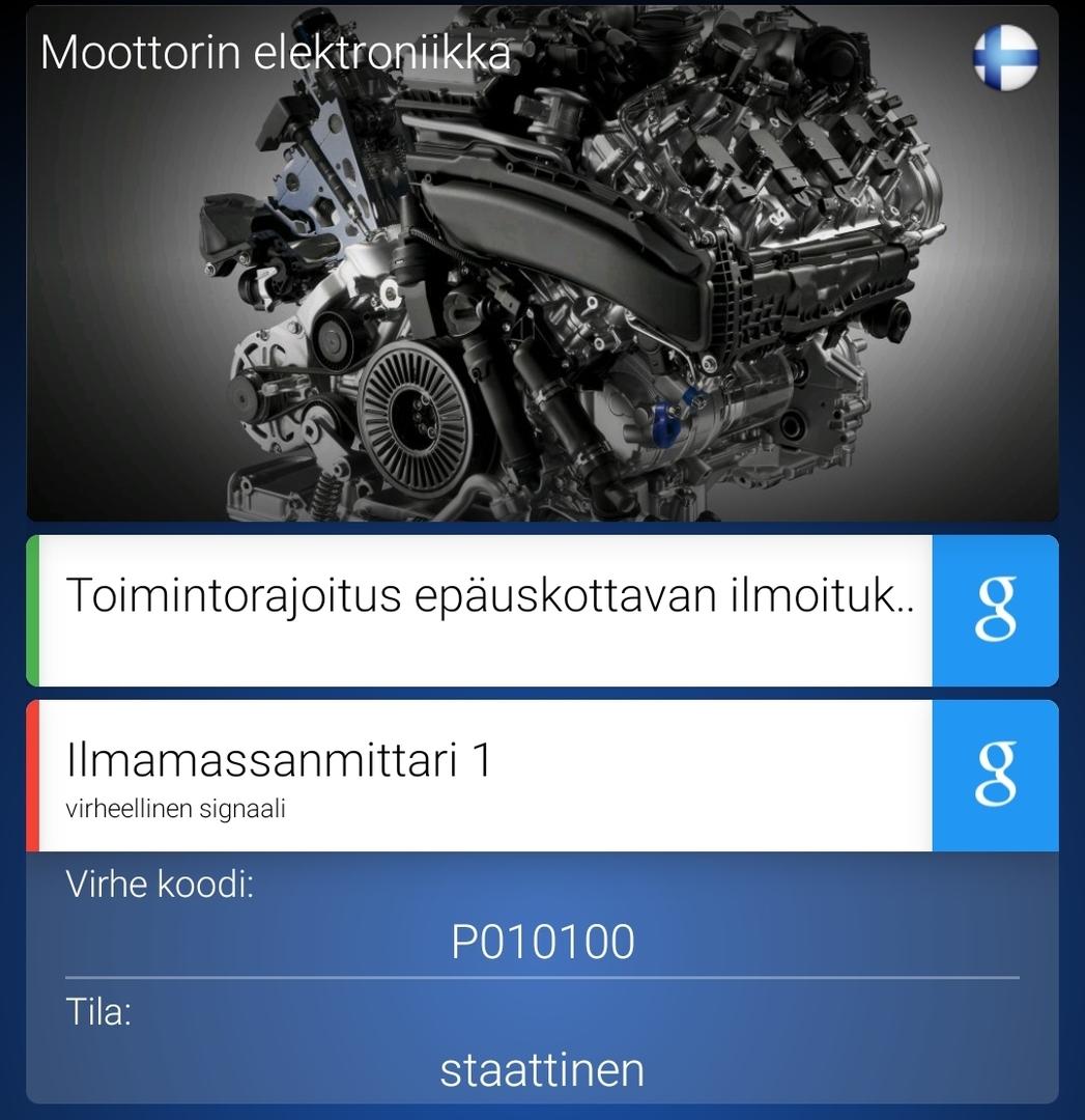

                                                      Seuraavana päivänä keltainen hehkuvalo vilkkui ja tehot katosivat. Ja vikakoodit olivat:
                                                      Click image for larger version  Name:	Screenshot_20201010-150149_OBDeleven.jpg Views:	54 Size:	98,9 Kt ID:	1901154
                                                      Kuittaamalla poistui, mutta alavääntö kadoksissa.
                                                      Puhdistin ilmamassamittarin, mutta koeajolla sama toistui.
                                                      Voiko olla että massamittari on vaihdettava uuteen (voiko uuden vaihtaa ja ajoa vai pitääkö koodailla?)?

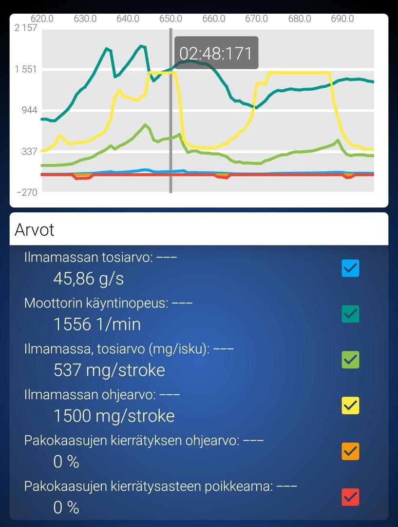

                                                        Mittauksia koeajolla (ei vikakoodeja, mutta tehottomuutta)
                                                        ​​​​​​Onko kenelläkään hyviä neuvoja? Ja voiko ilmamassamittarin vaihtaa ilman ohjelmointia?
