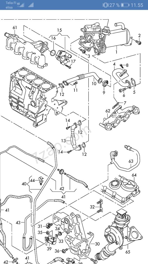

                                          ETKA:n mukaan suuttimia on kahta eri tyyppiä, pitää vielä tarkistaa noiden varaosanumeroiden perusteella mitä eroa niillä on.
                                          Mutta, kattelin tuossa noita kuvia, ja DPF:n osalta tuo downpipe on aika helppo ja huomaamaton muuttaa.
                                          DPF (1), Lämpötila-anturi (17), Paine-eron mittausanturi (4A), Happianturi (14)
                                          Turbo (1)
                                          EGR (1)
                                          Cooler
                                          Kuvaa katsoessa tuo kaipaa kyllä seuraavana muutosta, eli koko on onnettoman pieni ja tuo putkihässäkkä helkatin pitkä ja mutkainen.
