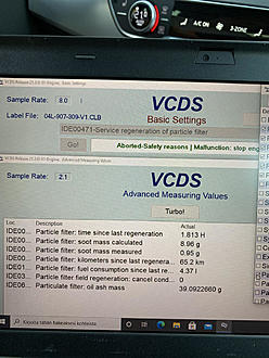

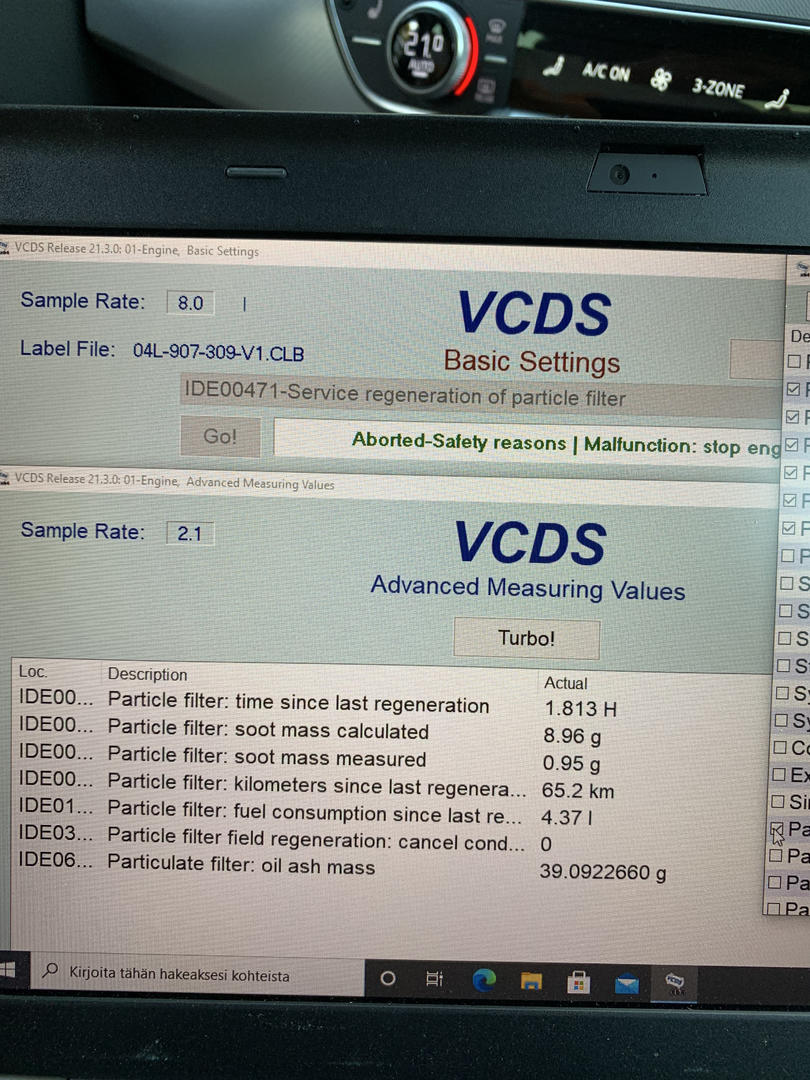

                                                    • Apua kaivattaisiin viisaammilta mahdolliseen DPF ongelmaan. Käyttiksenä Audi A4 avant 2.0TDI quattro b9 vm 2016. Mittarissa tällä hetkellä 150tkm ja viime viikolla alkoi moottorin vikavalo palamaan yllättäen. Kävin lukemassa autosta koodit ja auto antoi P2002 koodin eli hiukkassuodattimen tehokkuus kynnysarvon alapuolella tai jotain vastaavaa. DPF vikavalo ei kuitenkaan syttynyt lainkaan palamaan. Vikakoodien lukemisen yhteydessä nollattiin koodit ja tehtiin pakkopoltto hiukkassuodattimelle, jonka jälkeen ongelma oli poissa n. 150km verran. Tämän jälkeen syttyi taas moottorin vikavalo ja auto herjaa samaa koodia. Tänään katsottiin kaverin kanssa arvoja VCDS:llä ja löydetyt arvot olivat liitteenä olevan kuvan mukaisia. Jos oikein ymmärsin, niin loukku on täynnä tuhkaa vai onko muut samaa mieltä?
                                                      Onko muilla kokemuksia vastaavasta? Voiko hiukkassuodatin oikeasti olla täynnä näillä kilsoilla? Auto ei kuluta öljyä eikä se ole ollut myöskään missään kaupunkiajossa, joten polttojen olisi pitänyt onnistua kyllä pidempien ajojen aikana.

                                                      • Myös paineanturi (G450) voi olla viallinen jos vikakoodi oli tämä:
                                                        http://wiki.ross-tech.com/wiki/index...4/P2002/008194
                                                        • Vikakoodi oli juuri tuo, joten tuo paineanturi voisi olla yksi vaihtoehto. Osaako joku sanoa noista kuvan arvoista? Onko pönttö täynnä?
                                                          Viimeksi muokannut Killeri; 6.8.2021, 22:58. Perustelu: Tarpeeton lainaus poistettu.
                                                          • Maximum value for oil ash deposit mass: 80g (4-cyl 2.0TDI)
                                                            Lähde: ElsaWin
