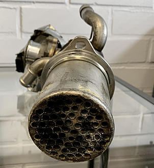

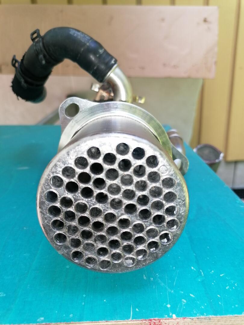

    • Laitetaan nyt tännekin tieto jakoon, jos joku muukin sattuu törmäämään vastaavaan vikaan oman kärrynsä kanssa. Aikaisempien viestien vikakoodin P2002 00 aiheuttajaksi diagnosoitiin liikkeessä egr lauhduttimen tukkeutuminen. Tähän on kuulemma olemassa ihan tehtaan antama korjausohje Audi Centerissä. Osan vaihto oli melko työläs projekti, kun lauhdutin on niin hankalassa paikassa, että ympäriltä joutui purkamaan ensin paljon kaikkea muuta pois. Omaan autoon vaihdettiin nyt tuon lauhduttimen lisäksi myös egr-venttiili varmuuden vuoksi, kun se nyt sattui siinä esillä olemaan muutenkin. Nyt takana on reilut 1500km ajoa ja hyvin tuntuisi toimivan. Ohessa vielä kuva tukkeutuneesta lauhduttimesta.
Name:	egr lauhdutin.jpeg

              • Laitetaan vähän tarinaa miten homma eteni, jos tästä jollekin olisi apua. Vika ei ollut DPF:ssä, eikä puhdistusaineet + joka päiväinen moottoritieajo auttanut. Vika oli juurikin tuossa, lähes täysin tukkeutuneessa EGR coolerissa (vain kolme alinta pilliä oli auki).
                Autolla pystyi ajamaan aina n.500-600km jonka jälkeen syttyi vikavalo (P2002). Ilmeisesti hiukkaspoltto joko keskeytyi tai ei lähtenyt käyntiin viasta johtuen. Joka kerta häiriö kuittaantui kiltisti pois ja poltto käynnistyi heti seuraavalla ajolla. Tällä mentiin alku vuosi.
                Pörhöllä diagnoosi, EGR cooler vaihtoon, hinta töineen 1700-1800€. Pienemmissä, ei merkkikorjaamoissa sama työ tarvikeosalla, n.900-1000€. Päädyin tilaamaan coolerin saksasta Metzger-merkkisenä (n.300€) ja vaihtamaan sen itse. Coolerin mukana tuli myös itse EGR-venttiili, tämän jätin varaosaksi.
                Työ on haastava, tilaa ei isommin ole. Moottorin takaa kaukalo pitää purkaa pois. Pakoputken alkuosa ja vetari irti. Muutaman kiinnitysruuvin joutuu etsimään peilin avulla. Jotain erikoistyökaluja pitää olla, esim. vaijerikäyttöinen letkulemmari työkalua on välttämätön. Mikäli letkut ja putket eivät olisi liimautuneet niin kiinni, olisi työ ehkä tehtävissä pelkästään yläkautta?
                Mulla meni purkamiseen rauhallisella tahdilla päivä, kasaamiseen n 5-6h. Nyt kun tietää mitä pitää tehdä, jos tekisin saman uudestaan, onnistuisi koko työ tehdä päivässä (jos mikään ei isommin vastusta)
                Pääsiäisenä työ tuli tehtyä ja nyt on ensimmäinen poltto tapahtunut onnistuneesti, ilman vikavaloa.

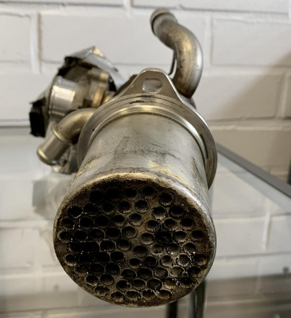

                  • Laitanpa omat kokemukset aiheesta tähän langan jatkoksi:
                    Ensimmäinen moottorin vikavalo ilmaantui keväällä:
                    1 Fault Found:
                    19226 - Particulate Trap Bank 1
                    P2002 00 [11101000] - Efficiency Below Threshold
                    MIL ON - Intermittent - Confirmed - Tested Since Memory Clear
                    Freeze Frame:
                    Fault Priority: 2
                    Fault Frequency: 2
                    Mileage: 199122 km
                    Date: 2024.04.13
                    Time: 11:31:37
                    Engine RPM: 1136.00 /min
                    Normed load value: 62.4 %
                    Vehicle speed: 43 km/h
                    Coolant temperature: 84 °C
                    Intake air temperature: 63 °C
                    Ambient air pressure: 990 mbar
                    Voltage terminal 30: 14.980 V
                    Unlearning counter according OBD: 40
                    Exhaust mass flow of low-pressure EGR: calculated: 3.306
                    Differential pressure ratio: low-pressure EGR: 21.6 kg/h
                    Exh.recircul. 2: differential pres.sensor 1 bank 1: adap. value: 31.1 hPa
                    Exhaust recirculat.2: different.press.sens.1 bank 1: raw value: 29.4 hPa
                    Exh.recircul.valve 1 bank 1: pos.feedback - Actual value: 91.16 %
                    Exhaust recirc.valve 2 bank 1: posit.feedback - Actual value: 40.11 %
                    Exh. gas recirc. 2: diff. press. sensor 1 bank 1: dyn. value: 32.3 hPa
                    Readiness: 1 1 0 0 0
                    Valo pysyin kuukauden poissa, kunnes palasi taas ja hävisi itsestään. Kesäkuun lopulla valo paloi jatkuvasti ja käytin auton merkkihuollossa tutkittavana. Totesivat siellä, että egr-jäähdytin pitäisi tarkastaaa tukkeuman varalta ja että vaihtotyön kustannukset olisivat jo "monta tonnia". Seuraavaksi suosittelivat egr:n pois ohjelmointia ratkaisuna, mitä eivät itse tietenkään voisi tehdä...
                    Selvittelin ohjelmointihommaa ja tuloksena oli se, ettei matalapaine-puolen takaisinkierrätystä poisteta ohjelmallisesti noin vain.
                    Investoin lopulta muutamiin uusiin työkaluihin ja aloitin purkuhommat. Suoritin toimenpiteen yläkautta ja raotin pohjamuoveja lähinnä vain tippuneiden työkalujen metsästystä varten. Olihan se melko karstainen.
                    Laitoin egr-jäähdyttimen bensakylpyyn yöksi ja putsailin vielä egr- sekä jarrukliinereillä seuraavana päivänä. Tarkistin pillistön virtaavuutta yksitellen paineilmalla sekä silmämääräisesti valolla. Lopuksi tarkastelin vielä pakokaasu- sekä vesitilan välistä tiiveyttä (vedellä ja ilmalla) ja totesin osan olevan ok.
                    Regenerointi on nyt kertaalleen mennyt läpi ilman vikailmoituksia, mutta pitelen sormia ristissä vielä kaiken varalta...
                    Lisätään tähän vielä, että auto A4 2.0 tdi (DETA) 2017.
                    Edit2: n.6000km ajeltu ilman vikavaloja, eli putsaamallakin voi selvitä jos osa muuten ehjä.
                    Edit3: 240000km mittarissa, eli ~35000km putsauksesta ja vielä mennään ilman ongelmaa.
                    Viimeksi muokannut maantiemies; 29.6.2025, 10:30.

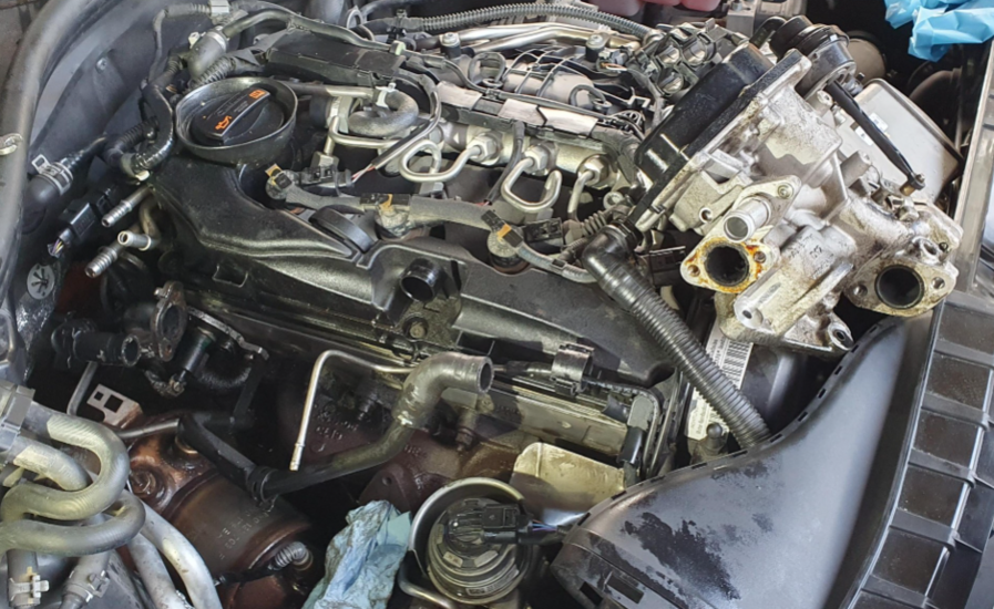

                    • Ketjuun lisää tavaraa...
                      Tässä kuvia alle 200 tkm ajetun A6 C7:n 2.0 tdi:n EGR-vaihdosta. Aika työläs oli tämäkin operointi, ja suoraviivaisuutta haittasi muutaman vain käsikopelolla löytyvän pultin availu ja kiinnitys.
                      EGR:n osalta ei ollut mitään vikakoodeja, mutta moottorin lämpeneminen oli verkkaista. Kun tuo vanha EGR tuli uteliaisuuden vuoksi avattua, huomasin että läppäventtiili oli täysin jumissa. Jahka tässä ehtii, pitää vielä varmistaa onko kyse pelkästä nokeentumisesta, vai onko akselin vivuston toisen puolen osalla jotain jumiongelmaa. Vahva usko kylläkin tuohon nokeentumiseen. Autolla on ajettu voittopuolisesti kaupunkiajoa.
                      Seurailen vielä kuinka moottorilämmöt tässä kehittyvät & palaan aiheeseen.
                      Click image for larger version  Name:	EGR irti.png Views:	167 Size:	934,5 Kt ID:	1976001 Click image for larger version  Name:	EGR avattuna.png Views:	166 Size:	897,3 Kt ID:	1976002
                      Edit: alkuperäisen EGR:n läppäakseli oli hitsautunut täysin kiinni ja WD-40 liottelun tehoa odotellaan. Ihan vaan kiinnostuksesta tuohon toteutukseen. Uusi EGR on asennettu & sopeutettu VCDS:llä, mutta havaittavia muutoksia moottorin lämpenemisessä ei ole. Seuraavaksi pitää siirtyä termostaattiasetelman kimppuun.

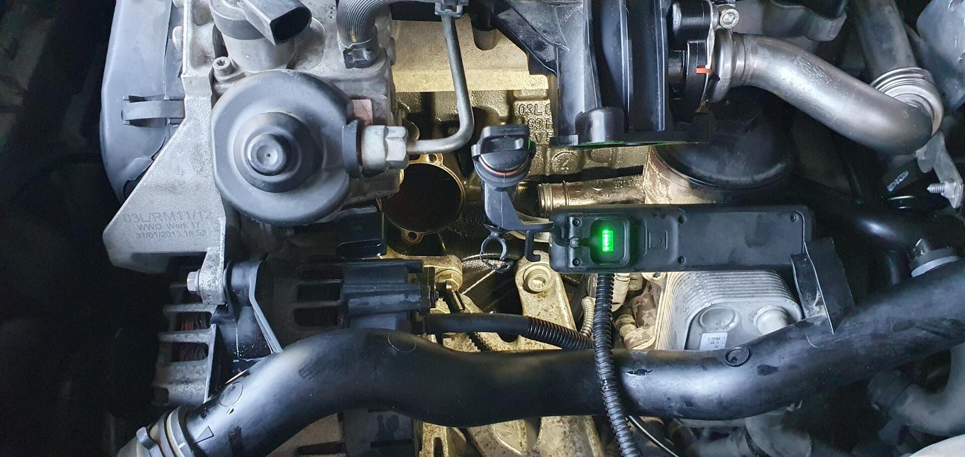

                      • Ja vielä omana viestinään päivitystä tuohon moottorin huonoon lämpenemiseen ja EGR-vaihtoon: vanhan EGR:n läppäventtiilin akseli oli totaalijumissa eikä uittaminen WD40-kylvyssä tai edes varovainen lämmitys saaneet akseliin liikettä. Käytännössä mitään ohjausta ei tuossa vanhassa EGR:ssä siis ollut.
                        Pelkkä EGR:n vaihto ei vielä moottorilämpöihin vaikuttanut, joten seuraavaksi työkohteeksi pääsi jäähdytyksen termostaatti, joka tässä mallissa tarkoittaa termostaattiasetelmaa. Perinteiseen tapaan varsinaisen asetelman edestä piti ensin purkaa pois kaikenlaista ja luonnollisesti tähän työvaiheeseen liittyvät kiinnitykset sisälsivät pari aika työlästä vaihetta. Tämäkin toki hiekkapihalla tehtävissä.
                        Nyt termostaattiasetelman vaihdon jälkeen lämmöt nousevat suhteellisen hyvin tuonne tavoitteeseen, eli +90°C. Ainoa vielä selvitettävä asia on se, että miksi ihmeessä molemmat moottorin jäähdytyspuhaltimet käynnistyvät kylmäkäynnistyksessä...
                        Onko aiheen parissa puuhanneilla tietoa siitä, onko tämä normaalia vai onko luvassa seuraava selvitys?
                        Edit: lisätty kuva termostaattiasetelman irrottamisen jälkeen
                        Click image for larger version  Name:	20240921_174211.jpg Views:	318 Size:	238,2 Kt ID:	1977816
                        Edit 2: puhaltimien käynnin ohjauksen logiikka ei ole avautunut, joten uusi ohjausyksikkö on hankittuna ja vaihto edessä. Onko puhallinasetelma nostettavissa mukavasti kokonaisena ylös, vai onko saksalainen insinööri pitäytynyt perinteissä, eli pitkän kaavan mukaan keulan purku ns. huoltoasentoon ja muuta mukavaa?
                        Viimeksi muokannut MKa1; 5.11.2024, 22:58.

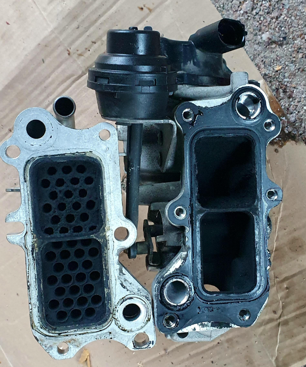

                          • Tässä aiheesta aika hyvä klippi, kunhan jättää äänen pois: Audi A6 C7 EGR cleaning, EGR szelep tisztítása
                            Isoin homma oli lähinnä rintapeltiä olevien EGR:n ruuvien availu. Ei huolta, takaisin laitto on muuten sitten vielä ikävämpää. Ihan tehtävissä oleva homma, mutta EGR:n puhdistamiseen ei oikein ole luottoa. Testaa käsin liikkuuko akseli lainkaan; ohjaus on alipaineella. Jos on jumissa, epäilen että ei palaudu käyttökuntoon putsailemalla.
                            Edit: oman kokemukseni perusteella ei kannata yrittää puhdistamista, vaan uusia suosiolla koko paketti. Autodocin kautta tilattuna oli ihan järkevissä hinnoissa. Muistaakseni tuossa joutuu joka tapauksessa irrottamaan koko asetelman. Yksi M8 sisäp. torx -ruuvi piti vaihtaa + samalla meni yksi 6 mm pultti, kun mokoma putosi johonkin hiekkapihassa ja hävisi. Motonetista löytyi VAG-osina riittävän lähelle vastaavat seuraavasti: 8 mm Hihnapyörän ruuvi 18-4606 ja 6 mm Tulpparuuvi, vaihteiston kotelo 27-2045.
                            Tässä vielä EGR purettuna:
Name:	EGR purettuna.gif
                            Oma projekti lähti liikkeelle koneen verkkaisesta lämpenemisestä ja EGR:n ohella tuli vaihdettua termostaattiasetelma ja nyt toimii taas. Tsemppiä ropailuun!
                            Viimeksi muokannut MKa1; 28.11.2024, 16:29.

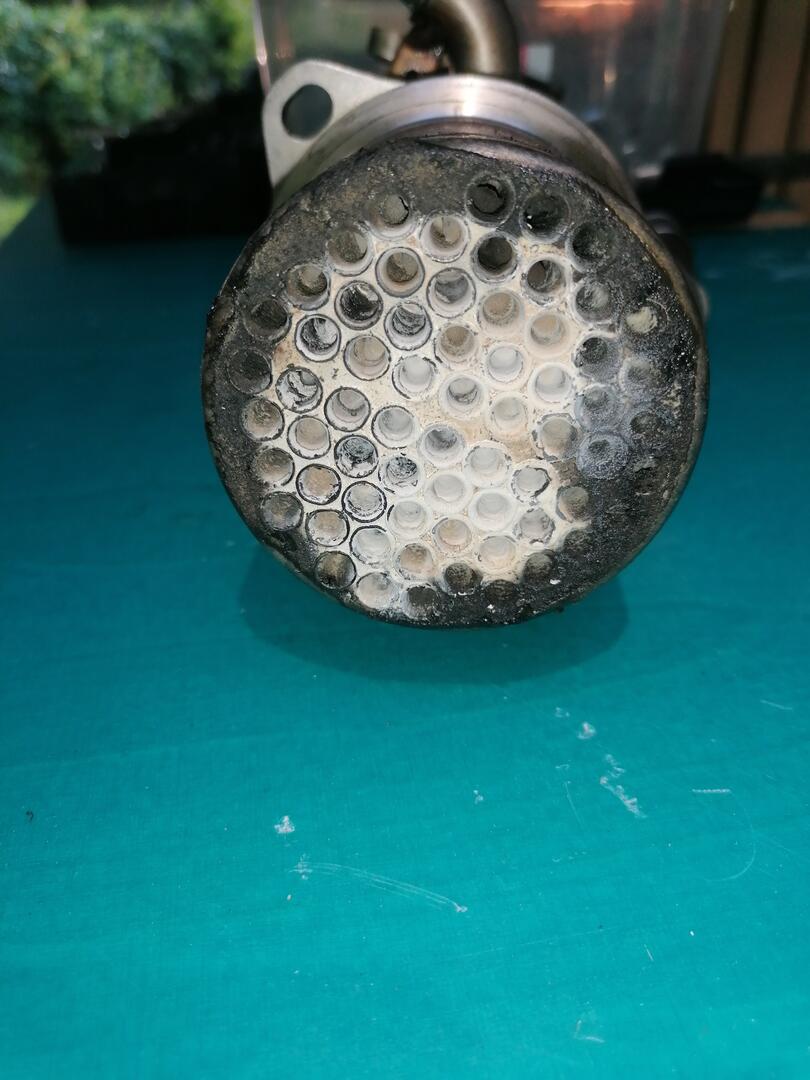

                            • Hei
                              Tosiaan probleemana on sellainen, että Audi A4 Allroad 2013, 130kW TDI:ssä 240 tkm:n kohdalla, ostettuani auton vaihdettiin siihen tarvike EGR. 260 tkm kohdalla se lopetti toimintansa ja sain takuuseen uuden, 280 tkm:n kohdalla taas sama homma. Avasin EGR venttiilin mustan kopan ja kas kummaa siellähän oli vettä. Oletin että tarvike EGR:n reunatiiviste oli huono ja moottoritilaan mennyt lumipöly olisi sulanut ja mennyt kannen ja rungon välistä. Alkuperäinen EGR oli vielä tallella, niin siitä uusi VALEO:n kansi. Mutta pari kymmentä tuhatta lisää ja taas talvella, vesi pesässä, putsasin kannen ja taas mentiin joku tuhat km, kunnes uudellen sama homma. Löysin korjaamolta uuden kannen ja taas päästiin eteenpäin. Viimeksi kun vettä oli sisällä, on se kirkasta, eli ei tuntuisi olevan jäähdytysnestettä. Oma hypoteesi on, että voisiko pakokaasut mennä jotenkin venttiilin sisälle ja pakkaskelillä siinä oleva kosteus sitten kondensoitua vedeksi joka hapettaa sen yksinkertaisen elektroniikan.
                              Onko muilla kokemuksia vastaavasta ja miten laittaa vika kuntoon?
                              Entäpä jos pitää EGR vaihtaa, niin mitä tilalle? Missä on parasta hinta laatusuhdetta?
                              Alla kuva tilanteesta, tässä hyvä tilanne kun olin laittanut elektroniikan suojaspraytä kanteen niin ei päässyt hapettumaan niin pahasti.
