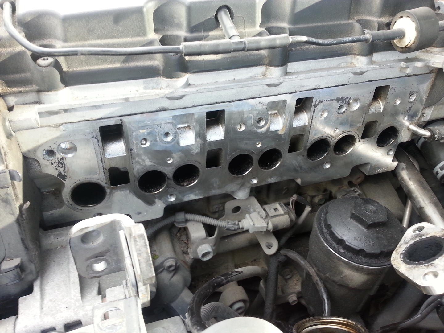

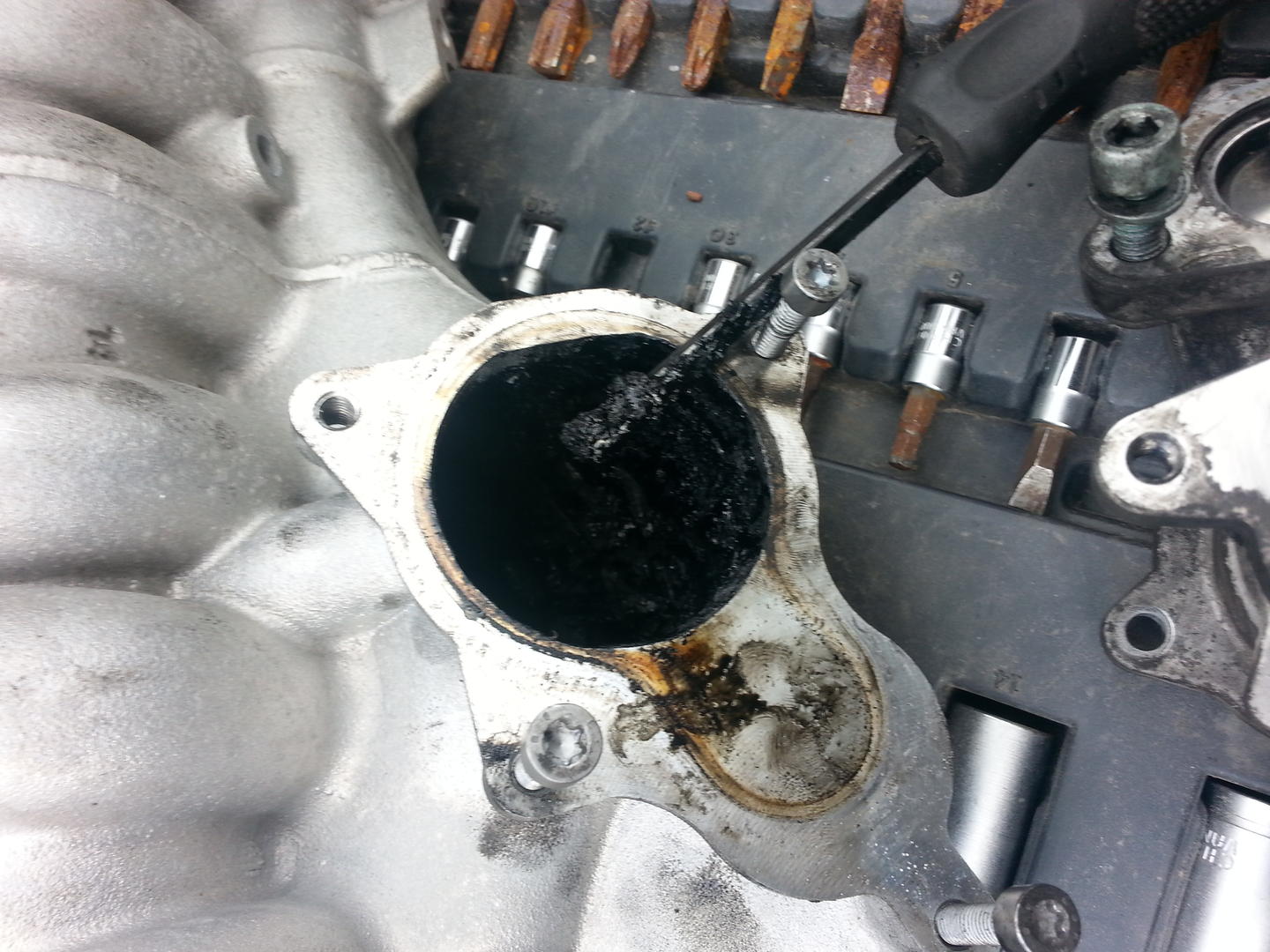

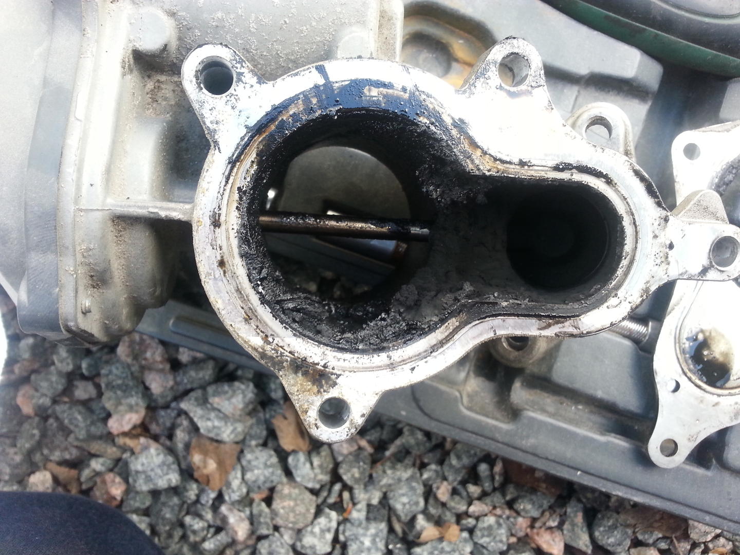

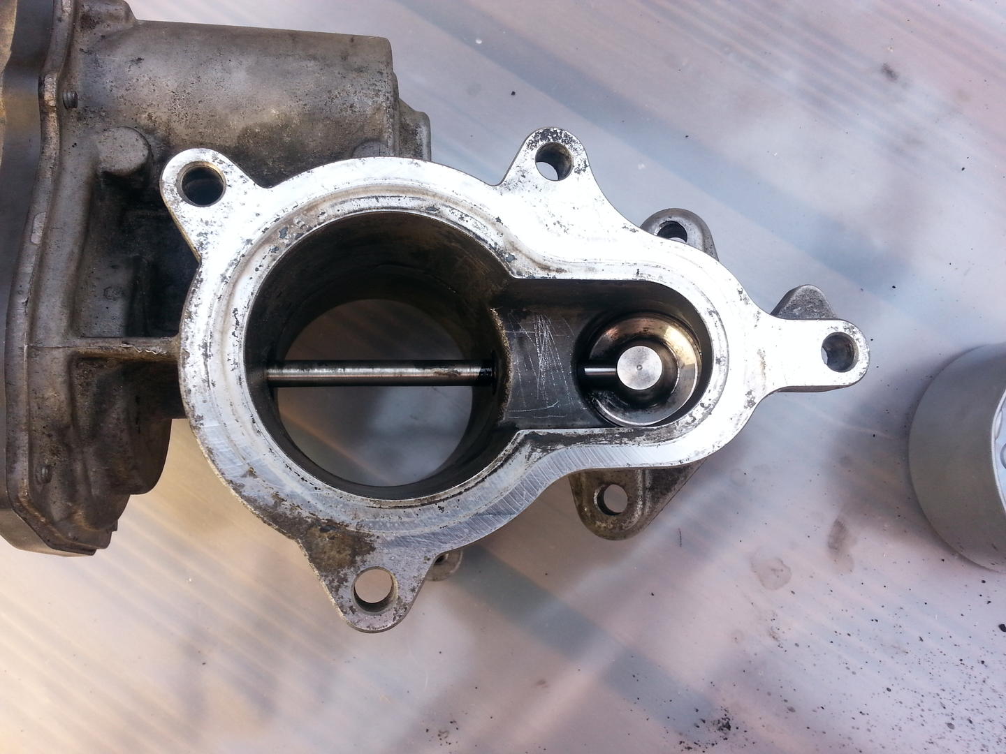

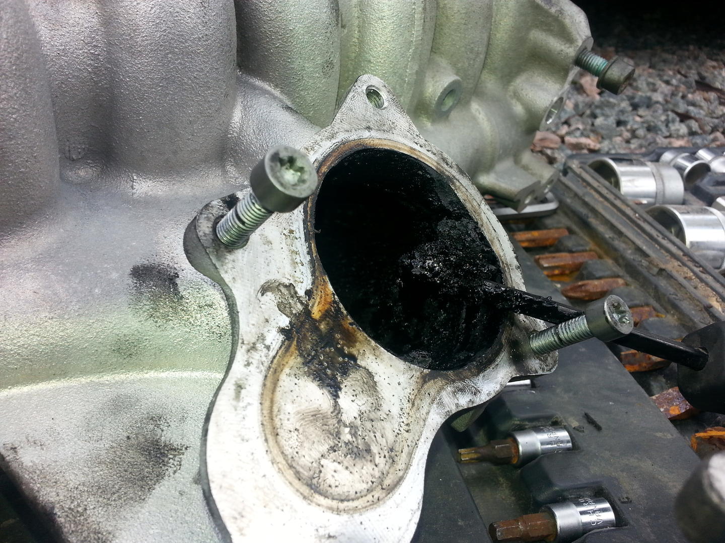

                              • Yleisesti tuo karstoittuminen on ongelma autoissa egr.n kanssa. Mutta laitan kuvan tänne kun kyseessä on 2.0tdi blb /220tkm. Putsauksen jälkeen käyntiinlähtö oli mielenkiintoinen ei siitä sen enempää, mutta nyt auto käy ku kello ja omituinen ajaa hyvällä tavalla. Suosittelen putsausta jos alakierroksilla on nuhaisuutta tyhjäkäynti hieman epätasaista. Pahimmillaan kanavissa oli 10mm kerros karstaa. Mutta kanavat pääpiirteittäin oli auki. Lohkon puolella oli noin 2-3mm kerros karstaa.
