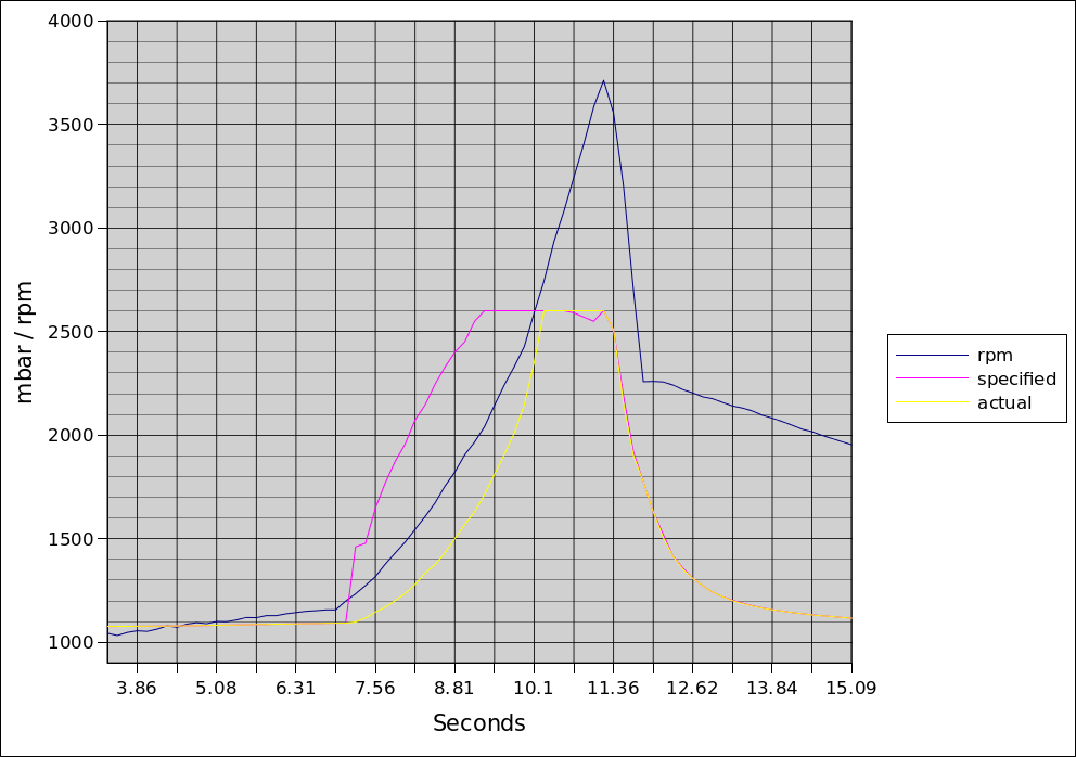

        • Edelleen painin ahto-ongelmien kanssa tuossa BRD:ssä. Alle 2500 rpm jos painaa kaasun enemmän kuin vartin verran alas, niin kulkua ei tule hirveästi lisää. Noin 2500 rpm kohdalla tuleekin sitten kaikki kerralla. Kakkosella tämä on kuin 1.8t, eli ei jaksa oikein lähteä alle 2000 rpm ollenkaan. Ja 2500 rpm kohdalla on pakko pitää ratista kiinni.
          Otin venttiilikopan päältä alipaineletkun irti, ja se suhahti eli on tiivis. Kone käynnissä niin letkun pää imaisee sormeen kiinni. Sama asian kun otin ahtimen kellosta letkun irti niin siinäkin letkun pää imeytyy sormenpäähän oikein hyvin kiinni. Tästä oletan että alipaineletkusto on tiivis, alipainetta kehittyy ja N75 toimii.
          Kokeilin alipaineella kelloa, ja pumpatessa kello vetää kyllä tangon sisäänsä. Topparia vasten ollaan noin -50 kPa kohdalla joka on tuon youtube-pätkän mukaan ihan oikein?
          http://youtu.be/Ppif4qC560U?t=1m1s
          Minulla kello vetää alipaineella, videossa alipaine työntää tankoa.
          Mitä voisin vielä tarkistaa ennen kuin revin ahtimen irti?

                  • Eipä ole vielä tullut otettua MAF-mittausta, mutta group 11 löytyi. Kakkosella vedetty, mutta siitä selviää hyvin millainen viive on 1000-2500 rpm ahtojen nousussa. Jossain on tullut luettua kellon tangon ja ääriasentoruuvin säätämisestä, mutta tämä ei liene helppoa BRD:ssä? Pääseekö edes alakautta siihen tankoon käsiksi?
                    N75 pyörii siinä 85% prosentin kohdalla kun halutaan ahtoja, joka on ymmärtääkseni ihan oikein.
