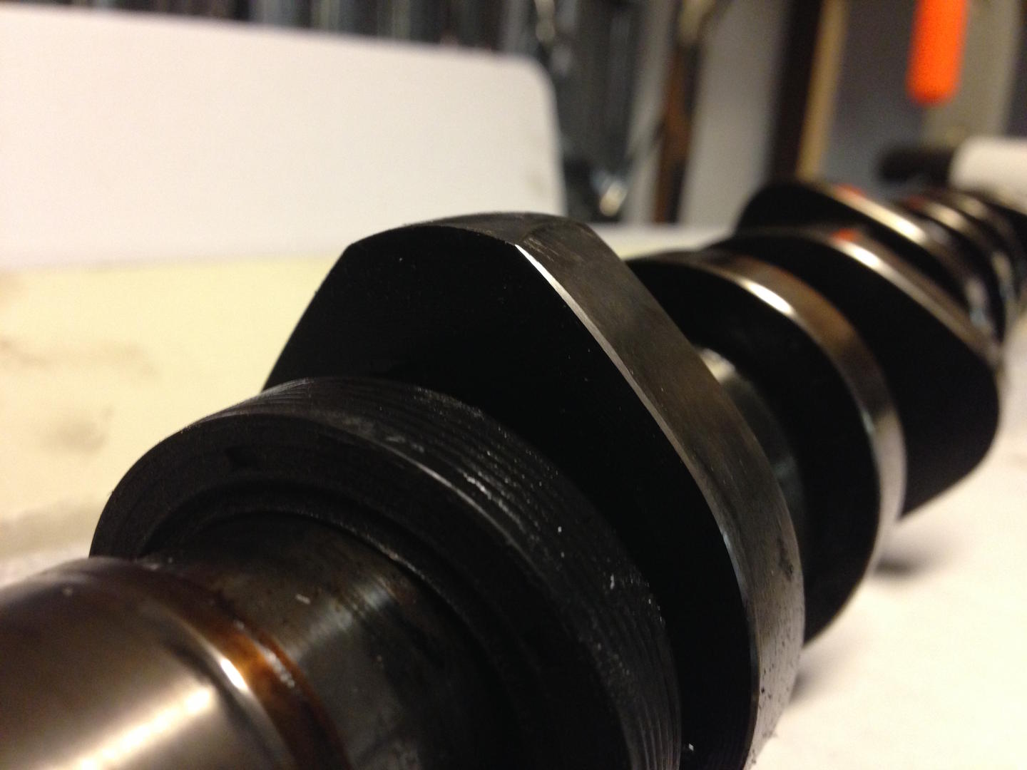

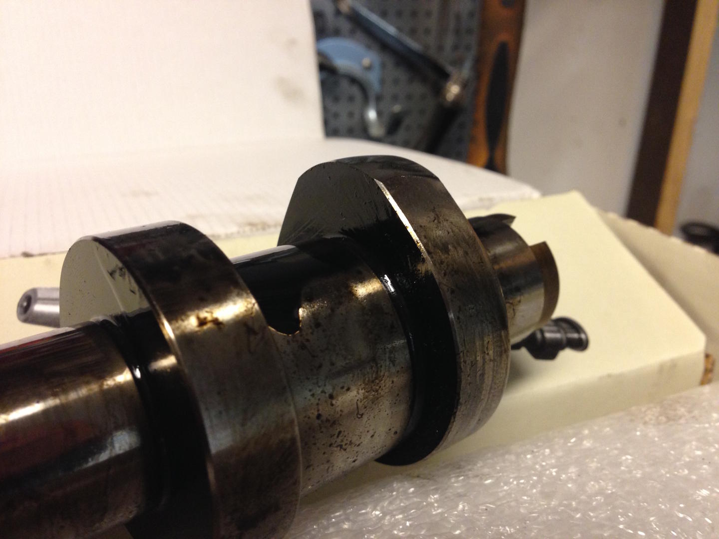

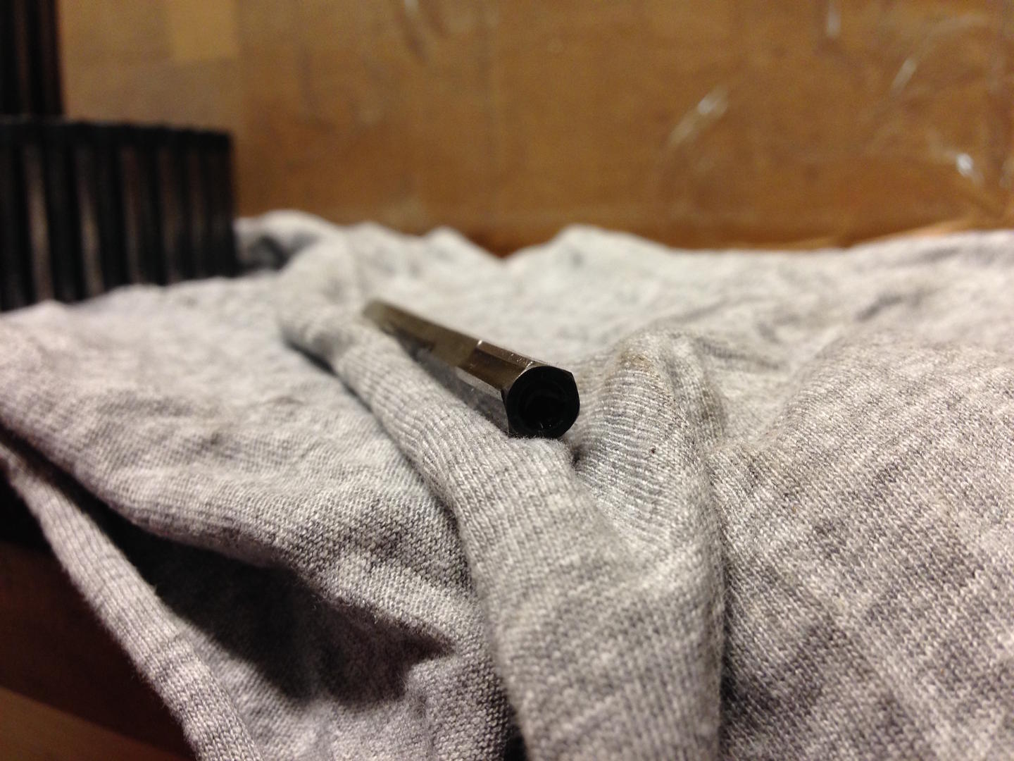

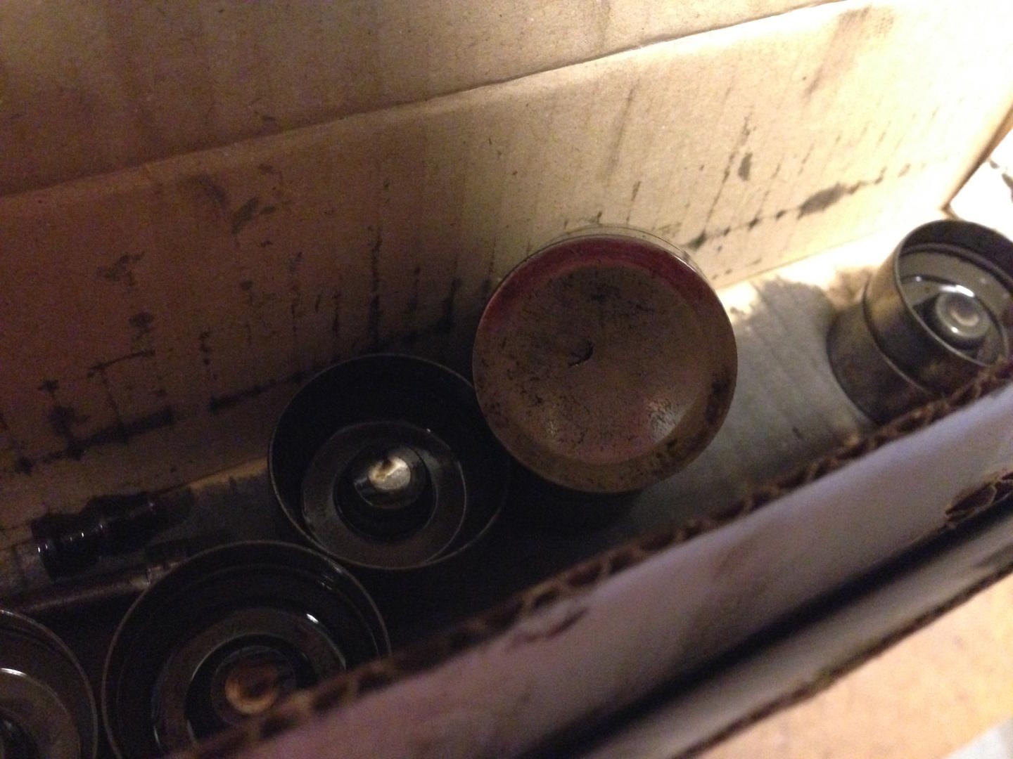

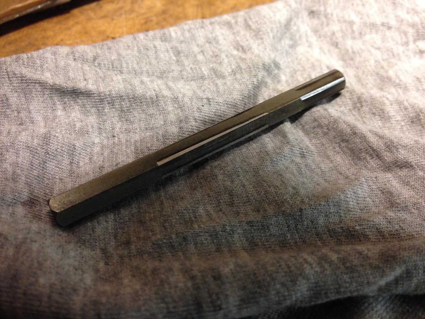

Laitallaas tuosta omastakin kotkotuksesta pari hommaa tuoreeltaan. Kone alkoi pitämään epämääräistä ääntä ja auto vietiin tutkimuksiin. Paljastui että nokka-akseli kulunut ja vaihtoon menee. Neljä nostajan kuppia vaurioitunut. Samalla tutkittiin tuo öljypumppu, joka piti olla tässä vehkeessä ketjulla valmistenumerosta päätellen. Tähän olikin jo valmiiksi korjaussarja takakontissa. Pumppu palastui kuitenkin rataskäyttöiseksi, joka oli positiivinen yllätys. Siihen vaihdettiin kuitenkin se käyttöakseli kun paikat auki kerran oli. Samalla vaihdettiin vielä jakopään osat. Jännä homma kun 45tkm viime jakopään rattaiden vaihdosta ja vaihtoon ne nytkin meni. Ohessa pari kuvaa akseleista. Autolla mittarissa nyt 227tkm, konetyyppi BPW. Jospa nyt taas muutama huoleton kilometri olisi edessä. :) (nuo ketjukäyttöisen pumput osat on muuten myynnissä tuolla myyntipalstalla.)
2.0 TDI koneiden kotkotuksista (pumppusuutinkoneet)
LL-ohjelman mukaan 170tkm asti, sen jälkeen vaihdettu kiinteälle vaihtovälille. Tuosta öljypumpun käytön vaihdosta ei historiaa löydy, joten täytynee olettaa että on ollut uudesta saakka rattailla ja tappikin oletettavasti alkuperäinen. Vajaan tonnin juttu tuo nokka-akselin vaihto oli. Tämä kasitappinenhan on siis yhdellä nokalla. Auto oli kiire saada jouluksi takaisin liikenteeseen niin siksi piti tyytyä pikaiseen ratkaisuun eli viedä korjaamolle. Ebaystä osat hommattuna ja itse tehtynä kulut murto-osan tuosta, mutta siihen ei nyt ollut aikaa.

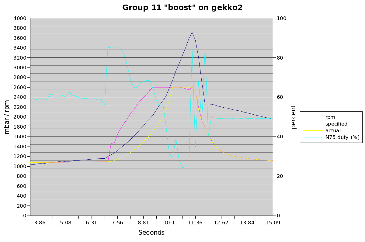

Edelleen painin ahto-ongelmien kanssa tuossa BRD:ssä. Alle 2500 rpm jos painaa kaasun enemmän kuin vartin verran alas, niin kulkua ei tule hirveästi lisää. Noin 2500 rpm kohdalla tuleekin sitten kaikki kerralla. Kakkosella tämä on kuin 1.8t, eli ei jaksa oikein lähteä alle 2000 rpm ollenkaan. Ja 2500 rpm kohdalla on pakko pitää ratista kiinni.
Otin venttiilikopan päältä alipaineletkun irti, ja se suhahti eli on tiivis. Kone käynnissä niin letkun pää imaisee sormeen kiinni. Sama asian kun otin ahtimen kellosta letkun irti niin siinäkin letkun pää imeytyy sormenpäähän oikein hyvin kiinni. Tästä oletan että alipaineletkusto on tiivis, alipainetta kehittyy ja N75 toimii.
Kokeilin alipaineella kelloa, ja pumpatessa kello vetää kyllä tangon sisäänsä. Topparia vasten ollaan noin -50 kPa kohdalla joka on tuon youtube-pätkän mukaan ihan oikein?
http://youtu.be/Ppif4qC560U?t=1m1s
Minulla kello vetää alipaineella, videossa alipaine työntää tankoa.
Mitä voisin vielä tarkistaa ennen kuin revin ahtimen irti?
Kiitos MarcusS:lle puhelin-neuvoista ja amalin pumpun lainasta.
Eipä ole vielä tullut otettua MAF-mittausta, mutta group 11 löytyi. Kakkosella vedetty, mutta siitä selviää hyvin millainen viive on 1000-2500 rpm ahtojen nousussa. Jossain on tullut luettua kellon tangon ja ääriasentoruuvin säätämisestä, mutta tämä ei liene helppoa BRD:ssä? Pääseekö edes alakautta siihen tankoon käsiksi?
N75 pyörii siinä 85% prosentin kohdalla kun halutaan ahtoja, joka on ymmärtääkseni ihan oikein.
