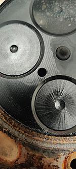

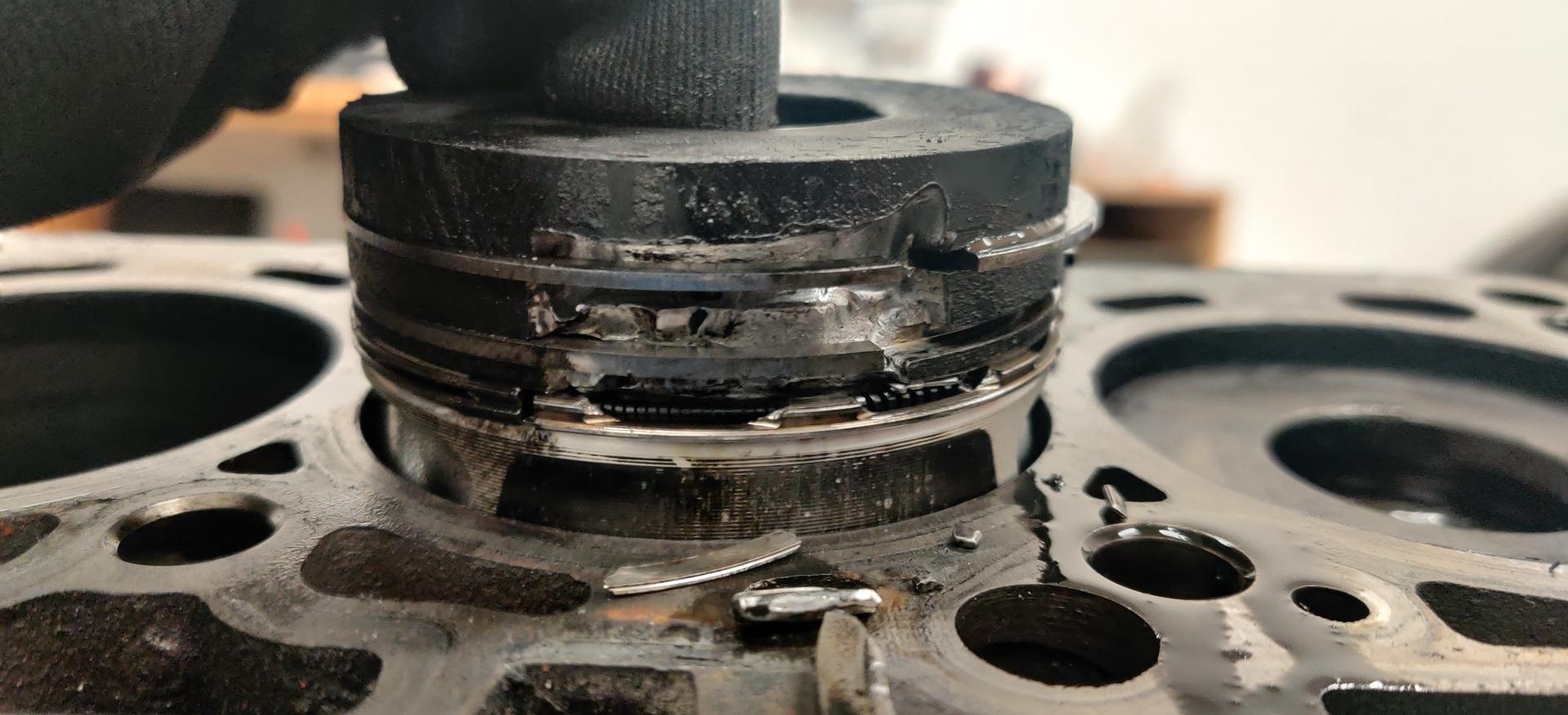

                                                      • Tuli sitten paineistettua tuo 3 sylinteri ja paine karkasi alakertaan. Purin kannen veks ja kuva puhukoon puolestaan.. Ilmeisesti männänrengas poikki ja lohko entinen.

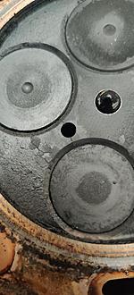

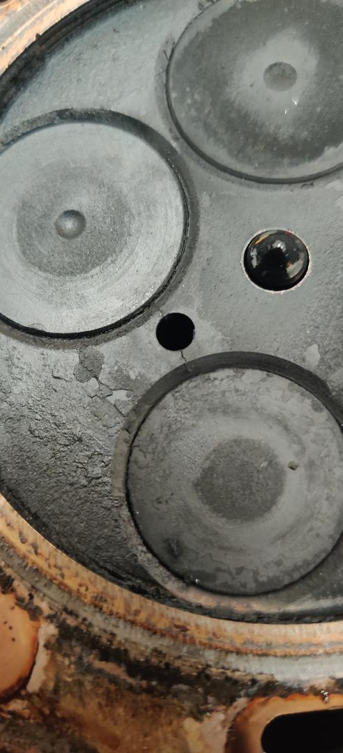

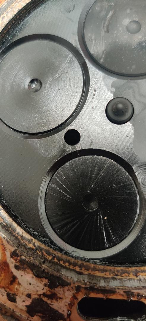

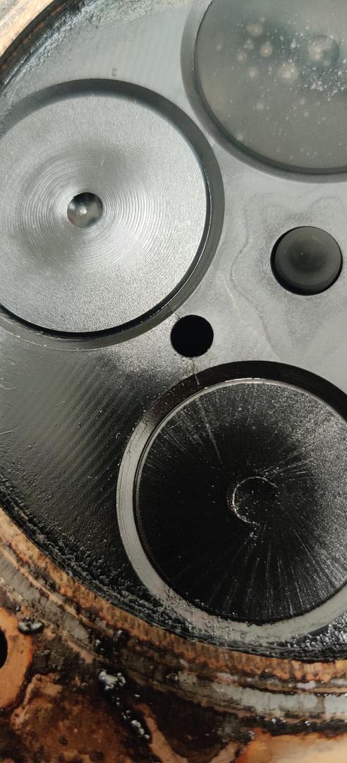

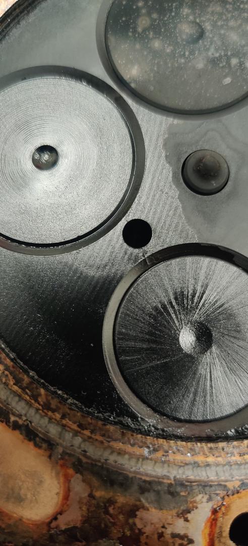

                                                        • Myös kannesta kaikki hehkun ja pakoventtiilin välit halki. Taitaa olla vähä kaikkien dieselmoottoreiden ongelma se. Click image for larger version

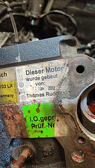

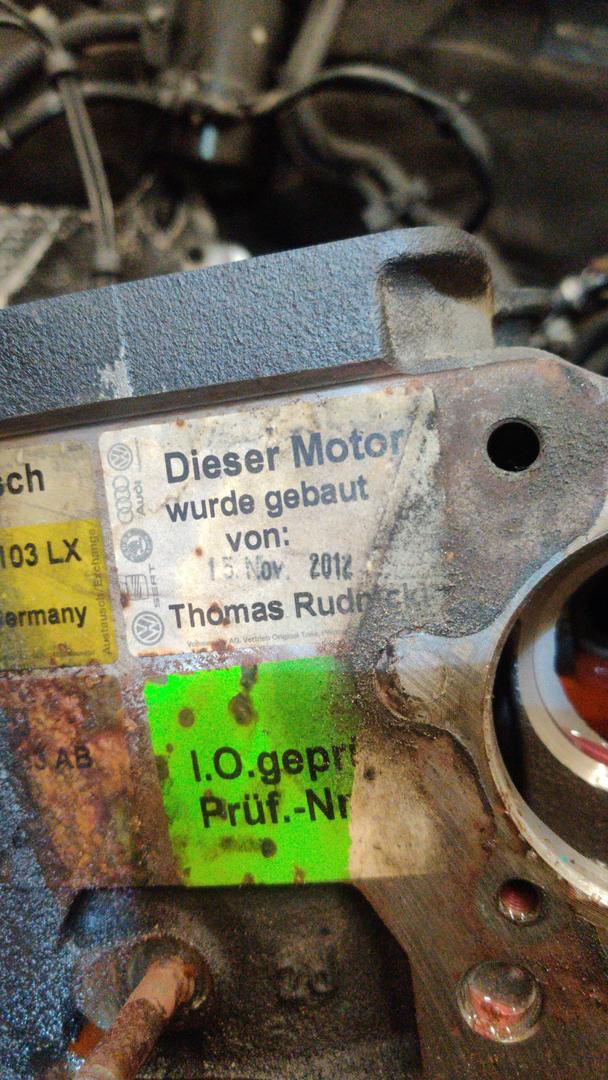

                                                          • Purin moottorin pois ja tilasin 186tkm ajetun vaihtokoneen tilalle. Kaksoismassa oli myös ihan loppu, vaikkei mitään ääntä pitänytkään.
                                                            Törmäsin sitten mielenkiintoiseen asiaan samalla. Autoon on vaihdettu 2008/30tkm kohdalla tehdasuusi moottori takuuseen. Ja nyt ku lohkoa katselin nii siinä on stanssi 15.nov.2012 eli tuo on jo kolmas moottori kyseisessä autossa. Onko nämä BRD moottorit oikeasti näin pask*ja?? Click image for larger version

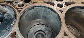

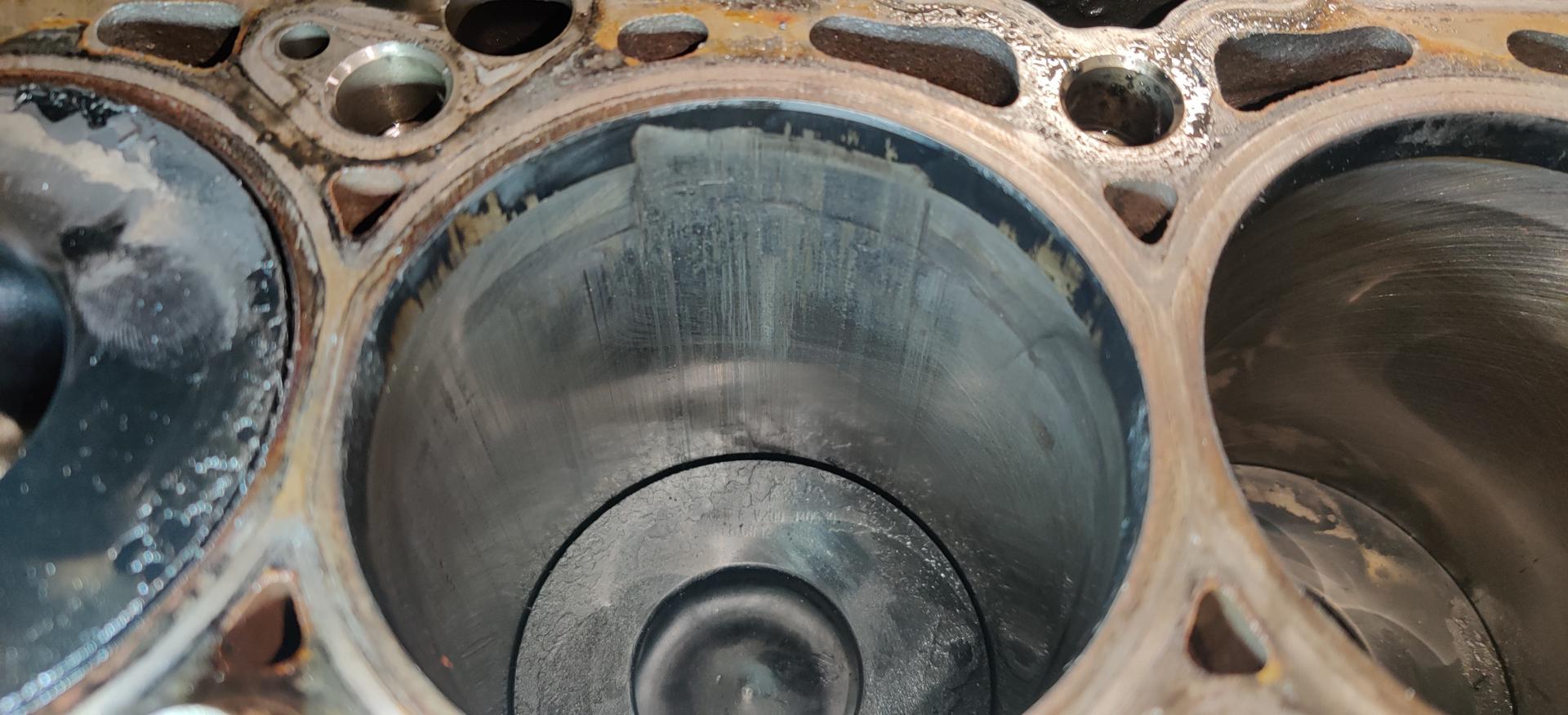

                                                            • Tuli purettua vanha alakerta ja näky oli varsin mielenkiintoinen ? Click image for larger version
