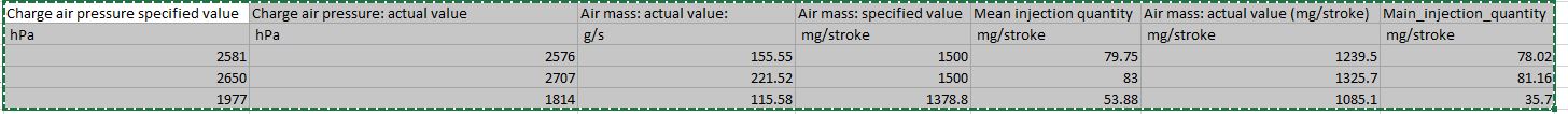

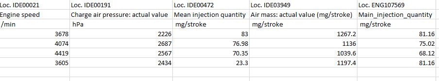

                                  • Kenen softa/tekijä?
                                      Ruiskutusmäärät ja ahtopaine? Ilmamassat?
                                      • Kaks taunoo kävi logittelee CDUC misä FinDiesel sisällä. En tiedä yhtää onko liitteen luvuilla mitää käyttöä mutta osaava sanokoot.
                                        VCDS näytti että väännöt olis rajattu tasan 600, pitäisikö olla enemmän?
                                        • Ilmeisesti tiptronic? Laatikon keston takia rajattu vääntöhuiput, eli ei pitäisi ollakaan enempää jos ei halua laatikon elinikää lyhentää.
