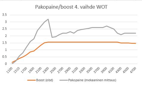

                          • Onko kukaan mittaillut pakopaineita 3.0 TDi:stä, vakiosta tai viritetystä? Kuinka korkealle piikkaavat ja miten ahdot seuraa pakopainetta?
                            • Eipä ole tullut juuri 3.0TDI mitattua mutta pakopaine on varmasti yli ahtopaineen ja nousee kierrosten funktiona. Spoolauksen jälkeen tipahtaa hetkeksi kun VNT aukeaa.
                              Absoluuttinen arvo riippuu ahtopaineesta mutta helposti yli 2 bar.

                                          Mitattiin kaverin ASB + softa -dpf autosta ahtopaineiden nousemista. Maksimiahdot 1.5 bar oli läsnä noin 2100rpm ja 1bar puhkesi noin 1800rpm, joten merkittävää eroa ei siis ole sun laitteeseen. Omassa jollain (tm) tavalla viallisessa BKN vakiossa täydet ahdot 1.3bar tulee vasta 2400rpm.
                                          Kertauksen vuoksi, mitä sun auton ahtimella olikaan tehty? Muuta kuin turbiinin siipien viisto. Jos kylmäpuoli jää suhteessa pieneksi, niin silloin syttyminen on heikompaa.
                                          • Jooh, vertailun vuoksi itse asiassa katsoin tässä parista autosta logia (ASB ja CCWA, molemmat dpf off). Näyttäisi olevan samat 1 bar 1800rpm ja 1,5 bar 2100rpm ASB:ssa. CCWA modernimmalla ahtimella saavuttaa 1,5 bar hieman aiemmin (2000rpm).
                                            Vertailun vuoksi uudempaa tekniikkaa oleva MY15 3.0tdi (CRTE) herää jo oleellisesti vikkelämmin, 1 bar 1500rpm, 1,5 bar 1700rpm ja 2 bar menee rikki jo ennen 2000rpm..
                                            • Millä vaihteella edelliset on mitattu?
                                              Tuo minun logi oli vedetty nelosvaihteella kevyeen ylämäkeen, niin siinä herääminen on sinänsä "optimoitu". Vakioahtimella veti kuitenkin aivan eri lailla. Ajoin ahtimen vaihdon jälkeen vakioahtimelle tehdyn virisoftan kanssa jonkun aikaa, ja tuolloin jo huomasi että alapää on aivan hukassa vrt. vakioon.
                                              Turbosta siis turbiinin siivet viistetty, ja billet kompura mitoilla 47/62. Muita muutoksia tyhjennetty dpf ja esikatti. Pakopaineet on mitattu myös lambdan kohdalta, eikä 6 bar mittaria saa oikeastaan edes värähtämään, 0,05 bar saattaa kovassa vedossa tulla. Toisaalta lambdan mutteri on putkessa vähän vinossa, ja mietin voiko tuossa tapahtua jonkinlaista venturi-efektiä tms., joka sotkee mittauksen.
                                              Asiaa juuri diffasin kanssa lounaalla mietittiin, ja kai nuo ahto-/pakovuodotkin voisi vielä kertaalleen ponnistaa, vaikkei noista mitään merkkejä ole. Imupuolikin on jo kertaalleen purettu ja kasattu ongelmia selvitellessä.
                                              • Jeps, kuormituksella on merkityksensä heräämiseen ja pitäisi verrata pikemmin aika-akselia kuin kierroslukua.
                                                Muistaakseni logit oli vedetty kohtalaisen isolla vaihteella tasaisella maantiellä.
